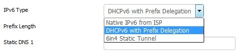

Szia! Tudnál segíteni DD-WRT beállításában? Nálam nem működik, akármilyen kombinációját próbálom is a beállításoknak.
Már 1 hete próbálgatom, de semmi. Ezen a DHCPv6 with Prefix Delegation-ön hagytam eddig, és úgy kiírt a jobb felső sarokban valami IPv6-os címet, de az nem olyan volt, mint amit a DIGI ad, hanem inkább valami hibakód jellegű (00:30-cal kezdődött azt hiszem). Viszont ma már nem ír ki semmit, talán valami változott, nem tudom. Mindenesetre IPv6-os címem továbbra sincs.
Vagy esetleg a Basic Setup alatt kell a Connection Type-ot PPPoE-ről PPPoE Dualra állítani?

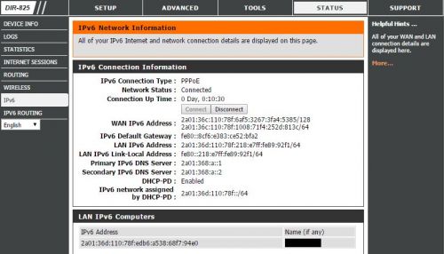

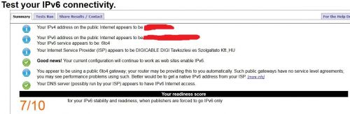

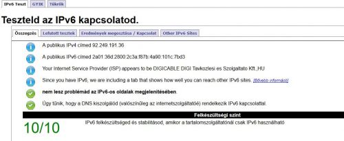

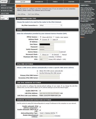

Megnéztem a román IPv6 oldalon az RCS & RDS által bevizsgált és támogatott IPv6 kompatibilis routerek listáját (Cerinte IPv6/IPv6 követelmények lenyíló) és látom a felsorolásban az én régi D-Link DIR-825 (Firmware: 2.09 EU) routerem.
No, gondoltam ezen ne múljon. Az új ASUS-t kicseréltem a régi D-Link-re. Beállítottam és lássatok csodát!
Az alábbi beállításokkal úgy megy az IPv6, mint a szél.
Minden a helyén, címek, DNS-ek rendben. Belső gép kap IPv6 címet, amin az IPv6 teszt 10/10-el, hibamentesen lefut.Ez akkor így most, hogy ...?

2 opcio van. PPPoEv6 külön kapcsolattal vagy PPPoEv6 a PPPoEv4 alatt (ugyanazon session-ben) A Diginél csak 1 session lehet igy a második esetén IS megszívjuk mert nem engedi felépülni...
Itt a syslog is, ebben tisztan latszik hogy a WAN oldal konfigja megvan de a LAN felé nem jut el semmi raadasul a kapcsolodas nem fejezodik be (timeout). Ez is valami olyan unortodox megoldás lehet mint a rohadt telefonos megoldásuk, az internetet a 0-ás VLAN mögé rakták be amit nem tudtam konfigolni igy kenytelen vagyok az ő eszközükben bridge módot használni...

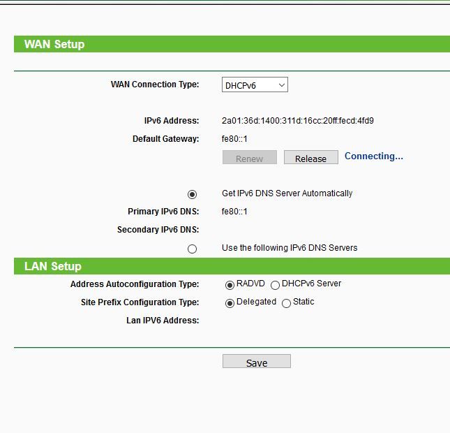

H298N-nel mukodik direktbe kötve, routeremen keresztül nem. Viszont itt is van a bibi mert megkapja a WAN de nem fejeződik be a kapcsolódás. Valami egyedi nem szabványos megoldast hasznalnak., Kivancsian varom a leirast, mert Mikrotiknel minden allithato, nem szabvanyosra is.
13 Dec 8 19:36:11 IPv6 NOTICE Not Close hybird mode.
12 Dec 8 19:36:10 IPv6 NOTICE Set IPv6 address 2a01:36d:1400:311d:16cc:20ff:fecd:4fd9 to device eth0.2.
11 Dec 8 19:36:10 IPv6 NOTICE Dhcpc succeed: The new IP = 2a01:36d:1400:311d:16cc:20ff:fecd:4fd9, prefix = , dns1 = fe80::1, dns2 = , gateway = fe80::1.
10 Dec 8 19:36:10 IPv6 NOTICE DHCPv6 get gateway fe80::1 from ISP.
9 Dec 8 19:36:09 IPv6 NOTICE Send router solicition OK, to get default gateway.
8 Dec 8 19:36:09 IPv6 NOTICE Open hybird mode.
7 Dec 8 19:36:09 IPv6 NOTICE DHCPv6 Server return succeed status, cmd 1.
6 Dec 8 19:36:09 IPv6 NOTICE Receive DHCP data, WanType = 2, status = 0, cmd = 1, ip = 2a01:36d:1400:311d:16cc:20ff:fecd:4fd9, prefix = , prefixLen = 0
5 Dec 8 19:36:08 IPv6 INFO DHCP6C main loop running.
4 Dec 8 19:36:08 IPv6 NOTICE Run cmd dhcp6c -c /tmp/dhcp6c.conf -p /tmp/dhcp6c.pid eth0.2 OK.
3 Dec 8 19:36:08 IPv6 INFO Fork a child process to communicate with httpd.
2 Dec 8 19:36:08 IPv6 INFO Get a hardware address on device eth0.2 successfully
1 Dec 8 19:36:00 OTHER INFO User clear system log. -
