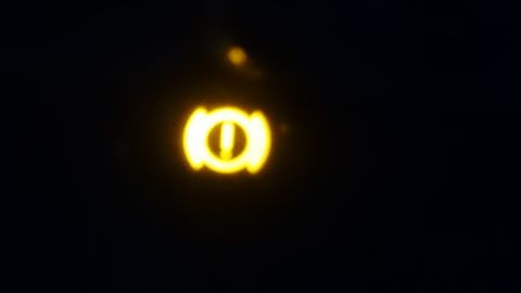

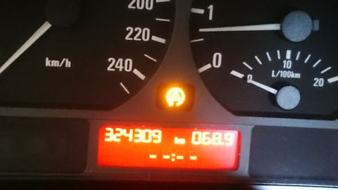

Tegnap este lemostam a kocsit, majd mentem vele egy kört, kb 10-12km-t összesen. Beálltam az udvarra,majd egyből kigyulladt egy kör alakú nyíl, benne így háromszög felkiáltójellel, és a kézifék, mindkettő sárgán. Mivel a bejáratnál van kb 7-8 centi szintkülönbség, lehet ott bakkant meg a hátsó rész? Nagyon lassan álltam be az udvqrra, tényleg mint a csiga, úgy. Na.mindegy.
Ha jól gondolom, akkor a.menetstabilizátor lenne az a sárga kör alakú nyíl, benne a háromszög felkiáltójellel. Egyébként lehet szerintetek így menni kis távokat? Szomszéd kisvárosba kellene átruccannom, hétfőn pedig autószerelő... :-(
