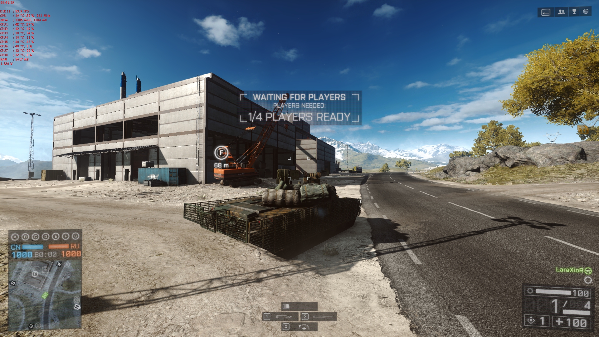

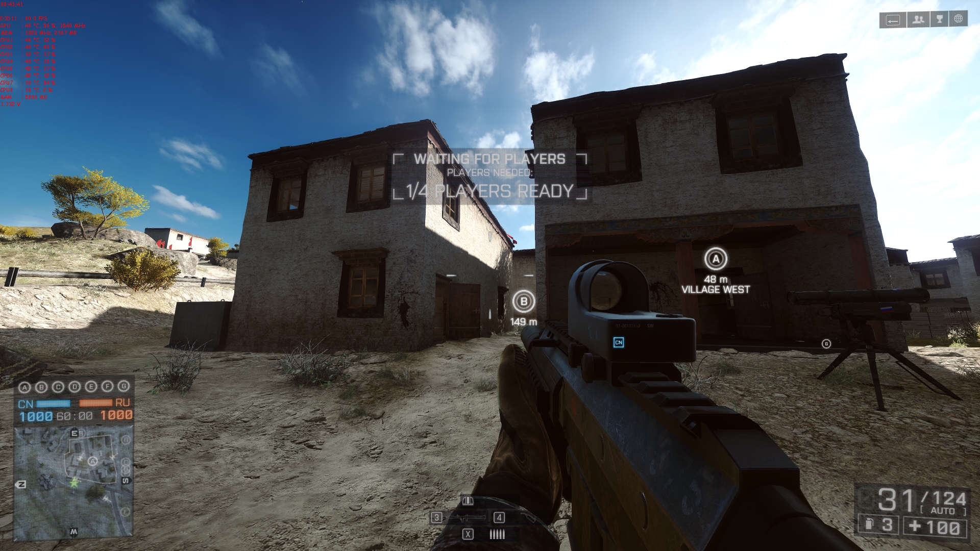

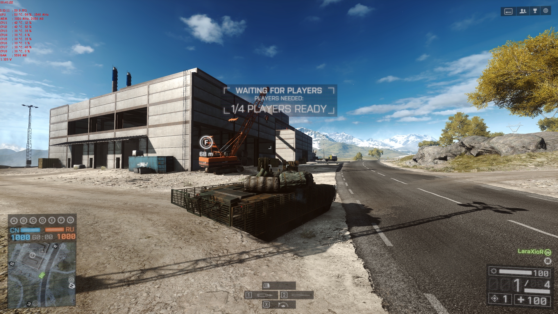

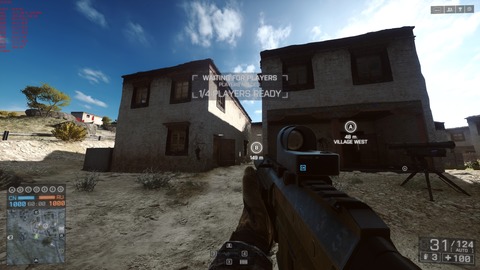

És ez csak egy 1080, nem pedig 1080Ti vagy 1070 SLI.prokxy: Ha a 90% elég, akkor elég. Nekem elég lenne, de van olyan akinek ez kevés.
De próbáld ki, vedd le mediumra a grafikát és monitorozd a GPU kihasználtságot.
Csinálok ma én is egy tesztet, leveszem lowra a grafikát, megnézve hogy mikor lesz CPU limit. Igaz valamivel gyengébb a gépem, de nem sokkal.daveoff: A CPU sosem fog 100%-on menni, mert az API lefoglal valamennyit és ha az nem megy 100-on akkor te sem fogsz 100%-os kihasználtságot látni. Csak ilyen 70-80% körülit, ami meg már CPU limit.
Itt jól látszik, hogy 70%-on brutális CPU limit van, a GPU 50%-on van.
AMD FX8350-el. -

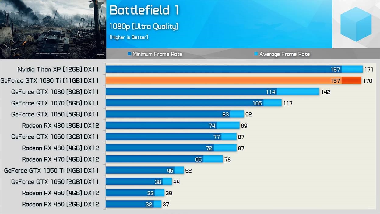

Hát igen, csak az ember elgondolkozik, ha van egy 1070-ese hogy melyikre váltson:
Látni, hogy a 1080 kb +25 FPS, míg a Ti 50, viszont egy használt 1080 az 165-170e, és +100e az a +25FPS a 1080Ti-re. Ennyit viszont nem ér, NEKEM fullhd-ra PG248Q-hoz... Szóval sztem eladom a 1070-et 120 körül, belepótolok egy 50-est és jön a 1080!
Persze ez mind saját elképelés.
Ha nagyon OFF, akkor Dév szólj kérlek, de még sztem határon belül vagyunk!
prokxy
Kösz Srácok a választ, félek, hogy 300k lesz a Ti és az nagyon nem éri meg...elkezdek 1080-ra vadászni akkor...
Bár megnézem, hogy most mennyi pluszt ad a 1080 a 1070-hez képest, ugyanúgy MSI Gaming X...20-30%? -
