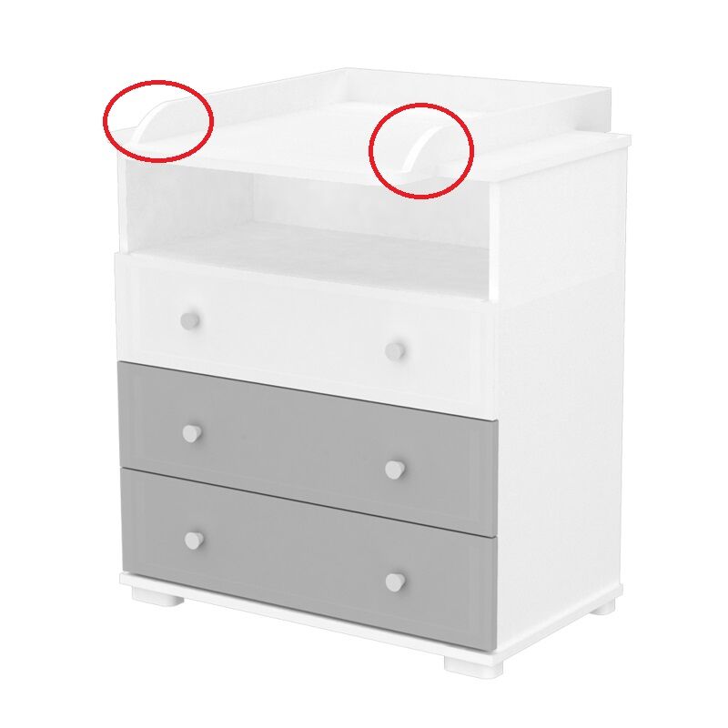

Hát a fordított fogazatú lap a másik oldalon fog kipattogzást okozni.
Felsőmaró spirális pozitív/negatív marófejjel vagy ha levágtad a dekopírral ráhagyással az ívet akkor másoló maróval sablon mellett is megtudnád csinálni.
Valaki csak van a környékeden aki a 'kispapának' szívesen segítene ...Melyik részén vagy csöppnyi országunknak? Hátha valakit találunk...

kicsi kecske #55481 üzenetére
Hát, igen... lehet az ilyen ívekkel szerencsétlenkedni és nem könnyű megoldani, hogy szép is legyen. Egy sablon és egy felsőmaró lenne a jó megoldás. Vagy átlóban lecsapod egyenesre. Vagy egyszerűen rövidebbre vágod, nem kell annak kiérnie a peremig.
Jó, hogy alatta van egy nyitott rekesz. Az elsősgyerekesek még nem tudják, hogy milyen közelharcot jelent egy 6-12hónapos gyerek, amikor már pelenkázás közben minden elérhetőt igyekszik megkaparintani. Én széles pelenkázót csináltam és balkézre egy elválasztott tárolót, hogy ne tudja lenyúlni a kenceficéket. -
De mivel fogod leélzárni?
vágd elő sniccerrel a laminált rész.
kicsi kecske
Elfelejtettem a beillesztésre nyomni. Szóval ezeket az éleket szeretném így levágni, hogy ne éles sarok legyen hanem lekerekített. 18as fehér natúr bútorlap egyébként az anyag. Tudom a dekopírral kipattogzódhat a vágási felületnél, de ahhoz van direkt fordított fogazatú pengém, és leragasztom szalaggal a vágás mellett a lapot, talán az segít kicsit megóvni. -

kicsi kecske #55476 üzenetére
A kép lemaradt, azt hiszem.
Így az sem tiszta, hogy az említett "faanyag", "bútorlap" és "élzáró" hogyan viszonyulnak egymáshoz.
Látatlanban, ha íves dolgról van szó és laminált bútorlapról, akkor nem a szúrófűrész a megfelelő eszköz hanem egy felsőmaró. A dekopirtól töredezni fog a bútorlap, és sokat kell csiszolni, hogy kinézzen valahogy. -
kicsi kecske
Sajnos körfűrészem "még" nincs. Amit szeretnék elvégezni a dekopír fűrésszel az a pelenkázó felső matracot körbevevő faanyag lekerekítése. Maga a bútor test és ezek készen vannak, de nem szeretném, hogy éles kiálló sarkak legyenek. Ezért ezzel a dekopírral szeretném levágni a bútorlapot ívesre az egyik oldalán. Vettem hozzá + élzáró fóliát is, hogy a vágás után szépen le tudjam zárni a bútorlapot. A képen látható, hogy miről is beszélek
Soká
kicsi kecske #55474 üzenetére
Azért azt tudni kell, hogy a szúrófűrész nem az a szerszám, amivel úgymond készre munkál az ember. A szúrófűrész arra jó, hogy kivágd a mosogató helyét és a vágott felület nem fog látszani. De ahol a vágás látszani fog, ott további munkálatokra van szükség. És nem árt kicsit érteni a gép használatához, mert ha valaki csak nyomja neki, az megbosszulja magát. A szúrófűrész nem a körfűrész vagy szalagfűrész kiváltására való.
Azt elképzelni is nehezen tudom, hogy egy pelenkázó esetén hol lehet szükség szúrófűrészre?... Nem lehet, hogy a rossz technológiaválasztás a keserv oka? Persze, megértem ha azt mondod, hogy nincs hely körfűrészhez... -

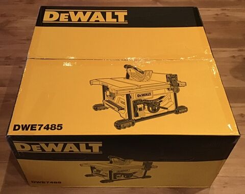

Caldera1
libesz #55448 üzenetére
Nekem ma megjött a Timártól
Eredetileg a Zákánytól rendeltem, de onnan esélytelen január vége előtt, hogy beérkezzen, aztán múlt héten észrevettem, hogy a Timárhoz és a Szerszamoutlethez érkezett szállítmány. Azonnal rácsaptam, pedig már a 635-ös Bosch lett volna a befutó, csak valahogy nem volt teljesen jó a számíze vele kapcsolatban, pedig 98 ezerért találtam, ami akárhogy nézem 40-el kevesebb, mint a DW.
A kicsomagoláson túl vagyok, az már nagyon tetszik, hogy minden határozottan és határozott hanggal (kattanással) megy a helyére.
A fűrészlap gyári függőleges beállítása 89,9 fok, a mérővonalzó skálája valóban 0-ra állítva. Nagyon masszív jószág. Első DeWalt gépem.
