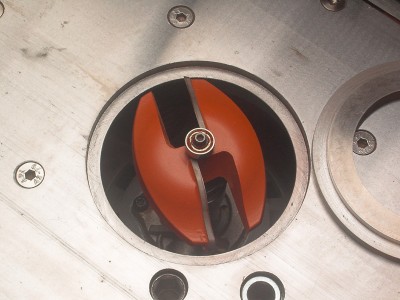

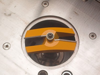

  • thyeby
    válasz Soká #5328 üzenetére
    "Az egyikkel emelni lehet a marót, a másikkal reteszelni :)"
    Nem volt még dolgom profi maróval, egyedül a Bosch 2000 volt a kezemben. Állt a pöcsöm, olyan finoman működött minden állítási lehetőség. Nagyon tetszik, amikor felülről (alulról, nna, de biztosan érted) is lehet állítani a gépet, de én nem nagyon használnám ki. Azt a reteszelés lehetőséget meg most hallom először. Hát azért bőven kifizetném a felárat. Nem csináltam felhajthatóra az asztallapot, és gyakorlatilag emlékezetből babrálok az asztal alatt tök vakon, szűk helyen - még akkor is, ha le van engedve a gép. Én sajnos nem tudnám a kiemelt marószerszámot úgy befogatni, mint Te - pedig nekem is imponál az, h útját állja az asztal annak, h a forgács lefele tévedjen. Olyankor szenvedek ennek a hiányától, amikor holkerrel marok asztalnál, és a forgács java arra kényszerül távozni.
    Nem írnál kicsit bővebben a Freud maródról? Hogy vált be, mennyit ment, mennyi volt és hol?
    "így egészen más szempontok a döntőek."
    Igen, igazad van, köszönöm az észrevételt, és bocs, h kicsit önzőn közelítettem meg a véleményemmel ezt a témakört. Hát persze, h arra fájna nekem is a fogam (fáj az így is, de nem annyira, h tettlegességig fajuljon a dolog), ha nem ezresével kellene alakzatokat körbemarnom.
    (Én akkor szenvedek, amikor próbadarabokkal kell pöcsölni, mert áll a termelés addig, a piac pedig nagyon kemény. Ebben a szektorban percekkel is lehet előnyt szerezni.)

  • Soká
    válasz thyeby #5320 üzenetére
    "Nagy élvezet lehet közben a másik kezeddel biztosítani a reteszt..."
    Ennél már csak az nagyobb élvezet, hogy a Freud marót okos emberkék tervezték és ha megnézed az 5302-es hozzászólásomnál szereplő fotókat, akkor láthatsz két darab "lyukat" az asztalban. Az egyikkel emelni lehet a marót, a másikkal reteszelni :)
    "Hát könnyű is lesz ezeket (az egyébként releváns) dolgokat leellenőrizni, mikor a pénz már elutalva, és a postás a kezünkbe adja a csomagot."
    Aki kicsit is szemfüles és elolvasta, amiket írtam, nem eshet nehezére kideríteni az illető elérhetőségét, vaterán kívül lezsírozni az üzletet. Én egészen biztosan áldoznék rá egy veszprémi vonatocskázást és személyes átvételt. De nem reklámozom többet azt a makitát, mert semmi érdek sem fűz hozzá.

  • Crazyman33
    Volt mit olvasni, régen jártam felétek.
    Simán meg lehet húzni és a retesz biztosításával sincs gond. Én mondjuk 4 db csavarral rögzítem ami gyárilag is a bakelit talp rögzítésére szolgál. Sima M4-es fogantyú csavar van besüllyesztve az asztalba, tökéletesen fogja. Az asztal teteje pedig zongorazsanérral felfele nyílik, így könnyebben hozzá lehet férni. Az elszívó 100-as harmónka csőve pedig a kés mellé rava jól végzi a dolgát.
    A sisak tényleg hasznos dolog, (másrészt pedig munkavédelmileg kötelező is) Sokszor kopogott már dirib-darab amikor a lap feldobja.
    Valaki írta itt a hasító éket 5-7 mm-re. Én úgy tudtam 10mm. Mondjuk jártam már úgy hogy a tanuló a kocsiról el akarta húzni az anyagot a hasító ék előtt. Holott én abból még vágni akartam és húztam vissza a kocsit. Szépen ráhúztam izomból a hasítóéket a lapra, mintha flexeltem volna. Ebben az esetben lehetett volna akár 20mm is, tök mindegy.

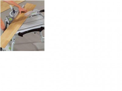

  • Soká
    válasz Márton111 #5317 üzenetére
    "Hasítóéket nútoláshoz nem csonkolni szoktuk egy flexxel..."
    Valóban nem :) Én is kétszer meggondoltam. A "védősisak" hiába átlátszó, engem nagyon zavart a munkában és miután nem volt beleépítve elszívó csonk sem, úgy döntöttem megszabadulok tőle. Ez nyilván balesetvédelmi szempontból rizikós, de azért igyekszem vigyázni az épségemre:
    1. csináltam rá "pót" asztalt, amivel elfedtem az asztalba épített nagyobb nyílást takaró műanyag betétet, amely számomra a pontatlansága miatt kimondottan veszélyes volt. A mostani asztallapban a fűrészlap körül csak 1-1mm-es rés van körben, szépen tudom tolni az anyagot. (persze így nem tudok szögben fűrészelni, de emiatt ritkán kell leszerelnem a pótasztallapot)
    2. az eredeti fűrészlapot lecseréltem egy jó minőségű zajcsökkentett Freudra
    3. Mindig védőszemüvegben és pormaszkban dolgozom.
    4. Az asztal eredeti állapotában annyira remeg, hogy megtanultam, nem szabad rajta hagyni semmit, mert letáncol róla
    5. kizárólag gyalult, jó minőségű keményfát vágok vele (fenyőt szinte soha), lassan tolom, nagy odafigyeléssel. Amíg nem csináltam meg rá a pótasztalt, a védősisaktól meg nem láttam rendesen, az eredeti lap pedig visított, addig halálfélelmem volt.
    6. Ebben a rettegős időszakban megtanultam, hogy ne csináljak semmit rutinból, ész nélkül, automatikusan. Szerencsére nekem nem kell látástól mikulásig egy műveletet nyomni, ahol óhatatlan, hogy lankad az ember figyelme és esetleg utána kap az anyagnak, stb.
    Hosszú távon pedig tervezem, hogy vagy csinálok vagy veszek egy jobb körfűrészt, illetve egy megfelelően flexibilis elemmel felülről megoldom a védelmet és a forgácselszívást.

  • thyeby
    Komoly lehet az a kínzó, ha állítani (meríteni) sem lehet a hasítóéket.
    Taníts ki kérlek erről a védősisak dologról! Ez egy esetleg elrepülő lapka miatt kell? Eszembe se jutott sisakban fűrészelni, és még sehol nem is láttam, hogy így vigyáznának vmire.

    A marás forgácselszívása gyakorlatilag máig megoldatlan.
    Ezen én felettébb meglepődtem. Nálam ezzel egyáltalán nincs gond, kivéve az említett nagy plattolót, ami azonban ritka vendég nálam. Persze én mindent igen kis fogásokkal marok, több lépésben, talán ez is számít.
    Ha már az elszívás nehézségeiről van szó, ami számomra teljességgel megoldatlan, az a körfűrész. Jelenleg nem is próbálkozom az elszívással, hiábavaló... Ennek persze a fő oka, hogy egy rettentően kompromisszumos Kinzo asztali körfűrészt használok, aminek orrán-száján dől a por. Elvileg hátul, a doboz felől van egy elszívó csonkja, de annak olyan kicsi az átmérője, hogy szerintem még a háztartási porszívót is csak szűkítővel lehetne használni :)
    Jelenleg nem találtam jobbat, minthogy egy nejlon "szoknyát" ragasztottam körbe az asztalra és legalább az felfogja a dzsuva javát. Persze felül is vágja ki a port a fűrészlap, azt már az elszívóval próbáltam összegyűjteni, de csinálni kellene valami üzembiztos megoldást, hogy véletlenül se érhessen hozzá a forgó fűrészlaphoz.
    És a gérvágóm is olyan, hogy lehetetlen mindent elszívni, főleg ha szélesebb anyagot vágok vele; a lényeg az, hogy a port össze tudom gyűjteni, a forgács meg nem számít.

    válasz Márton111 #5293 üzenetére
    A fotóidra reagálva:
    no, igen, ezzel a zárt megoldással elkerülhető, hogy a forgács lefelé menjen. Tudod mire lennék kíváncsi: milyen motor hajtja ezt a kést? Mert ha jól sejtem, akkor nem egy felsőmaró van befogva az asztalba, mint nálam. Bár most jövök rá, hogy te ezt a rétegelt lapot valószínűleg "plusszban" teszed rá az asztalra?
    Nálam kicsit más a helyzet. Ráadásul míg a CMT maró éppen elfér a résben:
    addig az új maró éppen nem süllyeszthető be teljesen:
    Két lehetőségem van, vagy lekapok körbe 2mm-t az asztallap pereméből, vagy az asztalt megemelem egy fél centis műanyag lappal. Ez persze még nem a forgács útjának elzárásához kell, hanem, hogy szükség esetén tudjak úgy marni vele, hogy ne keletkezzen válla a marásnak (nem tudom, érthető-e mire gondolok)
    Ahhoz, hogy a forgács ne tudjon lefelé menni, esztergálnom kellene egy vékony betétet aluból, de át kell gondolnom, hogyan legyen, nem szeretném, hogy a kés szele vagy az alatta megszoruló forgács netán megemelhesse ezt a betétet, mert ha az hozzáér a forgó késhez, az csúnya lenne... Lehet, hogy túlaggódom, de én inkább félek, minthogy megijedjek.
