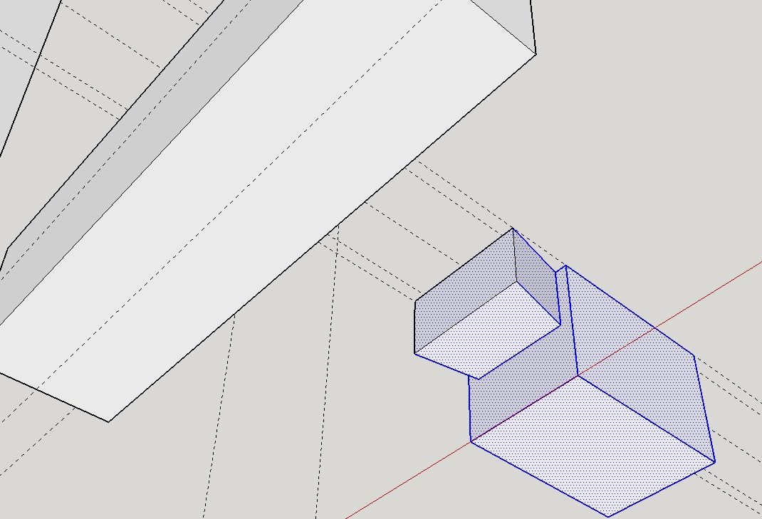

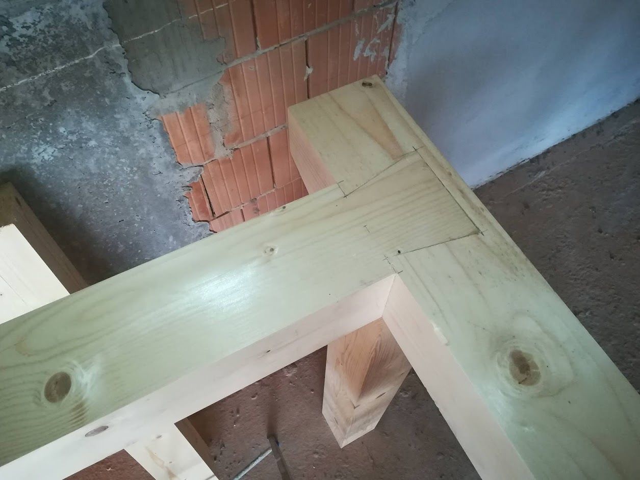

> Elsőre meglepett, hogy ennyire kis részt kap az alsó gerenda a kötésből. Azt hiszem, valamit még nem vágok a statikából.
gondolom ez azért van mivel a fellépő erőhatás nem egyenletes az anyag teljes hosszában, az alátámasztásnál a legkisebb, ergó oda nem kell annyi anyag.
itt a képen a szaggatott vonal jelöli hogy oszlik el a terhelés.

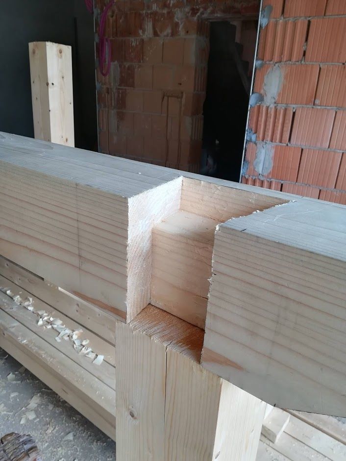

Jól néz ki. Elsőre meglepett, hogy ennyire kis részt kap az alsó gerenda a kötésből. Azt hiszem, valamit még nem vágok a statikából.
Azon gondolkodtam hogy kifejezetten ilyen kötések kivágásához nem lenne e jó célszerszám egy mini láncfűrész, pl egy Bosch EasyCut. Nem használtam ilyet soha, azt se tudom hogy mennyire gagyi, de a Stihl-emen van 25cm-es szobrász lap, és azzal már elég precíziós dolgokat lehet művelni. Pl be lehet dugni a fába merőlegesen és nem rúg vissza. A 25-ös persze a rádiusza miatt túl nagy, de fele akkora már jó lenne.

Kis körfűrésszel kivágható nagy része. Először megdöntöd és bevágod megfelelő mélységben a függőleges részt majd visszaállítod merőlegesbe és bevágod több helyen vigyázva a vonalra. Hidd el gyorsan ki tudod szedni. Vésővel letisztázod. Minél kisebb az anyag annál nehezebb dolgod van.

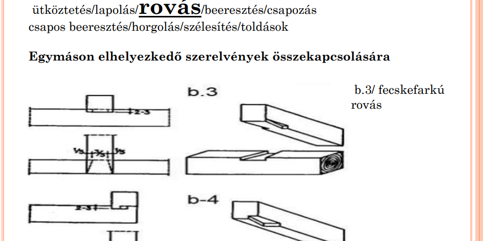

Na, hát tanultam ebből.
A fecskefarok a fotódon nyilván jobb minden szempontból, mint az egyenes átlapolás, csak fogalmam nincs, hogy csinálnám meg én magam, ha kéne, mondjuk a mostani szerszámokkal. Főleg ilyen passzentosra, és nem úgy hogy kötésenként fél nap kaparászás vésővel. A poziítív oldala még menne, a fészek nem.
Majd gyakorlok 5x5ös meg 5x10es-eken, van belőle egy csomó leeső.

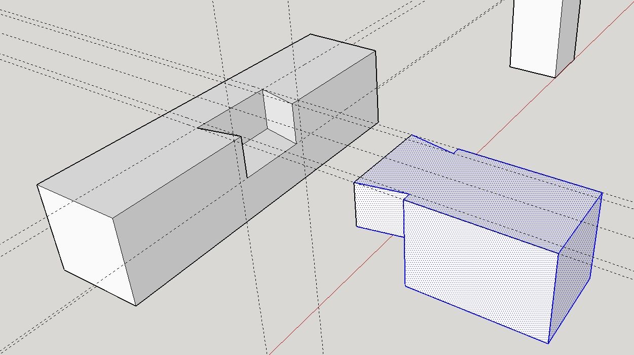

Pont a belapolt méreted a teherhordó rész amit ameddig lehet növelned kell. A 10x15 szerintem nagyon is jó ötlet de 7,5-öt hagynék meg. Oszlopnál mi ilyen fecskefarkút használunk ha az összekötő teherhordó is. Ez minden irányban tart és nem futhat el a repedés a farok alatt hosszában. végeredmény
5cm megmaradó részt nem feltétlenül tartanám elégségesnek sem a falra fúrt gerendán sem a közbensőn. Falra fúrtnál jelentősen növekedik a terhelhetősége ha ott van felrögzítve mint ahol Winner is tette.

thyeby #46512 üzenetére
Szóval van a 10x15 főgerenda, ami magasságában 15-ös. A mellékgerenda dettó.
Lap jointot csinálsz de csak a mellékgerenda felső 5 centijét hagyod meg. Ergo a főgerendából is csak 5 centit vágsz ki.
Mindkét művelet (pozitív és negatív) egyszerű és pontos, bármilyen szerszámmal. Egy jó kezű ember egy kézifűrésszel össze tudja dobni a pozitívat, a negatívat meg körfűrésszel és vésővel.
Ezután kap egy izmos csavart a mellékgerenda a főgerenda felől, kívülről. Vagy akár egy áthidaló vassal alulról kettőt-kettőt a mellék és főgerenda. Mivel ez egyenes vas, házilag le lehet vágni és kifúrni, semmi pénzből.
Így a főgerendán maradt 10 centi tiszta, sima tartás, végig (alul), a mellékgerenda meg egy izmos 5x10-es csapolással ül a főgerendán, amihez odahúzza a csavar.
Ha nem tetszik a csavar, nem kell bele, mehet egy erősebb keményfa tipli is az alsó részre (kívülről fúrod, beletolod hosszan, akár ragasztóval, levágod), vagy 16-os menetszár belehúzva. Az a lényeg, hogy játékba jöjjön a mellékgerenda alsó 10 centis része is, és ne támadjon nyíró erő, ami esetleg kettészakítaná hosszában a mellékgerendát (bár nem tudom, azt hogy tenné).
A gyengéje épp ez ennek, hogy a mellékgerenda alsó 10 centis része kissé passzívan tart. Ha elképzeled hogy egy elefánt ráugrik, akkor törne az 5 centi, és lehasadna az alsó 10.
Na, hát ez lenne az elmélet, de mielőtt belefognék, én megkérdeznék egy ácsot, nehogy a gyakorlat meg emberhalál legyen. Ács urak?

thyeby #46509 üzenetére
Nem veszíted el a felét, mert a 15cm-ből csak 5 vagy 6 centit fektetsz bele a lapolásba. Marad neked egy izmos tizes a főgerendán, és egy elég erős stabil fakötés a mellékgerendán, amit odahúz és megerősít alul egy izmosabb csavar (a főgerenda felől becsavarva). A fa nem hagyja hogy a csavar elnyíródjon, a csavar meg nem hagyja hogy a fa megmozduljon. Magyarán, áll mint Katiban a facsavar.
Ennél a fecskekötésed se ad erősebbet, mert az se vastagabb a mellékgerendán.

Szalmakutya #46508 üzenetére

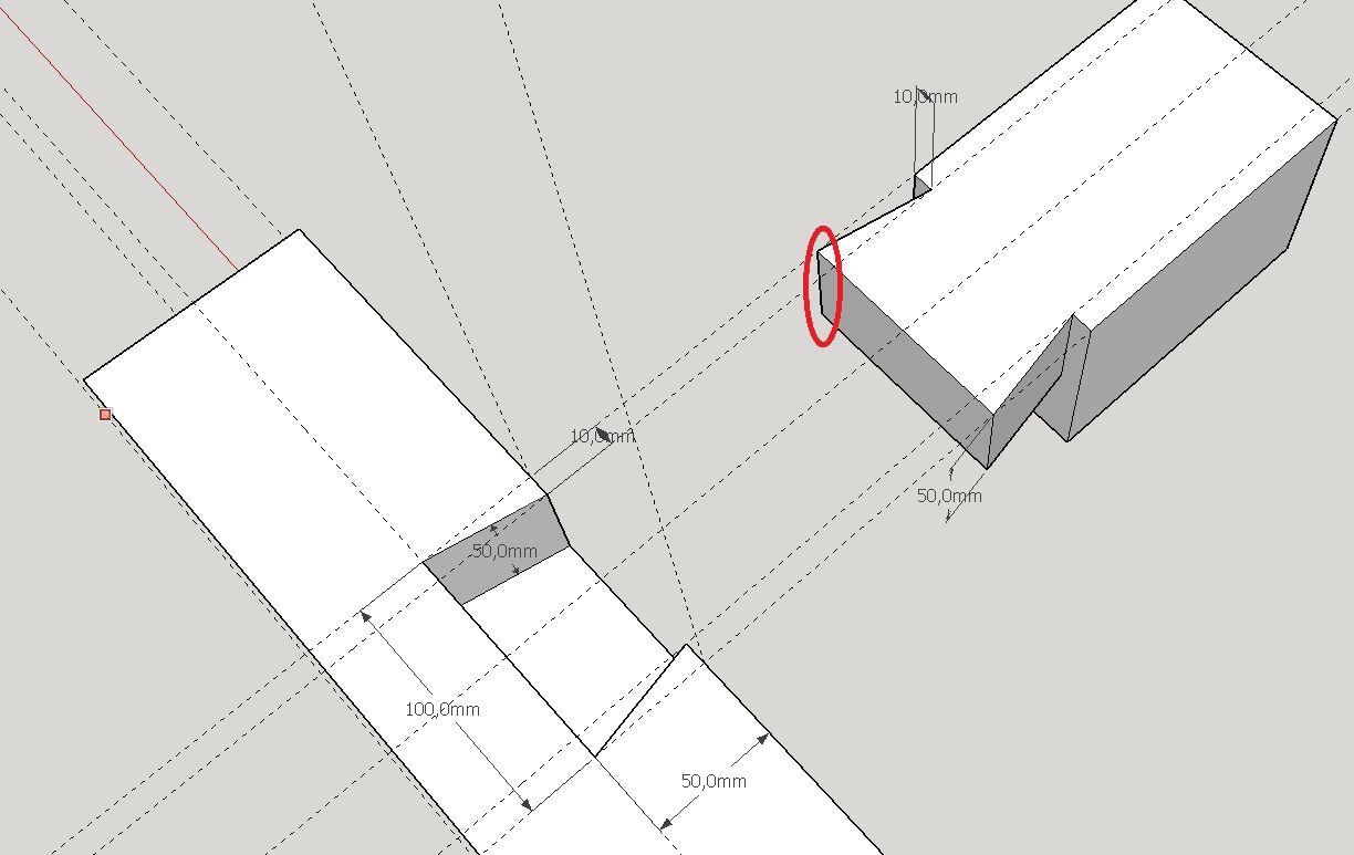

Kardinális kérdéskör jelen esetben a vízszintes és a függőleges minél erősebb összecsapolása.
Mint említettem, a lapolással ott elveszítjük az anyagvastagságunk felét. Ergo okosabb csapolás és lapolás nélkül csak simán felültetni, és odacsavarni - és még gerendacsavar se szükséges, elég mezei Reisser (de nem a másolata!). -

thyeby #46503 üzenetére
Persze, így, de fordítva. Azaz 15 cm magas, 10 cm széles. A legfontosabb, azaz lefele ható erőhatásra még mindig erősebb mint a 10x10, csapolva. És simán ki lehet vágni passzentosra, nem kell hozzá maró, vagy japánfűrész (bár persze azzal is ki lehet).
De ez igazából ez kérdés, nem állítás: jó ez így? Vagy van valami a statikában amit nem értek?

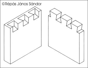

3 colos lucfenyő. 120x68
Maróból megvettem a legnagyobb 8-as szárral kapható fecskefarkú Dimar marókést, azzal csináltam. -

No, ezaz, hogy marógéppel én csak részlegesen tudnám kialakítani a csapfészket.
Magyarázat:
Terveid szerint 10 cm x 10 cm-es gerendákra építkeznél. Mint írtam, szerintem a terhelhetőség jelentősen nő, ha a pirossal bekarikázott él méretét nagyobbra tervezzük. Én egészen biztos, hogy 7 cm mélyre vinném le.
Namost! Létezik fecskefarkú marószár, amivel már rögtön szögbe is lehet marni kézből, de felsőmaróhoz én olyanról nem tudok, ami képes 5 cm mélyre lemenni. (ennyi elég is lenne különben) S ha létezne is, hát Neked nem javasolnám, hogy kezdésnek ilyennel dolgozz, mert eléggé otthon kell lenni ilyen mélységű marás több lépcsőben kialakításához.Azt gondolom, hogy maradj a csapfészek kialakításánál a vésőnél. Ha van jobbféle Multicut a birtokodban, azzal nagyolhatod a javát, a végleges méretremeg így is-úgy is kézzel kell, szinte kalapács nélkül jóféle vésővel szinte kifaragni. Inkább végy jóféle vésőt.
A csap kialakítása akkor is egyszerűbb illesztőfűrésszel, ha van géped, gyakorlatod. Mi több, egy jó illesztő japánfűrész (Douzuki, vagy Douzukinoko néven találhatsz rá, ragaszkodj a médin dzsepenhez) is beleférhet a vasak árába bőségesen. Azzal nagyon pontosan, és meglepően gyorsan lehet haladni, és a munka végeztével marad egy olyan fűrészed, amire én tíz éve csak vágyakozok. -

Winner_hun #46493 üzenetére
Milyen marószárral lehet ilyet csinálni? Van ilyen hosszú fecskefarok maró?

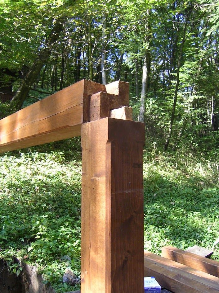

indianjoe23 #46492 üzenetére
Winner_hun
Én kimartam.

Winner_hun
indianjoe23 #46464 üzenetére
A keresztgerendák vannak fecskefarokkal rögzítve, a lábba csatlakozó oldalak így lettek megoldva

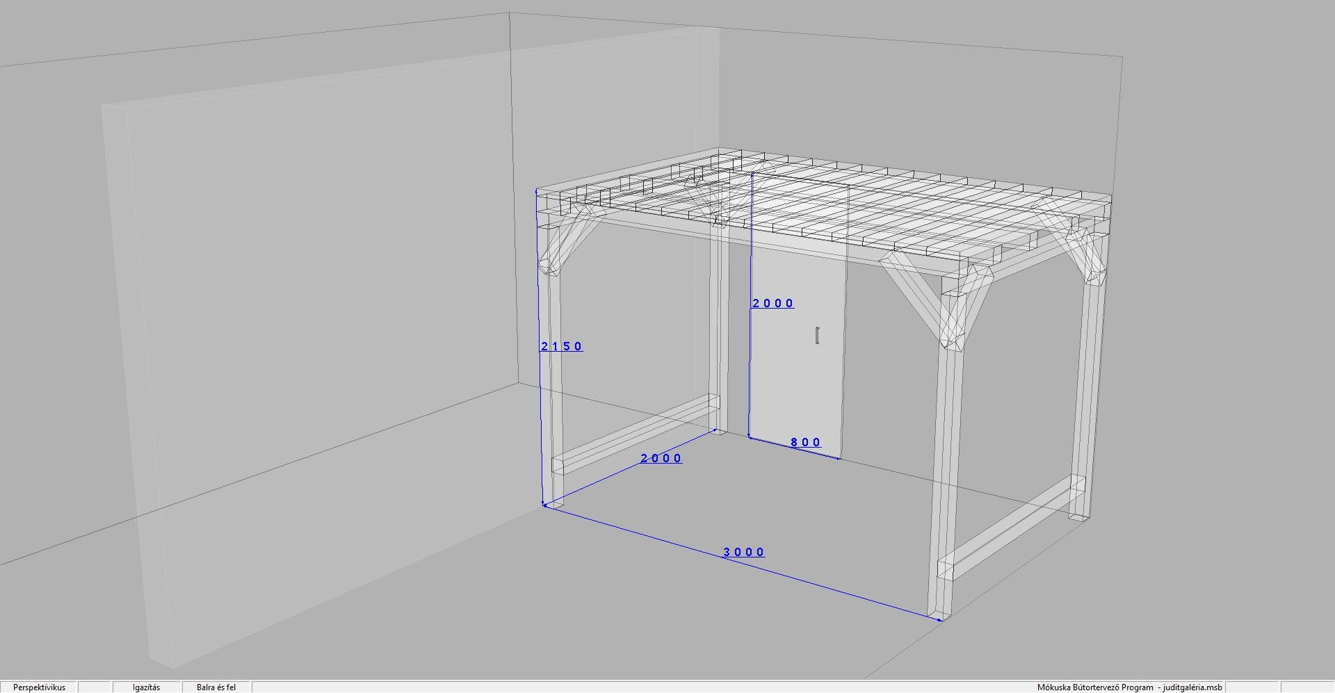

thyeby #46479 üzenetére

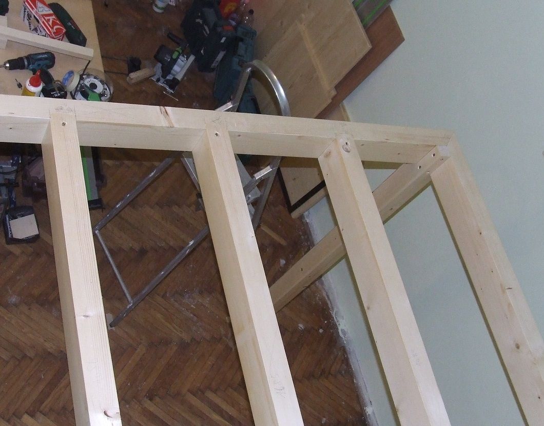

Na figyelj, egyszerűen arra gondoltam, hogy ugye vagy a közbülső gerendák keresztbe, pallók hosszába, vagy mindkettő fordítva. Ez világos. Te azt írtad, hogy a hosszába gerenda verzió jobb, mert többet tart. De a palló is tart, főleg ha minden egyes keresztgerendához csavarral rögzíted, akkor nem is kicsit.
Ha jól néztem a rajzot, egy gerendára kb négy palló jut (60 centinként vannak a gerendák). Ezért a két modell esetén kérdés hogy melyik a stabilabb: vagyis mi tart jobban ebben az értelemben, 4 palló vagy 1 gerenda. Ennyi.
Azt írtam még ehhez, hogy ha az az alapfilozófia hogy a váz maga is teljes tartású kell legyen, akkor jobb a hosszanti gerenda. Persze statikailag valószínűleg az a legjobb, ha háromszögben mennek a gerendák belül
de az elég ronda..

Szalmakutya #46474 üzenetére
Nem sikerült megértenem ezt az egy gerenda négy palló dolgot. Hol az egy és hol a négy?
Egyébként korábban beszéltük, hogy a pallók helyett simán mehet 20 mm-es hajópadló.
Szalmakutya
thyeby #46473 üzenetére
Értem, a pallók keresztbe mennek. Ha már kekeckedünk: a pallók le vannak csavarozva a gerendába, ugye. Szerinted mi tart többet, egy gerenda vagy négy palló? Matematikailag valószínűleg a négy palló. Ergo annak kéne hosszában mennie. És terasznál majdnem mindig hosszában rakják a pallót, gondolom, épp ezért: ki kell használni a stabilitást, amit a szálirányba ad a fa.
De értem, hogy a logika az, hogy biztos alapszerkezet vagy váz, ami magában is megáll, a palló meg csak a bőre.
thyeby
Szalmakutya #46471 üzenetére
"Vagy rosszul láttam a vázlatot?"
Jaja.
Rosszul láttad, nézd meg újból.
A Te elgondolásoddal az a baj, hogy csak két hosszú hord terhet, a rajzon pedig öt. Továbbá ha mégis rejtett fecskefarokkal készül, úgy az ötből három, azaz kettőn oszlik meg a teher, és az a kettő a sok csaphely okán mégtovább gyengül.
Nagyon frankó az az eredeti elképzelés statikailag. Csak kellene bele csempészni kis esztétikát még. Meg ugye az asztalos becsípődés. De összerakva - akár csak simán lecsavarozva - a látvány mindenképpen bizalomgerjesztő.

Szalmakutya
Most megnéztem alaposabban Joe vázlatát. Nem értem, miért hosszábban mennek a közbülső gerendák, és nem keresztben (tehát a hosszabb gerendákat összefogva). Mert a végén a tetejére a palló úgyis hosszában megy majd, és az is fogja a szerkezetet, de így eloszlana a terhelés, lenne hossz meg keresztirányú tartás is a rendszerben. Másrészt a hosszú gerenda mindig problematikusabb, mert a saját súlyát is tartania kell. Harmadrészt, a rövidebb gerendákkal kevesebb a baszakodás is, és a párhuzamosság se probléma.

Winner_hun #46458 üzenetére
Hú, ez nagyon szép, nem is látom, hogy lett összerakva. Van egy sarok, ahol az oszlophoz fut két oldalról gerenda, na az világos, ott van még fecskefarok is. Ami el van takarva. A keresztgerendák hogyan lettek rögzítve?
thyeby
indianjoe23 #46460 üzenetére
Ne röstelj semmit! Kérdezz bátran! Nekem kellene részletesebben, szájbarágósabban leírnom. (Már lassan ott vagyok, hogy SU-val kétszer megrajzolom, míg egyszer érthetően leírom, csak Linux alatt vagyok, és lusta vagyok arra, hogy restart a vindózra - mer' ott a SketchUp.)
Winner_hun küldött Neked egy fotót. Épp az van fényképezve, ahova a fecskefarkot tette. Tehát a vízszintes gerendába vájsz fészkeket, és a rákerülő vízszintes gerendavégekbe a "V" alakú (fecskefarkú) csapokat.
Ez egy oldható, és nagyon stabil kötésforma. Csavarozni se kell, nem tud elmozdulni semerre, ha pontosan van megcsinálva. -

Szalmakutya #46457 üzenetére
Felmerült bennem ez a gondolat, de attól tartok, hogy nagyon nehéz lesz így összerakva, csak ketten leszünk a vejkóval, és egyikünk sem dijbirkózó tipus.
Igen, ez remek észrevétel.
Ritka az a kőműves, aki nem csak hallotta azt a szót, hogy vinkli, meg sík, hanem tudja is, de még alkalmazza is - sör, bor és pálinka nélkül.A másik viszont, hogy most elgondoltam:
Ha bent van nyolc könyökfa, mi a lófasznak róni? Két 160-as csavart beletolni a végeken, az összesen 10 csavar. Mit nem fog meg? Minek még fecskefarkot róni bele? Mert ipszilonok vagyunk, semmi másért. -

Ha jól értem az akadással-elféréssel kapcsolatos problémádat, az tényleg lehet probléma.
A baj az, hogy 290cm lehet hogy nem annyi lesz, hanem 287 vagy 294 a helyszínen, akár gerendánként más, és ha előre megcsinálod a csapolásokat, akkor vagy nem fér be, vagy a hossztartók nem fognak paszent a falra illeszkedni, ami szintén nem jó.
Ha ez nem gond, akkor rakd össze a szerkezetet kicsit beljebb a szobában, ahol van hely, és emeld be valakivel a helyére.
Ha gond, akkor viszont helyben kell vágnod és csapolnod. Az pedig végtelenül egyszerűbb a rovásos csapolással mint a fecskével.

Magam is gondoltam arra, hogy az eredeti rajzod statikailag sokkal tökéletesebb, minek gyengítsük azt az anyagot - ha már megvan, ugye?
Csak hát vannak ugye az ipszilon kromoszómáink, van az esztétika, meg a fejünk nyolc sarka.Én az alábbi képen látható kötésformára utaltam egyébként - most hirtelen fogazásról találtam jól érthető képet. Ugyanezt kell elképzelned, csak nem fogazol, hanem csak egyet csapolsz. (Fogazás az, amikor fésűszerűen több csapot alakítunk ki egymás mellett sorban. Ácsok ilyet nem használnak, és Te most egy kicsit (vagymeg nagyon) ács leszel. Ha elkészültél, ígérem, ácsmesternek fogod érezni magad - bár valójában még nem leszel az.
Neked nem szabad ilyen mélyre bemenned, mert úgy elgyengítetted az egész sort tartó gerendákat alaposan. És nem is kell teljes függőleges mélységéig megvágnod a gerendákat, elég a szűk feléig, harmadáig. Mondom, ez fiókhoz készült rajz. Te nem asztalos leszel, hanem ács.
indianjoe23
thyeby #46454 üzenetére
Volt egy olyan gondolatom, hogy nem muszáj nekem egy szintbe hozni a keresztbe futó gerendákat a fal melletti tartó gerendákkal, és ha rovással csapolom össze őket, akkor elég teherbíró lesz a tákolmány. Csak arra kell figyelnem, hogy a keresztbe futó gerendákkal párhuzamos, a lábakat összekötő gerendák is olyan magasan legyenek beillesztve, mint a keresztgerendák. Így nem jó?

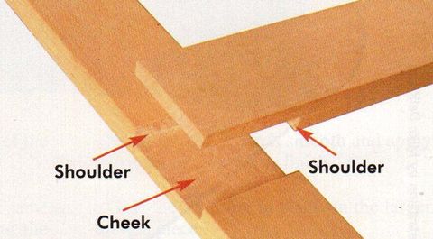

indianjoe23 #46452 üzenetére
Nem, nem rovással, mert akkor nem vagy a két összeillesztett darabbal egy síkban. Rónod csak a kartámaszokat való, a többi legyen csapolás.
(Akkor beszélünk rovásról amikor csak készítünk egy kisebb fészket - esetedben a 10 cm-es gerenda esetén az anyagvastagság harmadán, negyedén, ötödén - tehát 2-3 cm mélyen.)
Ha megvan az, hogy fecskefarok csapolás, akkor most gondold picit tovább: rejtett fecskefarok csapkötés. Na, az lesz jó Neked.
