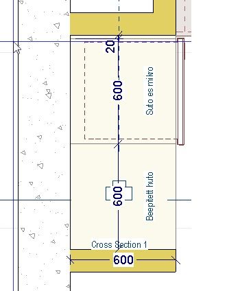

Németh Péter #42148 üzenetére

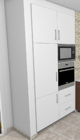

Szabvány méreteket teljes egészében én se ismerem, de ha belegondolsz a szabványos munkalap 600mm mély. Ha ahhoz akarsz igazítani egy szekrényt akkor ajtóval együtt legyen a szekrény 600mm mély (számold bele a pánt elállását is 1-2mm) így a munkalap élével lenne síkba az ajtód, és nem lógna se ki se be. Részemről ez lenne a legesztétikusabb, de nem én döntök.

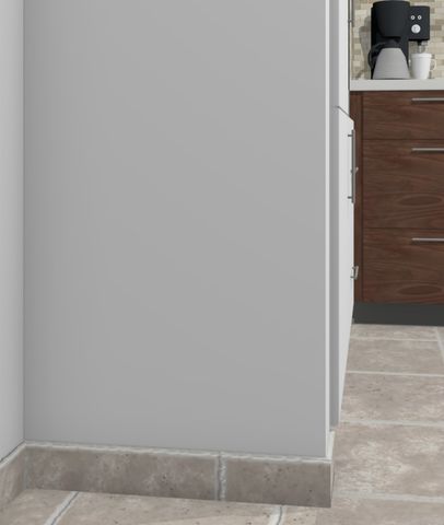

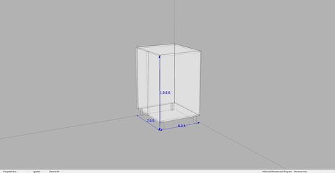

Nekem az utóbbi röhejes de fél óra meló után történt. Nem is azért voltam rohadt ideges, hogy mi lesz az ujjammal, hanem azért, hogy hogyan lesz összevágva a 80 mázsa tüzelő! Nejem meg megkérdezte, hogy "Normális vagy, majdnem levágtad az ujjad?" Én meg mondtam neki, "Az lehet de jobban örülnék ha nem reggel, hanem este csinálom amikor már van mivel tüzelni!"
Megkérdeztem a program fórumán. Azt mondják, hogy ez azért van így, mert ez a szabvány. Legalábbis az USA-ban. Elkezdtem keresni, hogy mi a magyar szabvány, de csak odáig jutottam, hogy valószínűleg a MSZ EN 1116:2004 szabvány "Konyhabútorok és konyhai készülékek összehangolt méretei" definiálja. A szabván fent van a neten, de 7 ezer forintba kerülne az elolvasása.

#05304832 #42145 üzenetére
A program neve Home Designer ( https://www.homedesignersoftware.com/ ). Szerintem is úgy lenne a logikus, ahogy írod, ezért is kezdtem el utánajárni ennek.

Winner_hun #42139 üzenetére
Nem, nincs munkalap a szekrény tetején, mert az a plafonig megy. Hűtő, meg sütő lesz benne. A kérdésem az, hogyha 60 cm mély konyhaszekrényről beszélünk, akkor abban a 60 cm-ben az ajtó vastagsága benne van, vagy sem?

Winner_hun
Németh Péter #42138 üzenetére
A 60 cm-es munkalap alól kilóg az ajtó? Az úgy elég merész (bár ikeának vannak 64 cm-es munkalapjai.. szerintem a fal síkjával szebb az ajtó. 55 cm-es fióksínhez kell belül 553 mm-es korpusz - amit nem kell rátolni hátul a falig
Sziasztok! Az lenne a kérdésem, hogy a konyhabútor mélységébe beleszámít az ajtajának a vastagsága? Vettem egy lakberendező programot, ahol meg lehet adni a konyhabútor méreteit. A tervrajzon 60 cm mély bútor a 3D nézetben már 60cm + ajtólap vastagságú. Hirtelen nem tudom eldönteni, hogy ez most programhiba vagy ez így szokott lenni? Hogy szokott lenni fallal lezárt konyhaszekrénynél? Kilógnak az ajtajai vagy a fal síkjába simulnak?

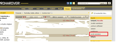

MrThompsoN #42131 üzenetére
Ezt a privátot nem vágom, azt a saját email címemre kéne hogy kapjam? Oda nem jött.

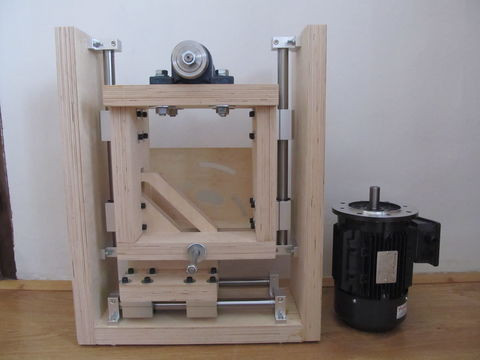

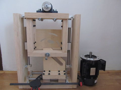

MrThompsoN
Szalmakutya #42129 üzenetére
Igen, egyetlen darabból lett kiesztergálva. A tárcsa oldalán M16 külső menet van, a szíjtárcsa oldalán M8 belső. Kúpos szorítós a tárcsa, 8mm-es retesszel. Az M8 belső menet csak plusz biztosítéknak van.
Alapvetően 25-26cm-es fűrésztárcsában gondolkodtam, amivel körülbelül 8cm vágásmélység jön majd ki a végén. Viszont minden méret úgy van kitalálva, hogyha véletlenül valami miatt nem elég egy ekkora tárcsa, akkor 35cm is ráférjen, ezért van 13cm függőleges mozgás. Bár akkora tárcsával maximum keresztirányú vágást próbálnék, a motor szerintem oda már kicsi lenne szálirányú vágásnál. Küldtem PÜ-t. -

Szalmakutya
MrThompsoN #42128 üzenetére
Hát ezt se dönti fel a szél, az biztos.
Ha nem titok, mennyibe került a tengely kiesztergálása? Ha jól értem, amit írsz, akkor az egész egy darabból van, a végén van menet vágva, és gondolom a szíjtárcsa kúpos szorítós.
Mekkora fűrészlap kerül majd erre?
MrThompsoN
Szalmakutya #42126 üzenetére
Motor nélkül kereken 40kg.
Ebben még nincs benne a menetes szár és annak a tartozékai, mint csapágyak.
Igen, a motor a belső "doboz" hátulján lévő rétegelt lemezre lesz csavarozva, úgyhogy az mozog a többivel együtt.
A körfűrész tengely egy darabból lett esztergálva, 42CrMo4 acélból. Középen 30mm, a tárcsa mellett 70mm az átmérője. A két csapágy külső szélén a távolság 195mm.
A külső, U alakú részt lehet majd dönteni, de a mechanikát még nem találtam ki hozzá. Cosmas Bauer fűrésze viszont ilyen szempontból szimpatikus, szerintem hasonló irányba indulok el. Nem feltétlenül teljesen fából, elvégre motorral meg a többi dologgal nagyjából 60kg lesz a belső rész.
40mm vastag nyír rétegelt lemezből van, de igazándiból 8 és 12mm vastag darabokat ragasztottam össze. Az U alakú rész kívül 68cm magas, függőlegesen 13cm-t lehet mozgatni a körfűrész tengelyt. 25mm-es lineáris csapágyakon mozog az emelő kocsi és a motor doboz is, a menetes szár pedig TR20x4 lesz.Csavarokra érdemes figyelni, sok helyen 4.8 és 5.8 szakítószilárdságú csavart adnak, de azok sajnos hajlamosak arra, hogy nyúljanak egy picit erősebb meghúzástól.

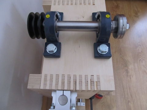

Szalmakutya
MrThompsoN #42124 üzenetére
Na, ez szép masszív darab. Akkor a motort együtt emeled a többivel ezek szerint.
- Hány millis az edzett tengely?
- Hogyan rögzítetted rá a befogót? Esztergáltattad?
- Hogyan fogod dönteni?
- Milyen vastag a rétegelt lemez korpusz?
- Milyen magas az egész most?Én is finger joint-nak hívom.

MrThompsoN
Szalmakutya #42118 üzenetére
A motort is odatettem mellé, 2,2kW-os 3 fázisú motor, 2800 1/min fordulattal. A szíjtárcsákat úgy vásároltam, hogy a tárcsa kb 3500-3600 1/min között fog pörögni.
Az utolsó képen látszik a tengely, a csapágyak és a "doboz" összeragasztása is. Minden sarkot így ragasztok össze. Egyébként magyarul hogy hívják ezt a kötést? Angolul úgy tudom "finger joint" a neve.Jól összekeverte a képeket és a linkeket a fórum..

MrThompsoN
Szalmakutya #42082 üzenetére
Még tavaly év végén kérdeztem egy Einhell fűrészről, hogy az jó lenne-e nekem, egy házi körfűrész belsejébe, mert akkor a motor, magasságállítás és dönthetőség meg lenne oldva. Szerencsére lebeszéltetek a fórumon róla.
Azóta nekiálltam a fűrész építésének, valóban nulláról, bentről kifelé haladva. Pont tegnap kezdtem el összerakni a magasságállítást, ha nem felejtem el, akkor készítek pár képet és kiteszem őket a fórumra. Ha elfelejteném, akkor szólj nyugodtan! -
