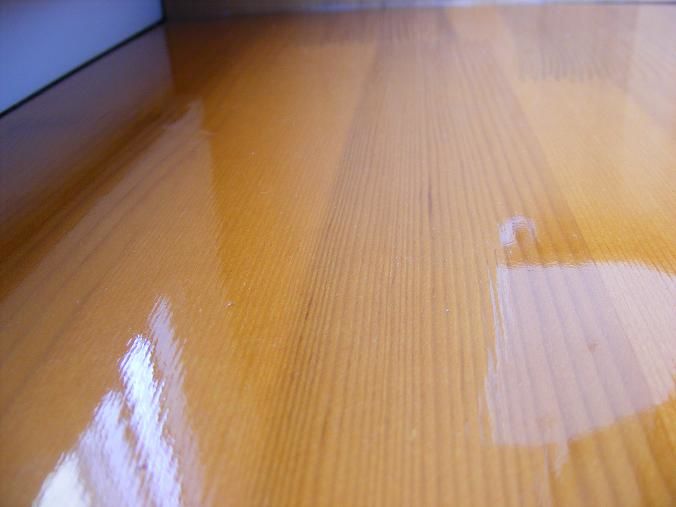

aszamóca
Winner_hun #39590 üzenetére
12éve vannak az ablakpárkányaim így kezelve. Semmi hátrányról nem tudok beszámolni.
De máskor is használtam ezt a technikát, és ott sincs vele gond. Persze elméletben biztos lehet fogást találni rajta, de nekem a gyakorlatban bevált...
[kép] -
