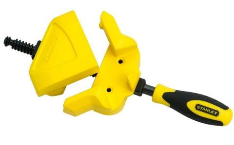

Nekem is ilyen van 8 db, obiból hasonló árban vettem
Nagyon jól lehet vele dolgozni két dolgot kivéve:
- A csavarmenet belső végén van egy alátét, és a tengely vége szét van hajlítva. No ez nagyon gyenge, ha jobban megszorítod leugrik az alátét és lehet szerelni (holnap küldök képet, ha nem érthető, most nem megyek már le)
- a tekerő kis pálca azért nem csúszik ki, mert csak el van laposítva. Ezt szabad kézzel fogni nagyon kellemetlen , nekem csak ezért kell mindig kesztyűt húzni.+1 vigyél egy derékszöget magaddal, ha veszed, és csak a derékszöghöz közeli példányokat vedd meg.

Bútorok, polcok összeszerelés előtt állok vágott bútorlapokból.
Mindig 4,5x45-ös bevált csavarokat használok, eddig 3-as előfúrással, és kövezzetek meg, a csavar fejével megegyező vídiás fúrószárral történő süllyesztéssel. Csak ugye három egymást követő munkafázist kell egymás után végrehajtani egy akkus Stanley fúróval (cserélni előfúró, süllyesztő, behajtó). Közben a család valamely tagja elmozdulás nélkül tartja a munkadarabokat egymáshoz az első lyuknál történő gipszkartoncsavaros ideiglenes rögzítésig. Már rutinból megy a dolog, de rájöttem, hogy mindig lesz valami összeszerelendő a házban.Ezért a következő filléres tételekkel gondolom könnyíteni a munkát, amik kiválasztásában segítséget kérek, mert sajnos itt vidéken csak rendelni lehet, semmi se kapható boltban.
Derékszögek szerelés előtti rögzítéséhez 2 db sarokszorító.
Az előfúrás-süllyesztés egyszerűsítésére a 4,5x45-ös csavarokhoz 3,2-es előfúró 12-es süllyesztővel a kiválasztott eszköz.A konfirmátor csavaroktól mindig is tartottam itthoni, tábori körülmények közötti munkához, viszont pár régi bútort szétszedve már van egy nagy pixisnyi 7x50-es belőle. Kipróbálnám, mennyire fekszik a dolog, ehhez meg az Extol 5-7-10 fafúró süllyesztővel a jó méret?
Kérem, segítsetek, jó az elképzelésem, és a kiválasztott eszközök otthoni barkács szerepre alkalmasak, a méretek jók?
Köszi előre is: Zsolt
