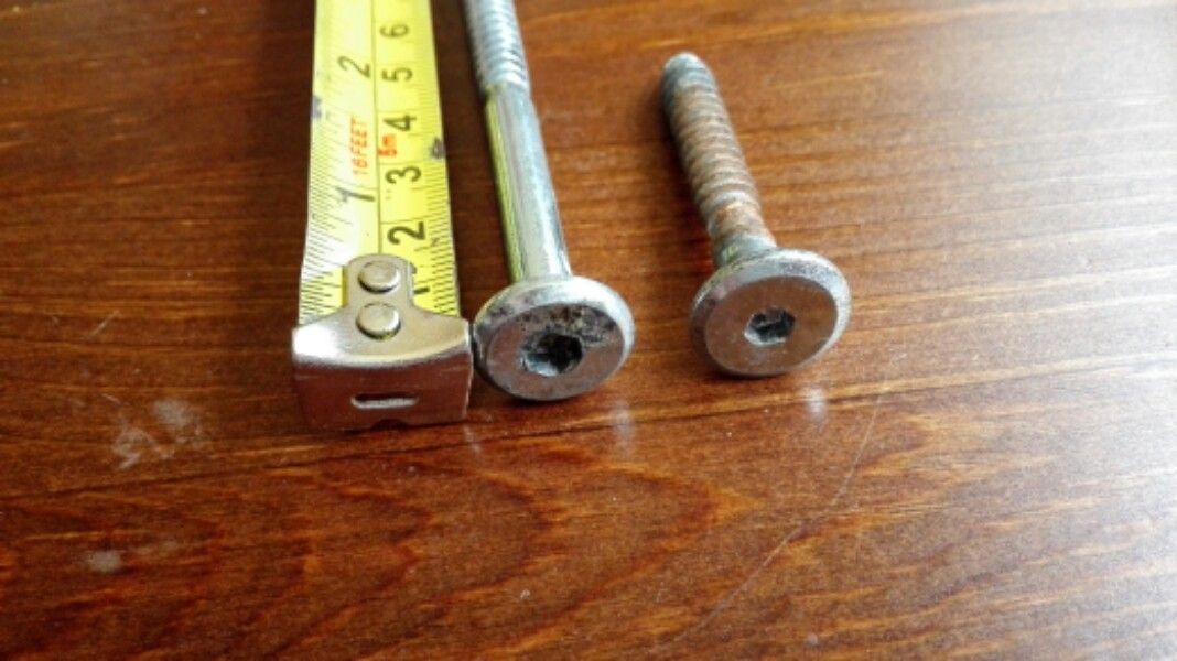

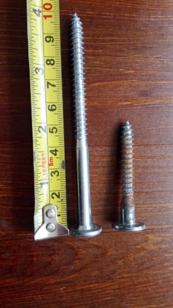

thomgrande #34069 üzenetére
Köszönöm neked és AndrewBlasenek is a tanácsokat!

Egy kis segítséget kérnék. Vettem a gyerkőcöknek egy használt fenyő emeletes ágyat amit felújítok. A csiszolással megvagyok, a lakkozás folyamatban, de mivel a csavarokon is látszik hogy használtak, így azt is kicserélném. Na itt kezdődik a probléma. Voltam 3 csavarboltban, 2 olyan boltban ahol asztalos cuccokat lehet venni, de sehol sincs, azt sem tudták megmondani hogy ez milyen csavar lehet. Csináltam képet róla, hátha valaki felismeri, ha esetleg valaki megmondja hol tudnék venni az nagyon király lenne. Az átmérője 7 mm, netes keresgélés után konfirmátor csavarnak tippeltem, de abból viszont sehol sincs 10 cm hosszú.
