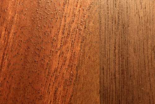

Igen, pontosan érted. Ráadásul egyszerre lett kenve, tehát még az sem lehet, hogy az egyiknél mondjuk az ecsettel vittem bele a szemetet.
A kérdésem az, hogy ezt a problémát az izolátor képes-e orvosolni, vagy eleve az 1K-s töltő nem alkamas konkrétan a mahagónira? (vagy én rontok el valamit?)"(gázbuborékok keletkeznek ami kipukkadnak a száradás során)"

Teszek be egy képet, hogy egyértelműbb legyen (HPC33 1K):
Bal oldalt van a kráteresre száradó mahagóni. Jobbra az am. dió. A lakkrétregek előtt is és közte is fel volt csiszolva.
Ugyanebben a menetben csináltam még teak, ében és juhar mintát is, a többi oldalát is lefurnérozva a bútorlapnak. Az ében lett a legszebb, utána a dió. A juhar egészen apró módon "bebőrözte" a lakkot, a teak hozta a "szokásos" árkokat. A sor végén kullog a mahagóni...
Befejezésképp még teszek rá fedőréteget (szintén 1K, HPC43), de nem gondolnám, hogy eltünteti a rücsit, bár nyilván megcsiszolom ez előtt is.

De ugyanakkor ugyanazzal a technológia sorral a többi egzóta és a lombos is sima marad. A mahagaóni viszont a teljes felületén produkálja a jelenséget, ráadásul ennek a rücsinek a mintázata egybeesik valahogy a faanyag rostmintájával. Csak ebből gondoltam, hogy nem véletlen vannak izolálók egzótákhoz.
"Egy íróasztalt csináltam Milesi parkettlakkal az sima maradt."
Ez milyen faanyag volt? (a lakk nálam is milesi és amúgy elégedett is vagyok vele) -
