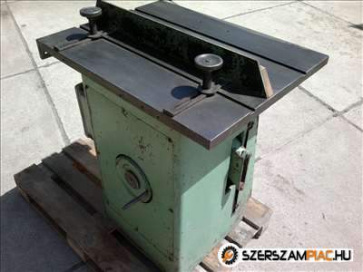

Sikítófrászt azért nem kell kapnod. Ez is egy alternatíva, méghozzá nem is rossz, nem is drága. De egy ilyen gép több kompromisszumot is igényel. Lassú és nehézkes az állítása, kicsi az asztala - viszont príma szürkeöntvény - tolószánt elég körülményes applikálni rá, a balesetvédelme a múlt század közepén jónak számított, ma már nem annyira, dög nehéz helyhez kötött gép, nem megoldott az elszívása, és nem sorolom tovább. Ezek nem kifogások, ismétlem, hanem kompromisszumok.
Őszintén tisztelem azt a generációt, aki az ilyen monstrumokra esküszik. De az ifjabbak már másképp látják - sokszor nem is véletlenül. -
