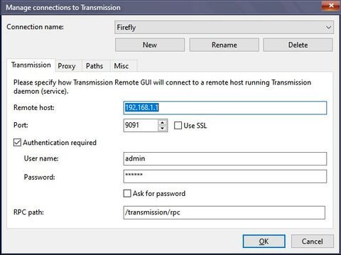

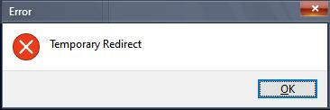

Simi121
Mostly Harmless
#6565
Sajnos ez nem ilyen egyszerű.
Gyári fw-re is feltehető entware majd telepíted transmission-t.
Ezek után a gui-nak lesz is mit megnyitnia. -
Mostly Harmless
most vettem egy ilyen routert RT-N18U helyett.
egyelőre gyári firmware van rajta, de gondolkodom a lecserélésén. (a régin DD-WRT volt)
pár helyen olvastam, hogy valahogy megoldható, hogy a Transmission Remote GUI elinduljon a gyári firmware-rel is. ez tényleg így van? akkor nem kéne lecserélnem a firmware-t.
jelenleg a Transmission Remote GUI ennyit mond indításkor:
felteszem, a Connection configban kéne átírni az RPC path-et, de mire?
