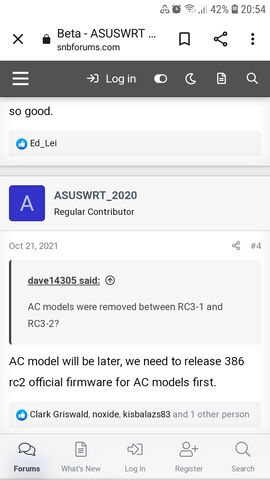

Szívesen. Én frissítettem mindkét AC66U B1-et. Újabb mint az RC3-1. Az RC3-2-nél kérdezte valaki, hogy miért maradtak ki az AC modellek, az válaszolta az ASUS, hogy előbb meg kell várniuk az új official FW-t. Szerintem ez az.
Sok biztonsági javítással. Merlin is szerintem ebből fog dolgozni, mivel nála is csak az AX modellelhez elérhető jelenleg az alpha2 build. -

Mivel az béta, ez meg végleges, ezért felsorolták itt is a dnsmasq biztonsági javítasokat. Az is elég sürgető volt, ezért adták ki bétába. A mostani szintén újabb fontos biztonsági javításokat tartalmaz, FragAttacks gyűjtőnév alatt. Biztos oka van a dupla FW méretnek.
Plusz a 2. 3. 4. pontban felsoroltak. Ajánlott a frissítés. A béta vonal szerintem eddig tartott. -
