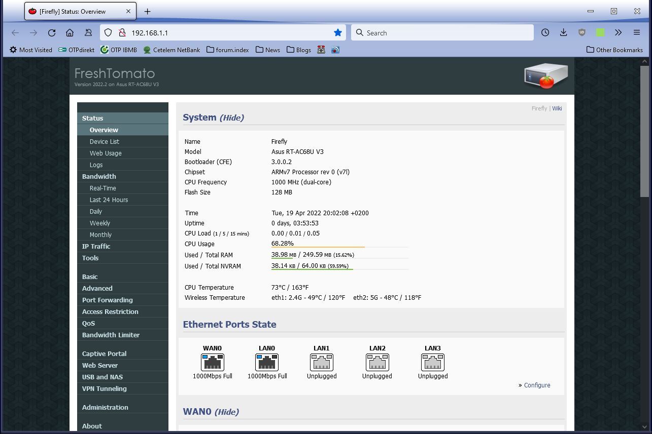

Mostly Harmless
#6773
Megtaláltam! Az AIO vagy a VPN fajta kell nekem?
A topik összefoglalóban én nem találtam arra leírást hogy kell telepíteni ezeket
springfield0
Mostly Harmless
#6773
Esetleg egy link, hogy pontosan melyik való ehhez a routerhez ami stabil verzió?
Mostly Harmless
springfield0
#6765
freshtomato.org
részletek itt a topikösszefoglalóban. -

Mostly Harmless
#6760
Rakjak fel rá egy ilyen tomatot, hátha megjavul?
Honnan lehet letölteni? Telepítési segédlet van valahol? Köszi! -

Mostly Harmless
zsolt501
Mostly Harmless
#6760
Ez nem semmi, milyen CPU terhelést mutat ilyenkor?
Mennyire stabil ez a szoftver, mert régen próbáltam Shibby verziót ezen a routeren de akkor nagyon nem akart menni, azóta nem kísérleteztem. -

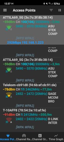

SztiviVander
#6706
Auto beállításon van a csatorna. Kipróbálom, amit írtál.
Köszi.
Gyári legújabb firmware van rajtra. -
SztiviVander
modflow
#6705
Fix 1-11 kozotti csatornan van? Ha auto-n volt tedd fixre. Meg az 5g-t is. Az auto csatorna valasztas is tud ilyeneket okozni. Ha fixen volt eddig is akkor passz, akkor en is csinalnek egy gyari allapotra visszaallast es csak a csatornat tennem utana fixre meg a titkositast wpa2/aes - re meg a wifi ssid es jelszo beallit es ugy tesztelnem. Ha ugy is eldobalja akkor jo esellyel hw hiba.
Azt mondjuk nem lattam irtad e hogy milyen fw van rajta (gyari vagy sem) es milyen verzio. -
modflow
SztiviVander
#6704
Nem látok azonos csatornát. Mindösszesen is csak 7 db jel van, amiből 3 db az enyém. ;)
SztiviVander
modflow
#6703
Sajna a hatodik erzekem epp massal volt elfoglalva amikor nyomkodtad, igy nem lattam
Azert kell helyadat hozzaferes mert droid 8-9-10 ota (nem emlekszem mar pontosan melyik verzitol) a gps engedely adja a wifihez a hozzaferest is, regebben kulon engedely volt mindkettohoz. -
modflow
SztiviVander
#6702
Azt ugye látod, hogy rátapperoltam és ott a válasz, hogy:
"No WiFi signal in range!"Szerk: Közben sikerült beizzítani, helyadat tiltva volt ehhez. Bár nem értem, minek neki...
