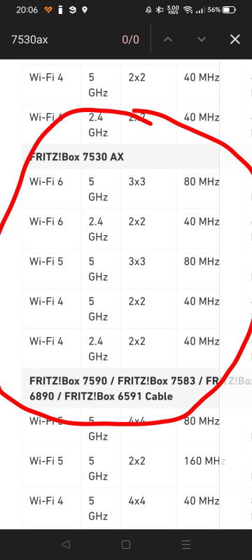

Igazából a friztbox esetén a rendelkezésre álló 1800 + 600 Mbit-en osztoznak (névleges értéknek tekintendő továbbra is), mert gondolom vegyesen vannak 2,4 Ghz-es és 5 GHz-es vezeték nélküli klienseid. Viszont sokszor nem is ez az elméleti sávszélesség a szűk keresztmetszet egy ilyen otthoni eszköznél, hanem az, hogy hány klienst képes szimultán kiszolgálni. A link speed pedig szerintem ilyen formában nincs összefüggésben azzal hány eszközöd aktív éppen (legalábbis nem kéne...). Ha időközönként alacsonyabb értékeket tapasztalsz érdemes megnézni milyen üzemmódban kapcsolódik a kliensed. Simán lehet, hogy valamilyen okból 80 MHz helyett 40 MHz-re vált, ilyenkor kapásból feleződik.
AX56u is csak 80 MHz-t tud az 5 GHz-es sávon.

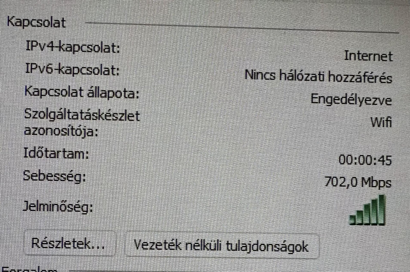

Aham, ha jól értettem akkor az összes wifin logó eszköz ezen a 1.2gbiten osztozik?
De akár napkozben is, amikor gyk csak a céges dell forgalmaz, meg esetleg a zyxel nason futó TM toltoget vissza, miért egy nahysagrenddel kisebb a link speed?
Jo, nem halok bele, vpnen érem el amugyis a céges dolgokat, home office rulez, de ez így sovány
Amúgy tényleg, a fritzbox tényleg csak 80mhz, Ax56u az nem tudja a 160at?
ffodi
Balinov #23679 üzenetére
Ha a korábban emlitett AX56u-ról van szó, akkor van egy rossz hírem. Az "AX1800" jelölés a marketing bullshit része, ami az összes sáv összege felfelé kerekítve, mint "elméleti maximum". 5 GHz-en 1200 Mbit a max. elérhető link speed ezzel az eszközzel, így a kb. 800 Mbit reális.

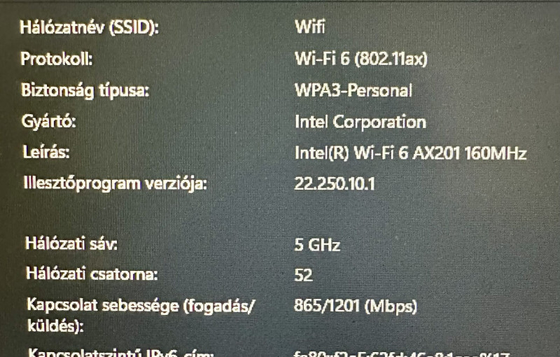

Srácok, hamár link speed, van valami extra beállítás a Win10 Intel driverben amivel ki lehet maxolni a link speedet? Ax211 a cegesben, ax210 a privátban de 7-800 mbitnel többet soha nem látok pedig a router axen tud elvileg 1800mbitet
woodworm
szaboi6512 #23675 üzenetére
Ha be vankapcsolva a 160MHz, akkor annak az 1733-as linket tudnia kell.

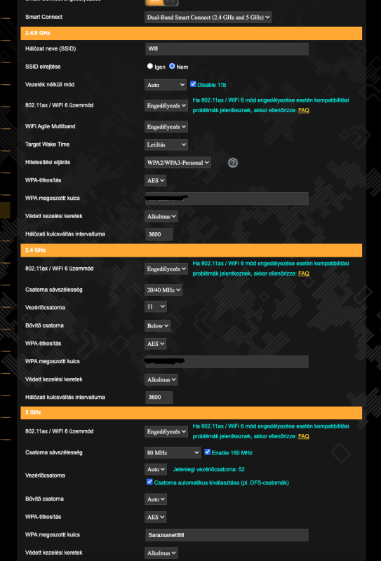

vegyes, a laptopok átlag 1200/1200, a telefonon/tableteken 864/864 és néha csak 720/720
most fixen beállítottam az 5ghz csak 80mhzn-n menjen, talán igy jobb a helyzet egy picit de gyanítom hogy ez lehet a vége valahol -

Na nem oldódott meg és egyéb fura bejegyzéseket is találtam a log-ban.
Olyan, mintha az AX57-es ledobódna a hálózatról :/
