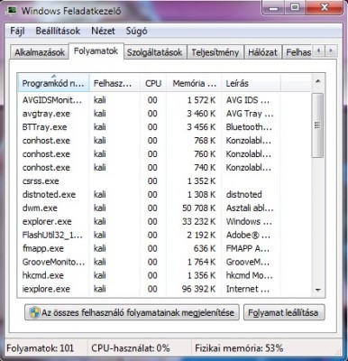

megsem mukodik jol a blutut az asusumban.....csatlakoztatom a telefonal de csak egyszer lehet kuldeni geprol telefonra...aztan ujbol kell csdatlakoztatni mert ha kuldok valamit nem tortenik semmi.....
Magany
udv,szoval sikerult mindent ugy csinalni ahogy levan irva,most mar csak olyankor kezd el frissiteni ha megnyitom.teljesen nemsikerult leallitani.ez a mediaplayer nagy kope!!!!tanulsag....ne probaljatok megnyitni fenykepet vele s ha azt irja ki nem a legfriseb verzio all rendelkezesre megneprobaljatok ra frissiteni!!!!

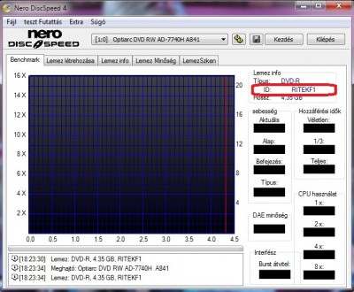

csak egy konkrét írható dvd lemezzel próbáltad? mert akkor esetleg az adott médiakód nem tetszik az írón lévő firmware verziónak! próbáld meg másik írható dvd lemezzel, aminek más a médiakódja!
a médiakódot felismeri rendesen az optikai meghajtó? például a nero discspeed kiírja adott dvd lemez médiakódját?Magany; szerintem magad is megcsinálhatod, tényleg csak az a néhány kattintás, amit leírtam!
kp78
Mitől lehet a laptop (K52J) nem akar dvd-t írni? Cd-t megírja, de dvd-t egyik író programmal sem.
Előre is -
Magany #15040 üzenetére
jobb klikk adott folyamatra -> tulajdonságok -> általános lapon; indítás típusa; kézi vagy letiltva - így csak manuálisan, vagy sehogyan sem indul el!
