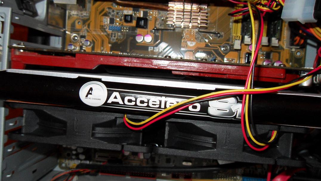

Már egy ideje itt állt az S1 rev2, ma végre volt egy kis időm és fölszereltem a Gainward GTS 250-re. Turbo modulom van hozzá, és meg kell mondjam, lehet ugyan valami nem stimmel, de nem vagyok lenyűgözve.
Idle 32°C ez rendben, de Furmark 1024*768 windowed módban simán felmegy 75°C-ra, alig 2 perc alatt.
A pasztázással nem lehet gond, a hűtőbordák rendesen melegek. A gyári hűtő 72°C-ig engedte, szóval ezért csodálkozom.Lehet hogy ez a Turbo Modul nem elegendő ide?

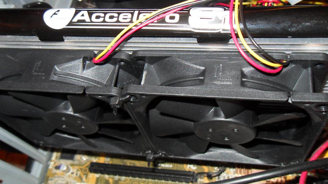

Hali
Tulaja lettem egy S1-nek
A gondok:
Tápkábelt nehézkesen tudom kihúzni a 4850 ből
az utolső ramsuni-t eléri a hőcső

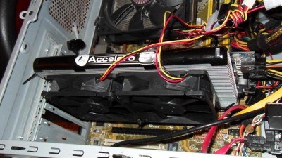

Hali
(Gainward 8800 GT)
Megjött a hűtő.Műanyag levesz,kari tisztit,ramsünik fel,hűtő fel és utána 1 csavar eltörik nekem.legalább órát b*szkodtam vele,és erre beletörik a csavar,ki se tudtam szedni,ezért az egyik fül a belsó lyukban van rögzitve,remélem ez nem baj.
Azóta viszont csak ámulok .Ezt figyu:
Van kb 27 fok lakásban,kint 35.Automata ventiszabályzás gyári hűtő:
idle: 65 fok/ szőrös fán 1 perc 95 fok ,ez viccGyári hűtő:
50% venti (fülesen áthallom) 60/95 3 perc szőrös fánk után,utána kikapcsoltam, borzalom 95-96 fok és ment feljebb,nem volt szivem nézniAccelero S1 (passziv):
Csend, 52/78 szőrös fánk 10 perc nyaggatásAccelero S1:
Venti 1400-1500 fordultat 46/59 szőrös fánk 12 perc és nem megy továbbEgy gondom van viszont Coolink SWIF2 120 PWm ventit vettem hozzá.

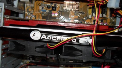

1hijjanhusz
Már megpróbáltam ezerféleképpen a ventikkel is.
Volt fennt csak 1 venti, volt 2 venti, volt hogy oldalról is kapott direkt a memóriavezérlőre poziciónálva. A GPUnak az a kis széle melegszik annyira.
A két venti 90 fölötti levegőszállítással bír úgyhogy azzal nincs gond.
De már lényegetelen.
Speed®
Pont ez lehet a gond..a 2 venti ellendolgozik egymásnak valamennyire. Vagy csupán alapból kevesebb a légszállítás a VRM borda környékén így, mint a gyárival. Vagy egy ventit kéne fölé pozícionálni csupán, vagy valami vegyes felállással próbálkozni. Bal oldalt egy nagy venti alcsony fordulaton, a VRM felett meg egy 92es vagy 80as magasabb légszállítással..hátha.
