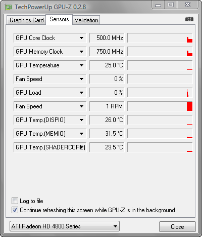

Spam123
Nem romlott el. Megfogtam a karit és kézmeleg volt idle-ben és a hűtő is.

Spam123 #1364 üzenetére
Hát én nem tudom de ilyen szerintem nincs. 25 fok az nagyon kevés.
Vedd le a ház oldallapját és tedd rá a kezed a kártya közepére, a négy csavar közé. Ha tényleg "hideg" akkor mázlid van és minden rendben, ha melegebb mint 25 fok akkor valami nincs rendbenNézd meg, érezd fizikailag
Kloss: -
Spam123
Csak úgy bemelegítésnek, rajta a 12-es venti a 4850-en :
Majd a tesztek csak most jönnek.
Egyébként nem lehet, hogy elromlottak a szeznzorok?
kem

Speed®
Spam123 #1358 üzenetére
Én csak egy egyszerű fórumozó vagyok, beszélj a tesztelő urakkal ;)
Másrészt tavaszig nem valószínű, hogy jár majd 48x0 a kezeim közt.
Szerintem nem kell hűteni, az új S1esekhez is csak FET-borda van..
Pattints egy 12es ventit a karira, aztán toljad neki 3Dbe, lásd mit bír. -
