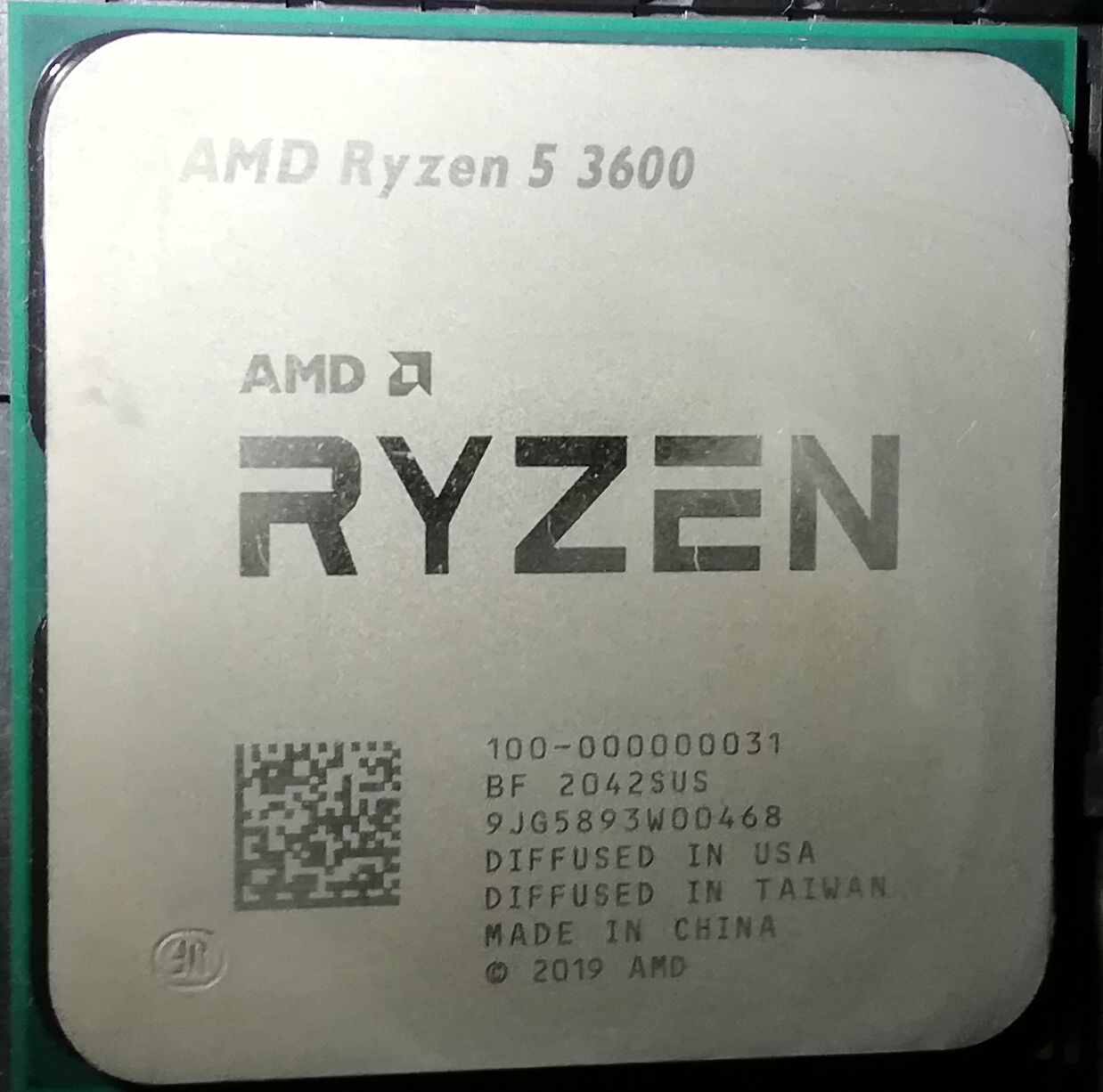

Ebből megállapítható?
SN: 9JD7509T00440 -
_ocsisajt
Köszönöm srácok!
Na ehhez majd nekidurálom magamat.

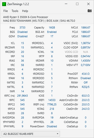

Ha az IF-et elkezdem pöcögtetni a jelenlegi 1900 Mhz fölé és elérem azt, amit már nem tud a proci, akkor nem tud majd boot-olni és csak cmos reset-tel lehet helyrerakni? Nincs erre valami barátságosabb mód kitalálni?
