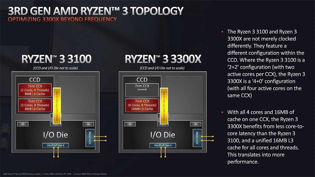

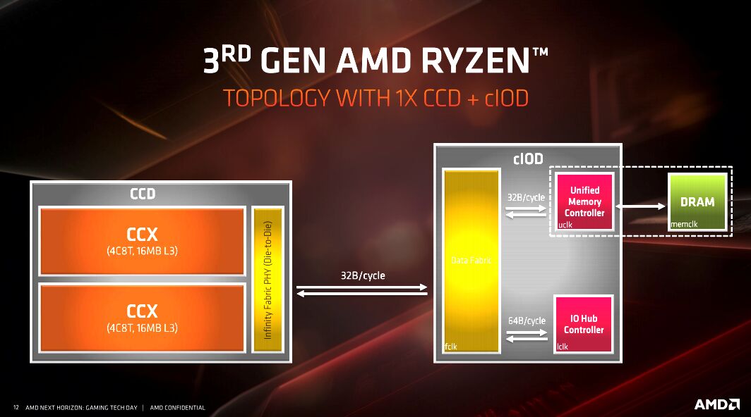

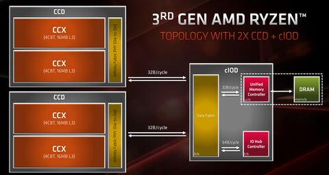

Alpi.
A 3300X érdekessége vagy "szuperereje" az 1 CCX-es felépítésnek köszönhető. Ezen kívül mindegyik Zen2 cpu legalább kettő CCX-es. 1 CCD-sek (4, 6, 8 magos) = 2 CCX, 2 CCD-sek (12, 16 magos) = 4 CCX. Egyetlen kivétel a 3300X, ami 4 magos 1 CCX (és 1 CCD
1 CCD
2 CCD
Végül a 3100, ami 4 magos, de a hagyományos 1 CCD-s felépítéssel meg a 3300X 1 CCX-es felépítése. (ide pazar paintes skillekkel beszerkesztettem a fenti kép inf. fabric-ját, így szerintem jobban látszik a lényeg)
Ami előnnyé válik a 3300X esetében, az az alacsonyabb "core to core" latency. 1 CCX-en belüli magok tudnak kommunikálni a gyors L3 cache-en keresztül viszont ha egy másik CCX-en lévő maggal kell ezt megtenni, akkor ott igénybe kell venni az inf.fabric-ot, ami láthatóan növeli a latencyt. Emiatt van a 3300X-nek egy kis plusza a többiekhez képest bizonyos helyzetekben.
Látható, hogy az Aida memteszten 60 alatti ram latencyt mér, ami bármilyen másik Zen2-es cpuval esélytelen.
" ebben a tekintetben inkább az 5000-es sorozat 6 és 8 magosaihoz hasonlít."
Így van, Zen3 egyik legfontosabb újítása a nagyobb, 2x annyi mag számára elérhető (direktben) L3 cache volt.
[Zen 2 vs Zen3 CCD design]
Persze a 3300X-nél szó sincs Zen3 közeli teljesítményről. Még ha itt-ott látni is egy kis pluszt, ez Zen2.

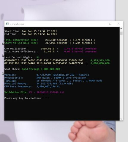

Create.
All core igen, 1.33v-ot adtam neki. 4.6-on még bebootol, de ott már nem fut le a cb20 sem. Nem akarom prime-al kínozni, így csak aida tesztet engedtem rá, az ment vagy 2órát. Ha így nem lesz hiba használat közben, akkor így marad. Több feszt meg megint nem szeretnék adni neki, ezt még szépen lehűti a mugen 5.

Elég szép eredmények, megy az a proci rendesen
