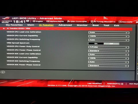

subaruwrc
micafighter #7771 üzenetére
X470f strixben is van llc gondolom ?

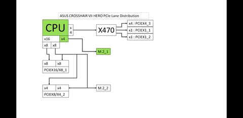

Dyingsoul #7741 üzenetére
Asus ROG Strix X470-F lapról:
Sajnos teljesen részletes infót nem találtam a PCIe lanekrol, de ami biztos:
Van ugye 3 nagy PCIe, 3 kicsi, meg 2 db m2 socket.
A felső M2 nem osztozik semmivel a PCIe laneken, vagyis nem vesz el sebességet sehonnan, direktben a CPUrol kap 4 lanet, tehát ha 1 db M2 van, akkor a felsőbe érdemes tenni.
Az alsó M2 az osztozik két kicsi PCIe lannel: az x1_1el és x1_3al, magyarul ha kettő M2 kell, akkor lehetőleg ezt a két PCIe slotot érdemes kihagyni.
A 3db nagy PCIebol a legfelső direktbe kap CPUrol 16 lanet, tehát 1 VGA esetén ezt érdemes használni. A felső kettő nagy PCIe az egy 16os lanen osztozik, tehát ha mindkettő használva van, akkor mindkettő csak x8at kap.
Ezek mind biztosak, de ennél többet sajnos nem talaltam.
Úgyhogy ezek alapján az usb kártyádat valamelyik kicsi PCIebe raknàm.
Ha biztos, hogy nem fogod használni az alsó M2-őt, akkor mehet az usb az x1_1 vagy x1_3 kicsi PCIe- e, és az biztos nem fogja elvenni a sávokat a felső M2tol vagy a VGAtol.
Ha a crosshair 7 herobol indulunk ki, akkor a legalsó nagy PCIe is a chipsetrol kapja a 4 lanet, vagyis a felső PCIetol nem fog elvenni laneket.

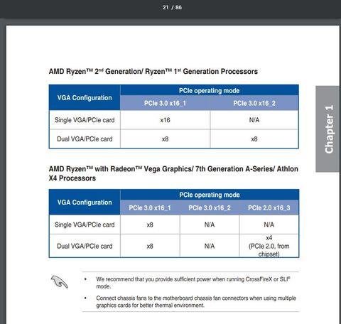

Dyingsoul
Tudom ez nem alaplapos topik, de sok itt a hozzáért és az x470-F tulaj is.
Szeretnék egy 4 portos USB bővítőkártyát venni, ami egy kicsit komolyabb, mivel 4 vezérlő van rajta. Elméletileg x4-es módban kellene futtatni (ez alapján a reddit post alapján). Hová csatlakoztassam a bővítőkártyát? BIOS-ban mit és hol kell állítani, hogy x4-es módban fusson?
Én arra tippelek, hogy a 3. nagy PCIE-ba kellene dugni (PCIEX16_3).A manual 21. oldala ahol a PCIE operating mode-okat írja le nem egyértelmű nekem, mert a felső táblázatban a Ryzen 2-es CPU-kra vonatkozóan fel sem tünteti a 3. PCIE x 16 slotot.

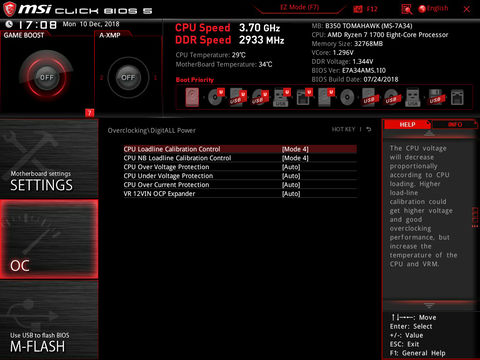

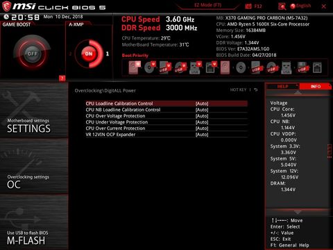

micafighter
subaruwrc #7717 üzenetére
B450en msi-n van, itt a forumtarsaktol úgy hallottam gigan is van, asusnal nem tudom mi a helyzet B450en, de én részemről VRM miatt is inkább MSIt néznék első sorban 50ezer alatti arkategoriaban.
Másik gond az asrockal hogy kicsit kokany a BIOS, az olcsóbb lapokon gyakori hogy egyes funkciók nem működnek, de még a master SLIn is vannak nem működő funkciók, arra valószínűleg copy paste ment a taichi bios csak a nem működő funkciókat elfelejtették kivenni..

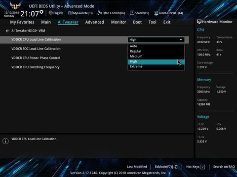

dergander
micafighter #7713 üzenetére
Furcsa is az egész, X470 ultra gaming és a gaming 5-be nincs LLC, a drága gaming 7be van. Az olcsóbb B450es lapokba mind van. Nem is értem ezt hogy csinálta a Gigabyte most. Írtam a supportnak ez ügybe még nem jött válasz.

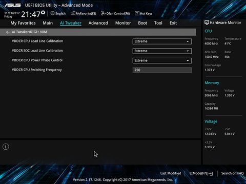

micafighter
subaruwrc #7712 üzenetére
Ha a master SLIben nincs LLC, akkor gondolom az olcsóbb lapokban se lesz: Fatal1ty X470 Gaming K4,
Fatal1ty X470 Gaming-ITX/ac,
Fatal1ty B450 Gaming K4,
Fatal1ty B450 Gaming-ITX/ac,
B450 Pro4,
B450M Pro4.
Most csak a B450et meg az X470et nézve. Asus x470 Prime Pro és fölötte van LLC, alatta nem tudom mi a helyzet, giga x470 ultra Gamingben nem volt LLC, a gaming 7ben van, a többi Gigánal nem tudom mi a helyzet, de MSInel elég sok lap tud LLCt.
Biostarrol beszéljünk, vagy azt inkább hagyjuk?
