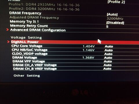

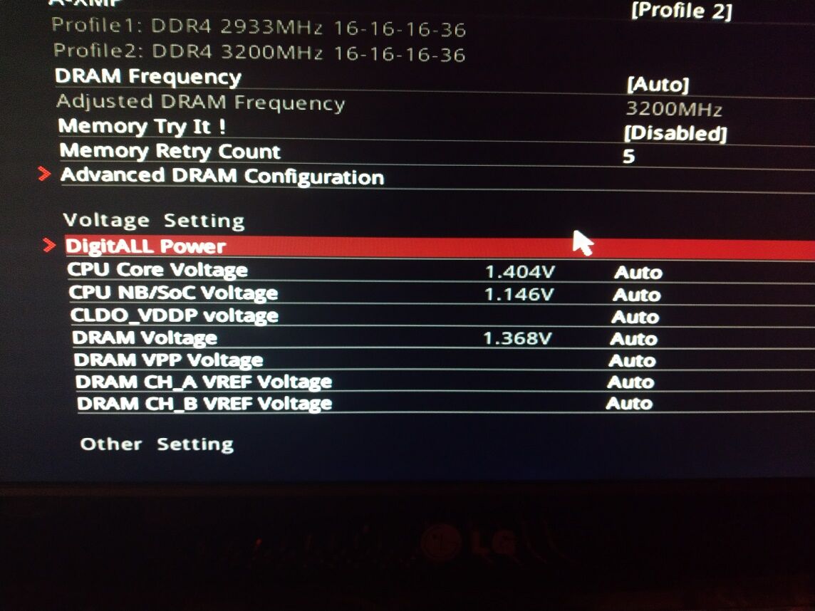

Nekem az r5 2600 csak akkor volt stabil ha 1,16-ra vagy fölé tettem a soc feszt
Dragon3000
errorcode06 #20098 üzenetére
Megpróbálnám 1-1,1V között, hátha lesz javulás.
errorcode06
Dragon3000 #20097 üzenetére
1.144, de automatán állítja.
Annyit hozzáfűznék hogy volt gariztatva a lap, mert folyton kékhalálozott (kernel power 41 63) bármit csináltam.
Lehet ennek köze hozzá? Mondjuk mert csak visszaküldték, de nem javították? -
Dragon3000
errorcode06 #20096 üzenetére
Eléggé gyér beállítások és így se stabil, érdekes. A soc feszültség mennyire van állítva?
errorcode06
3133, 18-20-20-20-38, 1.38V és nem stabil. Prime95 20p alatt megfekteti, 3200 még 20 perc sem.
Mit kellene állítanom? -

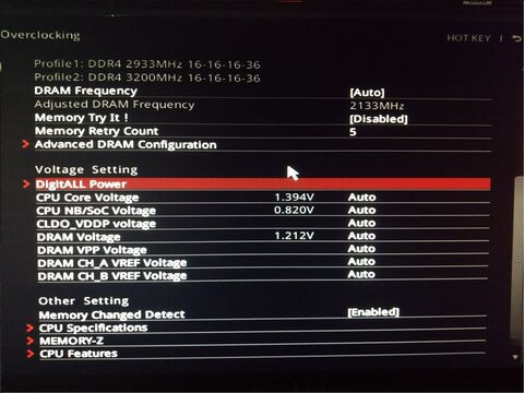

Tényleg mit jelent a
- Memory Try It !
- Memory Retry Count
vagy ezekkel mit állítunk be? -

én megpróbálnám fix 1.35-ön és az xmp-t kinyomva kézzel 3200Mhz 16-18-18-38-56 időzítéssel, az xmp 2 elsőre soknak tűnik, de lehet csak krll neki egy 1.37V...

Nem, még nem próbáltam. Igazából azt sem tudom hogy mi lenne az a try it.

Azt próbáltad , hogy a Memory Try It ! és a Memory Retry Count-ot vissza állítod alapra? -
errorcode06
Olyan problémám van hogy nem stabil a gépem xmp-vel sem 2933, sem 3200-on. Azt tanácsolták a "Mi a baja a gépemnek" topikban hogy manuálisan adjak neki plusz feszültséget. MSI b450 tomahawk, 2600x, G.Skill F4-3200C16D-16GTZMeddig mehetnék el a feszültséggel (ha egyáltalán)? Előre is köszönöm.
