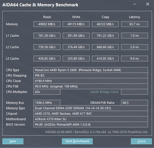

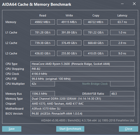

S_x96x_S
#ASrock BIOS ( AGESA 1.0.0.6. )
>Hmmm, X370-re is alkothatnának.
>Így még tudok tesztelni, de nem stabil, ehhez már új bios kéne X370 Killerre.Ahogy látom újabb ASROCK BIOS-ok kerültek ki az ASROCK weboldalára.
( pl. X370 Killer SLI - BIOS )A JZ alapján - ezekre érdemes ránézni:
