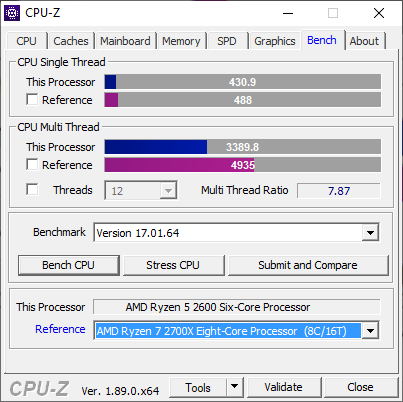

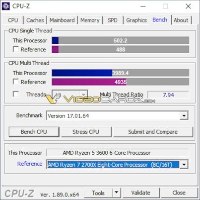

Stock Ryzen 5 2600 és Ryzen 5 3600.
Memória amihez parositva volt:
R5 2600 - DDR4-3000MHz 16-18-18-38-56 1T
R5 3600 - DDR4-3200MHz 14-14-14-34-48 1TWin10 verzió és patch ismeretlen de figyelni kell majd a teszteket hogy Win10 1903 és minimum a 2019.06.16-os chipset driver legyen a fejlesztett utemező miatt. Valoszinuleg ahol intelnek kedvezni akarnak ott regebbit fognak hasznalni.
