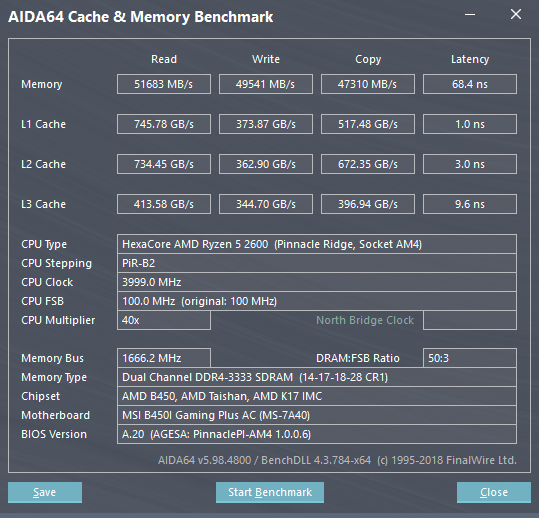

Archttila
Ugy nez ki ez stabil: 3333/15-17-18-36 legalabbis mar egy oraja fut hiba nelkul a MemTest64. Ha ennel lejebb megyek akkor meg 1.450v ram fesz mellett is ledobja a lancot.
Esetleg meg abban bizhatok, h idovel majd ahogy jonnek a friss bios-ok javul a helyzet.

Egyebkent lehet hagyom a fenebe ezt a RAM OC-t (egyelore legalabbis) mert amikor maxra hoztam 3466MHz-en fast DRAM timing preset-tel akkor direkt megneztem BF alatt h mennyi is az annyi es hat 132 helyett kemeny 130 FPS-t tolt a kepembe
persze piszkalja az agyam de valszeg boven tobb mint eleg lesz ez meg jo ideig, aztan meg DDR5-nel majd jobban odafigyelek
