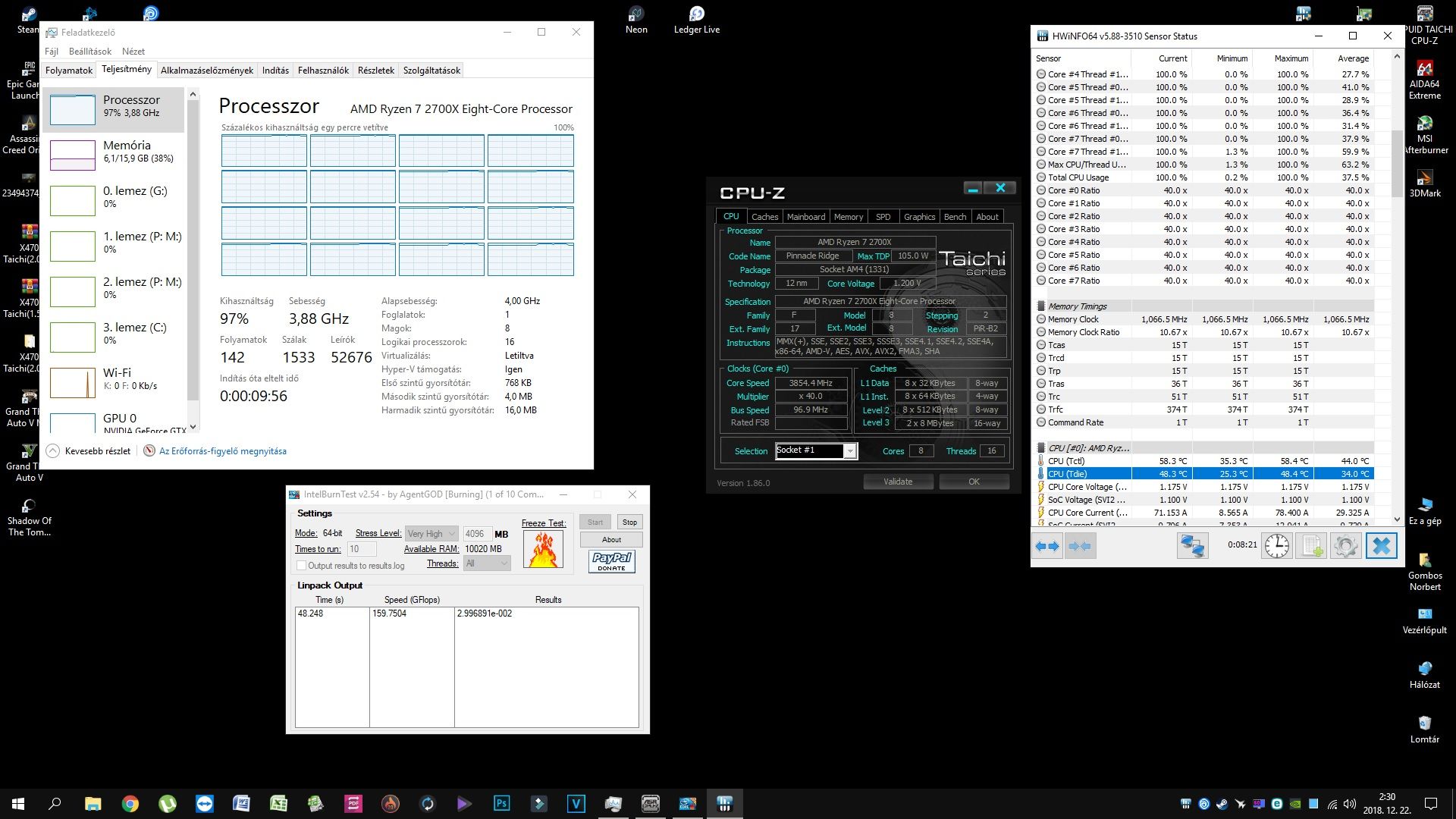

Csak a magam szórakoztatására: 1 szálas teszt, affinitásban 1 szálra korlátozva: 149 CB. Affinitás korlátozás nélkül szintén 149 CB.
2 szálas teszt, egy mag két száljára korlátozva: 215 CB, MP ratio 1.45x.
2 szálas teszt, külön magok 1-1 szálára korlátozva: 296 CB, MP ratio 1.98x.Az affinitás beállítással csak ügyesen, mert a teszt indításakor és leállításakor is resetelődik, vagyis a futó teszten kell gyorsan belőni.
Lábjegyzet: 3.8GHz cpu, 2400MHz ram, nem Pinnacle Ridge szóval az értékeket offba teszem.Propetya: ha beállítod rendesen az affinitást, akkor látni fogod, hogy tényleg csak 1 szálat használ, nem dobálja szét.

Abban is van igazság, amit mondasz. De szimplán a win dobálgatja szanaszét azt az egy szálat. CB15-nél meg cpu-z tesztnél is.
Állítsd be az affinitást egyetlen szálra, aztán nézd meg mit csinál:
Az egyjegyűek a Firefox meg a többi kacat, másodszorra nem lőttem ki mindent. CB a 7. szalra volt korlatozva. -
Pro!Petya
Ez azért van mert 1maghoz 2 szál tartozik ,csak akkor látnál 100%-os leterheltséget 1 magon ha a cpu 6c6t lenne. (PL: 8600K)
Ha kettőnél több szál is a dolgozik akkor az egyéb háttérfolyamatok miatt lehetséges csak, de amugy ez normális ennél a mérésnél (CB).Cpu-z viszont single thread-et mér, ott tényleg csak 1 szálat terhel le.

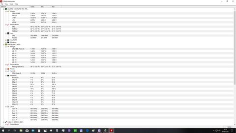

Szerintem a CPU Package az a CPU belső diódája által mért hőmérséklet, a CPU az meg az alaplap szenzora által mért hőmérséklet.
Ha nem így van, akkor majd kijavítanak.
Én mind a 2-nek hinnék.

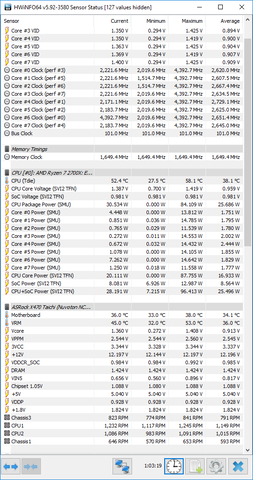

Az elképzelhető, hogy a PBO csak Ryzen Balanced energiagazdálkodási profillal aktív?
Másfél óra World of Warships után ezeket az eredményeket kaptam:
Látható, hogy nagyobbak a frekik, a feszültségek, és a hőtermelés is, mint a kiegyensúlyozott profillal.
(A proci kihasználtság azért alacsonyabb, mert az előző alkalomkor amikor indítottam, jó negyed órát elszórakozott a program mire befrissítette magát a játékot és a klienst.)
A szobában ugyanannyi volt a hőmérséklet (19,5-20°C).

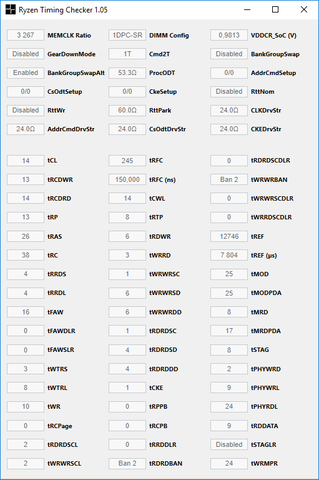

lehet benne igazság amit te mondasz csak az én lapom elég érdekesen állítja ( offset van, 2666 felett meg auton-n 1.1-t állít ) szóval nem olyan egyszerű belőle kihozni az 1v-ot de lépésenként csiszolgatom,következőre csökkentek azon is. -

Próbáld lejjebb venni az SOC feszültséget 1 voltra vagy még lejjebb, sokszor sokkal instabilabb a rendszer 1,1V körül.
Nekem például rögtön hibát dob 1.1 de még 1.05V-on is!
0.981V-al meg hibátlan.
Nem tudom miért erőlteti mindenki azt az 1.1V-ot.
Az előző memóriám, ami Crucial Ballistix volt, túlhajtva 3066MHz-en is csak 1V-ot kért! -

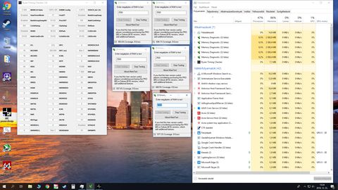

Itt befejezodott a 9db hci memtest, 440-540%-al es 0 hibaval.
Azert futtatam oket, mert van valami hulye DNS problemam, random modon az oldalak neha nem toltodnek be bongeszoben. Ez a problema nem all fent a laptoppal. Lehet Win beallitas, torott 15m-es utp kabel, openvpn, es a net szolgaltato is cserelt egy alkatreszt kb 1 hete, szoval ki tudja -

subaruwrc #8353 üzenetére
Ezek lennenek a mindennapi hasznalati ertekek? Ez nem tul eros
Koszi, elinditottam 9db hci memtest-et, 1024M-el, 84% a mem hasznalat, most jarnak kb 320%-nak hiba nelkul. es itt vannak az ertekek amiket hasznalok (mindenhol a Rec ertekek, kiveve a harom tRFC 1/2/3 ertek, ahol alt-ot)..

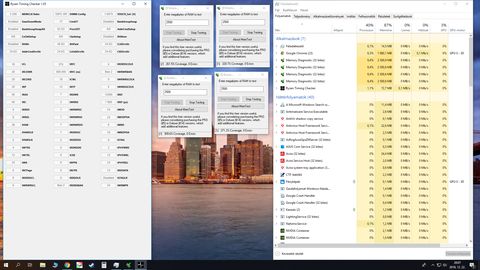

subaruwrc #8328 üzenetére
"hci memtest 80% coverage dobott 1db hibát ...."
Ez az a progi? milyen korulmenyek kozott futtattad, mennyi ideig? Kivancsi vagyok az enyemre is.

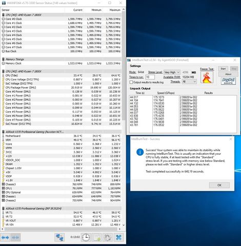

Kicsit nézegettem ezt a BCLK esést, a HWINFO es a MSI Monitorozo programja a jatekok kozben is stabilan 100-at es 4000-res orajelet ir ki
Csak a Win- és a CPU-Z ami kicsit bugol. Lehet hogy azert is, mert 4.1Ghz-es beállításokkal raktam ujra a rendszert es azt veszi alapnak. De miert hasznaljam 4.1ghz-n 1.37V-al, ha 1.18V-al is meg bírja a 4ghz-t, ahol a 4Ghz kevés ott a 4.1 vagy 4.2 is az lenne, ami ugye ezeknel a prociknal nagyon a max. -

na csak nem bírtam ki,neki álltam ryzen timing checker meg ezernyi fórum post és dram calculator motiválására hozzányúlni a mindennapos tuningomhoz ...
hynix cjr 3200 - 16-18-18-18-40-40 1t
procODT 60
vsoc 1.1
dram 1.38hci memtest 80% coverage dobott 1db hibát ....

Simán elképzelhető hogy csak bug a cpuzben a változó BCLK, vagy csak nem tudja pontosan mérni, hwinfval néztem most egy grafikont IBT max alatt konstans fix hwinfo szerint, cpuz szerint pedig ugrál.
A BCLK az hagyján egyébként, nyilván a BCLK miatt a proci sebesség is ugrál cpuzben, míg hwinfoban szintén konstans.

Sziasztok! Foglalkoztat egy kérdés, ami lehet csak bug, és rosszul van kiirva, de rákérdezek.
4.1ghz-n ment eddig a proci, 1.37V-al, amit +100mhz-ért sokalltam, és visszább vettem 1.2V-ra, és 4Ghz-ra.
Ráeresztettem egy IBT-t és azt vettem észre hiába van mindenféle energiagazdálkodási marhaság kikapcsolva, és fixálva a 100-ra a BCLK és a Windows Teljesítménycentrikusra állítva - 95,x -a minimum értéke - így proc, 3.8ghz-ra is lemegy. Hőfokok, rendben, 4.1Ghz-n és 1.37V-al fixen tartja a 100-as értéket... -

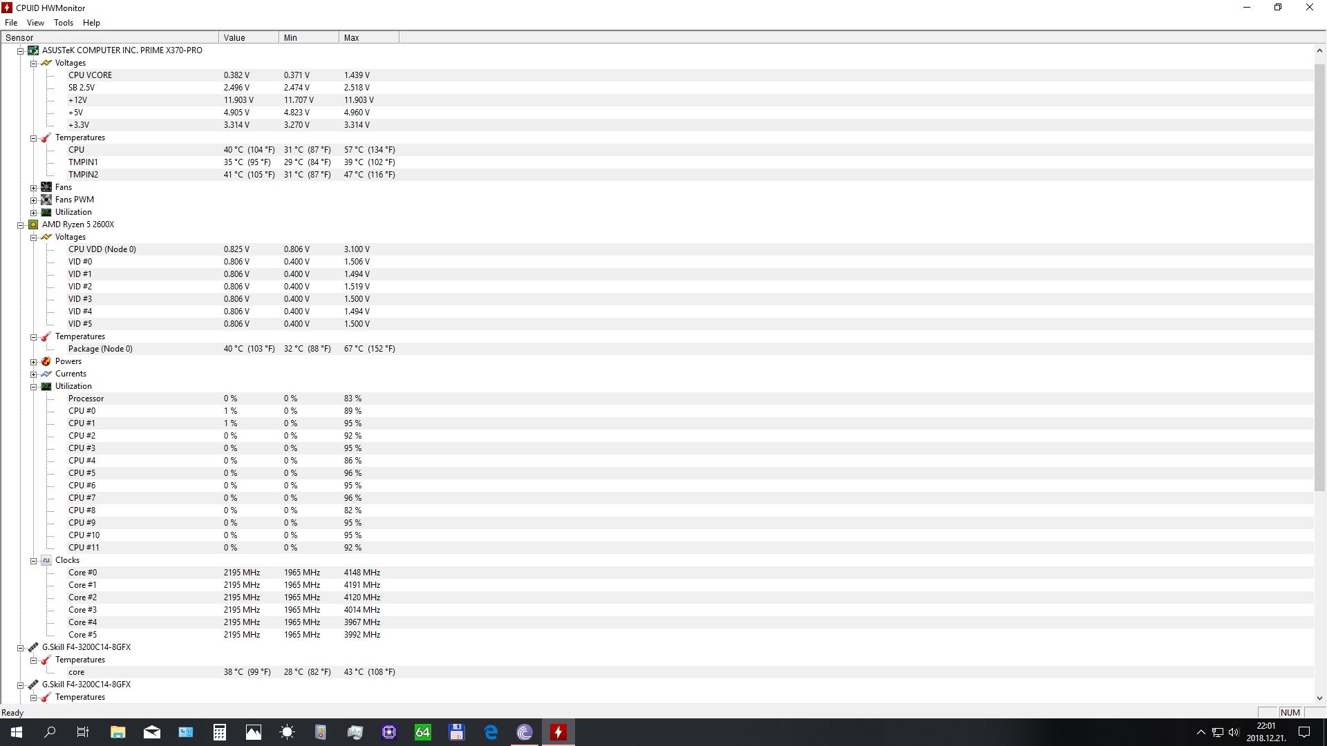

Asus Prime X370-Pro, + Ryzen 5 2600X gyári hűtéssel.
Érdekes volt, mert procicsere után (egy Ryzen 5 1600-ról váltottam) első indításkor vagy 5 másodpercig csak a ventiket pörgette, nem volt se kép se hang, aztán észhez tért, majd a Biosba mindent be kellet állítanom újra, mert a default beállításokra tette magát.
Kiegyensúlyozott energiagazdálkodás, nem Ryzen balanced.
Biosban PBO Enabled, de hogy valóban működik-e, azt nem tudom.
A ramok D.O.C.P-3200 profil alatt futnak.
2 óra World of Warships alatt ezek az eredmények születtek, anomáliát nem tapasztaltam, a sebességgel elégedett vagyok.
Láttok benne valami nagyon durva "anomáliát", ami miatt a Biosban valamit tekerni kéne, vagy maradhat minden így hogyha nekem jó?
