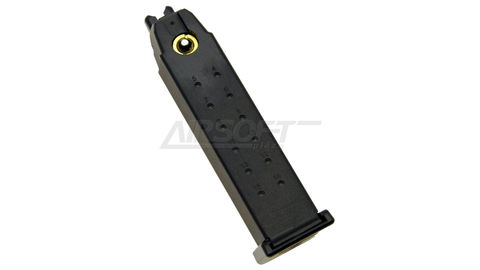

Shingen
Annak ellenére a GG tartalmaz szilikont, ha az ember nem használja téli időszakban a tárra hová érdemes szilikont tenni?
風林火山
macilaci78
Sehova. A gumi megszívja magát, ha sok a szilikon, a műanyagot, fémet meg tisztán tartod.
Egy GBB tár alapvetően két részből áll: gáztartály és BB-tartó.
A gáztartályt nem nyitod ki, belül a gg adja a kenést.
A BB-tartó egy rugó, egy műanyag pöcök a rugón, meg műanyag tárajak. Ez legyen tiszta, akadásmentes.
Szilikonozni vékonyan kell és jóformán szárazra törölni a felületeket. Egy vékony filmrétegnél ha több van, akkor abban már megtapadhat a por, ami karcol, meggyűlve pedig akadályozhat is.
Ha minden kötél szakad, nem kell félni az akasztástól!
Shingen
Mert van ez a szelep a tár oldalán ezt nyomja meg fém alkatrész, gondolom arra üt rá a kakas.
ez a szelep megnyomásával áramlik ki a gáz a szánba, aminek a nyílása a BB adagoló mellett van.
Nem tudom az a nyílás alatt milyen szelep van, esetleg az tud kiszáradni.
Vhol olvastam oda érdemes szilikont belecsepegtetni, aztán a tár oldalán a szelepet megnyomni, és a kiáramló gáz kinyomja a felesleges szilikont.
風林火山
macilaci78
Hű, legalább izé és hogyishívják nélkül le tudtad írni.
Green gas-ban van szilikon, ami keni a tár belső elemeit. Ha nem propángázt használsz, nem kell bele semmi plusz.
a kiáramló gáz kinyomja a felesleges szilikont - igen, hosszú távon a szánba, azaz a kamrába, dugattyúba, nóziba, hop upba, gumiba, csőbe. Tudom, hogy azt írja a "szakirodalom", hogy kézzel nyomd meg a szelepet a kezedben, de arról gondolom, elfelejtkezik a szakirodalom említést tenni, hogy a csepegtetés a gravitációnak eleget téve működik és bizony a talpára állított tárból az összes folyékony halmazállapotú anyag (mert milyen mást csepegtetnél?) nem jön ki belőle, legfeljebb, ha fejre állítod pár órára és imádkozol, hogy nem olyan a tár belseje, mint az én fürdőszobám. A padló-összefolyó a helyiség legmagasabb pontja...
Ősi airsoftos közmondást már írtam neked privátban, de itt is leírom: ami működik, ne javítsd meg!
Shingen
Jól van Gg esetén elég a benne lévő szilikon a tömítések kenésére, de Co2 esetén, hogyan oldják meg a tár tömítések szilikonozását, milyen módszerrel?
