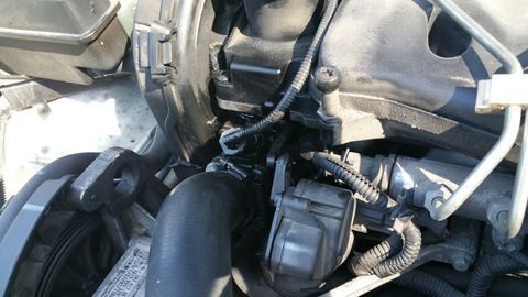

A kart illetően:
- vagy veszel egy javítókitet hozzá és "megpatkolod" --> 2-3k, van vele egy kis tökölés, illetve később ne kelljen szétszedni....
- vagy oly módon gányolod meg, hogy a kis kar belsejét kitömöd szivaccsal és így teszed (szorítod rá) --> szinte ingyen, de nem biztos, hogy jó lesz...
- vagy cserél(tet)ed az örvényszelepeket --> 60-80k, vagy több...."Menet közben semmit nem venni észre amúgy"
Ahogy már említettem: told meg 150-160-ig, ott le fog tiltani, ha nincs rajt a kar...

Hali. Ebből a sarokból jön az olaj. Nem folyik csak párlat szerintem. Valami szelep vezérlés van itt ha jól tudom. A kis műanyag kart mindig ledobja a motor felőli oldal. Kart vettem újat de úgy néz ki hogy a motor felőli kis rész van elkopva. Mennyibe lehet ennek a cseréje és az olaj szivárgás megszüntetése? Jobb szeretném ha az olaj a motorba maradna és nem koszolna mindent össze. Amúgy már 100ezer km óta így van ez most ment a kocsi majd 300ezret. Menet közben semmit nem venni észre amúgy. 2007 2.4d v70

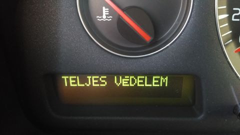

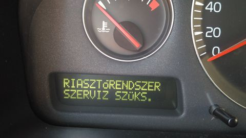

Sziasztok, a lenti riasztò szerviz üzenetre van valakinek ötlete? Remèlem tiltani nem fog..( persze ha tud)
Gyakran kapcsoljuk ki a belső èrzèkelőt, ehhez tudom kötni, egyszer mintha màr jelentkezett volna a hiba de magàtòl eltűnt, most viszont pàr napja kint van, sokat is mentünk vele. Ha ki be kapcsolom a belső èrzèkelőt akkor nincs üzenet csak a csatolt kèpen is làthatò teljes vèdelem felirat. Következő indìtàskor ismèt a hibaüzenet kerül ki.
Majd mèg kipròbàlom riaszt e ha benyùlok vagy bent maradok.. (Bocs, mobilròl voltam ha szètszòrt lenne) -
