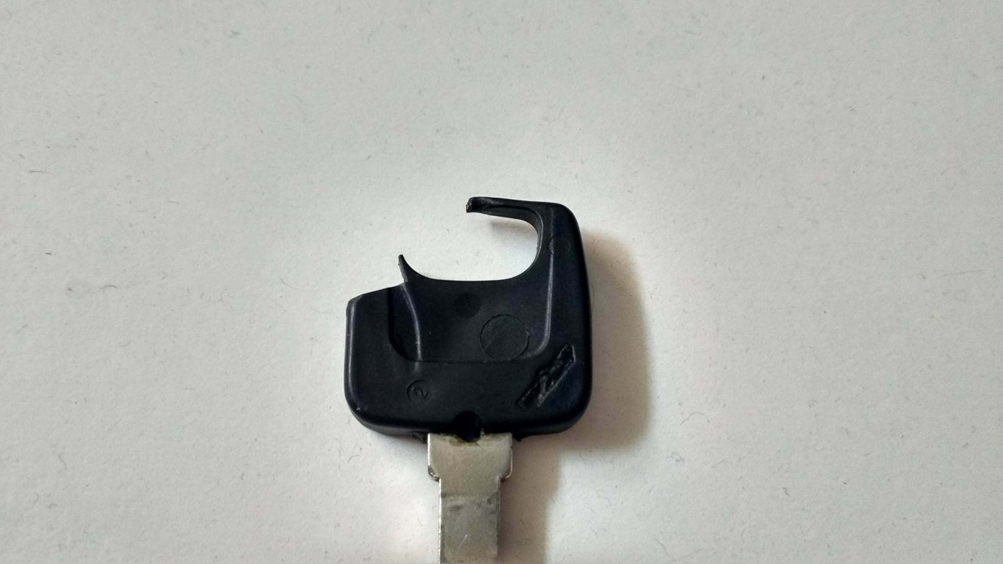

Két dolgot próbálnék ki, akksi ki be úgy hogy mind a kettő csukva vagy nyitva van egy 10 percre, utána ha nem segít, 3x ki és bezárni a kocsit egymás után 5-10 másodperces szünetekkel, csak a távirányítóval, ajtót nyitni nem kell hozzá. Sőt jobban belegondolva fordítva kezd a próbát, mert mocskosul el van barikádozva az akksi
Amennyiben nem akkor egy elektromos szakinak rá kell dugnia az ODB2-est, és megértetni vele hogy nem úgy van ahogyan ő gondolja.

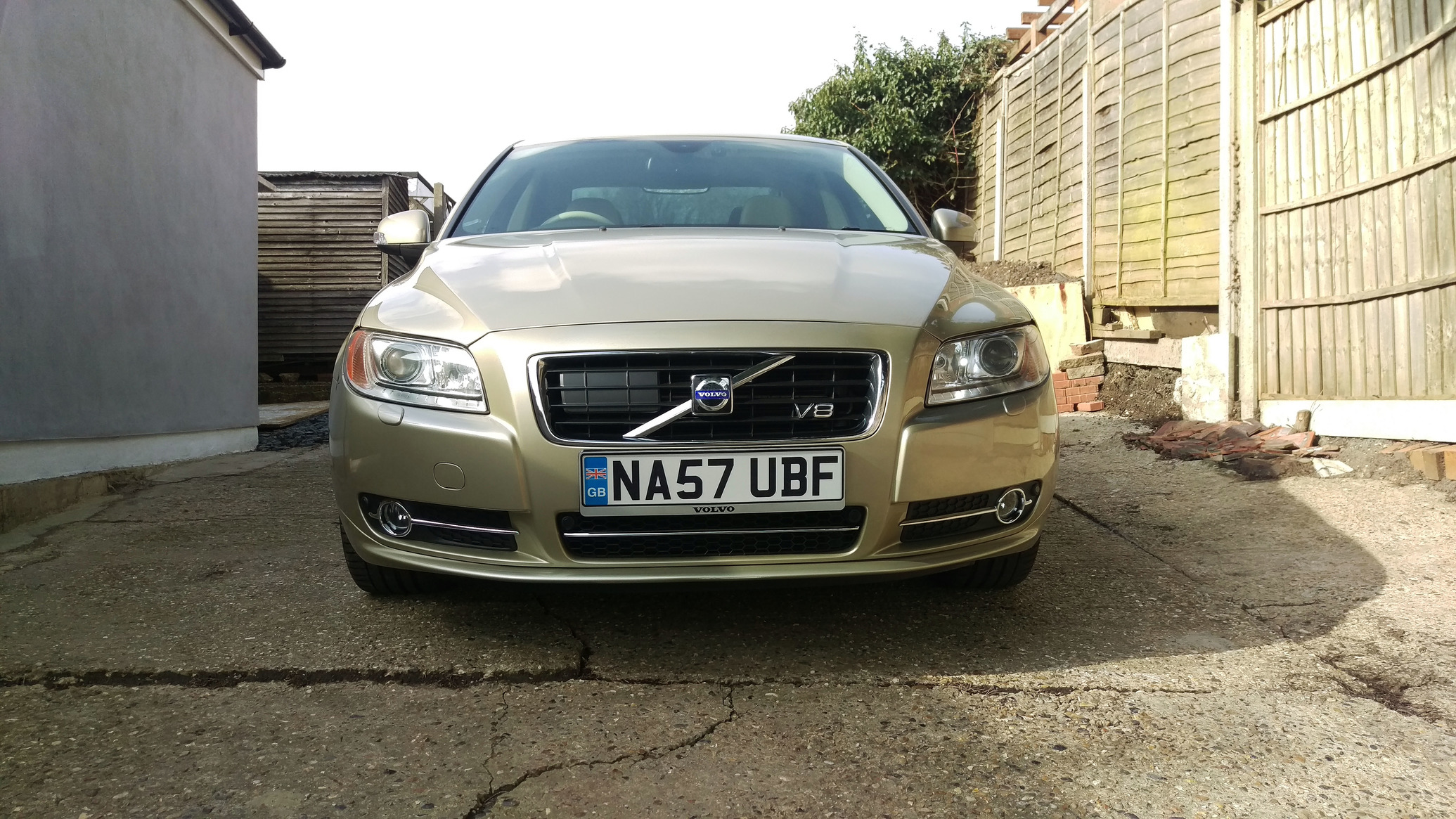

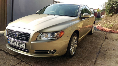

S80 V8 Update 2017-03-12
Ami elkészült:
- teljes szerviz
- összes olaj (értsd: motor, váltó (PowerFlush), hadex és diffi is)
- összes szűrő ami csak fellelhető, haldexen is
- összes szoftver frissítve
- hűtő folyadék
- fék folyadék
- összes féktárcsa és fékpofa
ez nemrég jött elő, fékeztem egy nagyot és rezonálni kezdett a kocsi eleje 240km/h -> 100km/h, megálltam tankolni és látható volt hogy az első tárcsafékek külső széle hullámos, elszíneződött. Persze nem komoly hullámokra kell gondolni, 1mm sem volt a különbség. Mint kiderült a gyári 10 éves tárcsák voltak rajta, mivel nagyon alacsony futású 44k, a hűtött tárcsákat belülről kezdte el enni a rozsda.
- összes fék újra kalibrálva, elektromos kézifék is
- felni felújítva, új Michelin Pilot Sport 4 gumik
- mint a képeken is látható, bekerült az első lökös aljába az egy króm csíkos ránc felvarrott betét
- voltam hivatalos Colourlock bőrösnél, javította a "nagyobb" értsd apró kopás a szélén a varrás peremeknél kopásokat a vezető ülésen
- klíma olaj és gáz újra töltve
- kapott gyári gumiszőnyeget
- kapott fényerős márkás ledeket nappali menetfénynek előre [link] & [link] megelégelve a korábbi havonta kifingó kínai gagyi fosokat, így most full gyárinak néz ki, nappal nem megy a kanyar xenon, hihetetlen szép és jó a színük, nem ilyen lakótelepi Torettósan kék gagyi
- meg pár apróság amit kifelejtettemAmi NEM készült még el:
- fék nyergek festése
- elvinni a fényezőhöz, első hátsó lököst újra fújni meg pár apróság
- teljes 3 lépcsős polír és kerámia védelem
- bár volt nálam alapozó+festék+trutyi, alkohol+féktisztító de nem védőztem még le az alját, egyrészt a sok olajozás miatt, másrészt eléggé elfáradtam, legközelebb 2 hét múlva már sokkal kevesebb dolog lesz vele, majd akkor komolyabban ránézek rozsda téren, de így elsőre kb semmit nem találtam, az is lehet hogy inkább bérlek majd pár órára egy emelős szereld magad garázst, és akkor több időm lesz szöszmötölni, takarítgatni, alaposan átnézni, pár műanyagot lekapni stb...Ami idő közben még szükségessé vált:

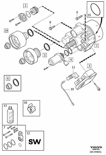

- Alaposan átnézték szoftveres téren a szerelések után, Haldexnél találtak egy "pending error code"-ot hogy az olaj nyomás nem egyenletesen magas a Haldexben.
A 2-es a szűrő amit cseréltek, a 4-es a pumpa ami küldi a hiba jelet. Néztük a szűrőt tele volt ilyen szilikon zsír szerű trutyival. Valószínűleg a pumpa is telement, és részben eltömődött. Ami fura hogy a kocsi tud róla, de nem szólna ám hogy hé te barom, még max egy évig így mész, és integethetsz a haldexnek... A konkrét származását nem tudjuk, csak tippelünk hogy vagy a sok állás miatt a korábbi tulajnál, vagy egyszerűen mert 10 éves az "élettartam" pfejj olaj benne, kivált belőle ez a trutyi. Ezért rendeltünk egy újat, biztos ami biztos, és 2 hét múlva neki esünk még egyszer, pumpa le, alaposan kitisztít, ha eltűnik a kód öröm és pumpa vissza, ha nem akkor csere.

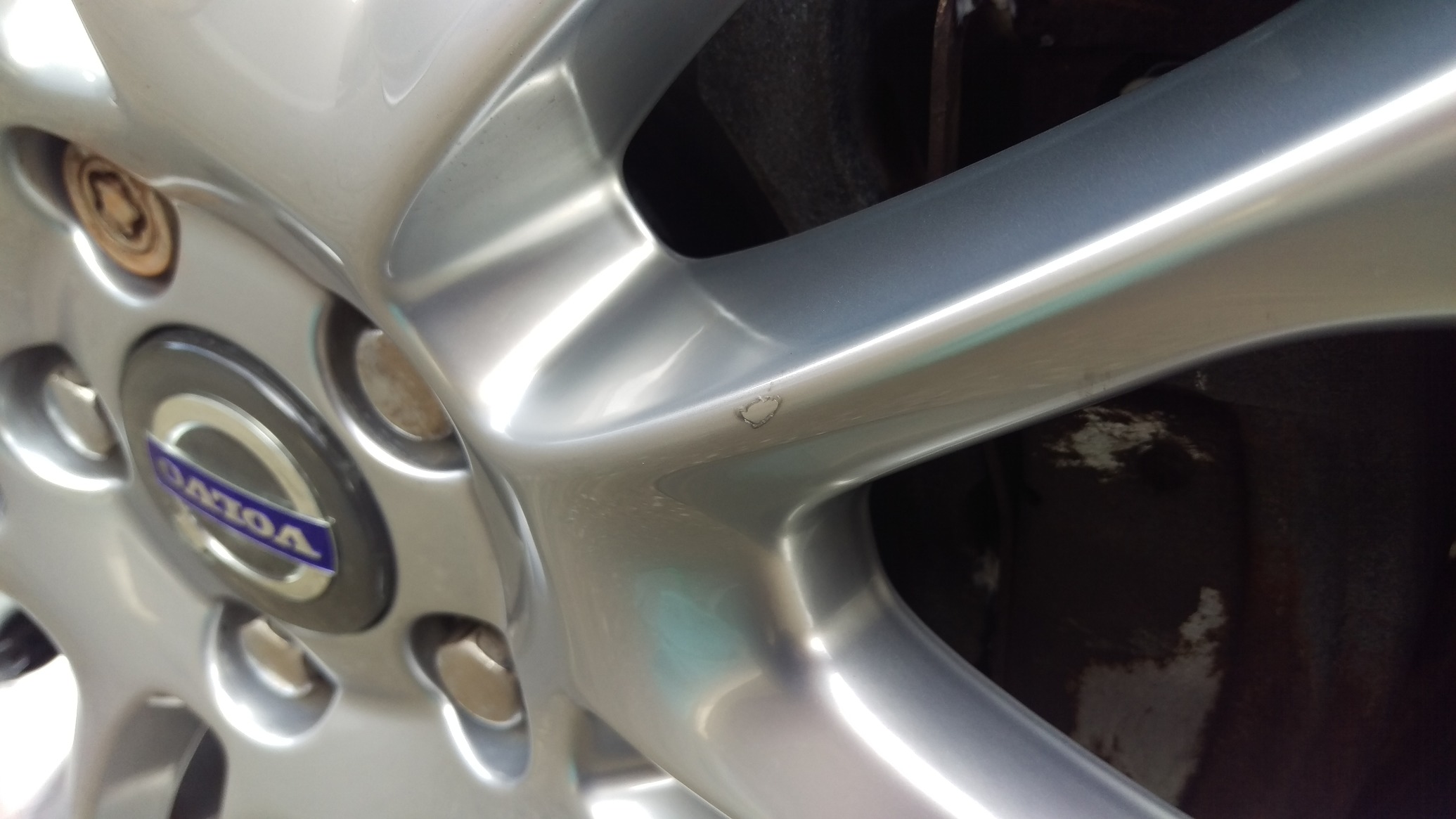

- Az egyik felniről levált egy helyen a festés, ott nem tapadt meg valamiért, ami hatalmas csalódottság számomra, de jövő héten jön a srác, viszi és újra csinálja...
Mindezt úgy, hogy a kocsi csont nélkül ment át a műszakin, semmit nem találtak, meg csak ajánlás szinten sem, hogy ezt majd nemsokára kéne stb... Úgy hogy semmi hibát nem írt a fedélzeti. Persze nem panaszkodás, de kicsit csalódott vagyok, meg nem lehet teljes az öröm a két plusz munka miatt, de ez van, mit lehet tenni. Ami biztos hogy a polír és a kerámia lesz az utolsó lépcső, amikor már minden más elkészült.
Remélem legközelebb már úgy tudok jelentkezni, hogy minden csillog villog és gondtalanul elkocsikázok a naplementébe
