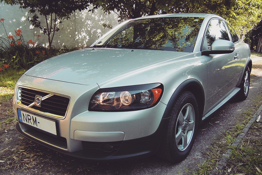

Ma délután kapta meg a rendszámot a C30-as, ha lement a nap, akkor lemosom és csinálok 1-2 képet.
