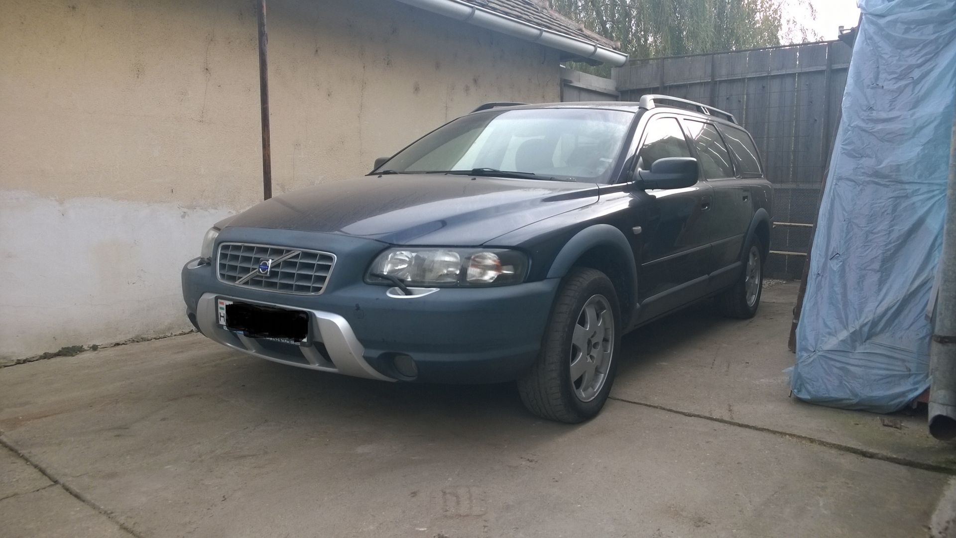

FeRRaR1
Azt hogy 16 éves autóra kívánjon rá az ember....
Eszméletlen gyönyörű állapotban van -
