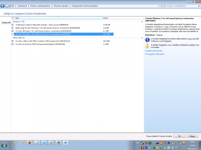

Pont ezt akartam kérdezni, hogy vajon melyik frissítés felelhet a dologért. Mondjuk ez a frissítés a nem kötelező frissítések közt van, magyarul simán ki lehet hagyni (én nem rakok fel soha nem kötelező frissítést.)
Fontos frissítés mindössze 3 darab jött W7-hez(meg 9 darab az Office 2010 x64-hez)Akkor jó eséllyel mégiscsak megúszom a frissítést, nem lesz gond...
azbest
Fire/SOUL/CD
#36917
na sikerült eltalálnom, egyesével újra ki akartam próbálni, rögtön ennél elhalt...
most más mesét ír oknak:
unspecifies changes to system configuration might have caused the problemgoogle első találat
"KB2454826 fails and takes the laptop with it"
http://social.answers.microsoft.com/Forums/en-GB/vistawu/thread/44354a12-370b-4d48-ac46-39b462f2f212 -
azbest
Fire/SOUL/CD
#36915
na a következő 1 update után megint halál.. de most annyi érdemi infót kiadott az auto repair, hogy:
root casuse found:
a patch is preventing the system from startingA vicc, hogy manuálisan engedem települni, hogy lássam mint akar feltenni, amióta tévesen fontos frissítésként jött ki ati driver. (mai friss telepítésnél nem volt alapból kipipálva de ott volt a driver másik gép esetén, ment is a tiltott frissítések közé).

win7 x64 pro - thinkpad t61, néhány (4?) biztonsági frissítés volt, feltette... error-t írt egyikre... restart - azóta nem indul el, az animált logónál kifagy
Frissen telepített, pár hetes alig használt rendszer csupán néhány alap programmal.win7 x64 enterprise teljesen friss telepítés - biztonsági frissítések, egyikre errort dob de restart kérés után utólag külön lehet felrakta, mert kellett még 2 restart
asztali gépen régi telepítésű win7 x64 pro is panaszkodott többször már error-ra update után, egyik update meg folyton visszajön, valami megsérülhetett rajta.
Utóbbi időben mintha egyre vacakabb minőségben jönnének ki a frissítések

KB2454826 - erről a frissítésről folyik a diszkurzus.
Megvan a hiba alapvető oka: "Egy javítás megakadályozza a rendszer indítását"
