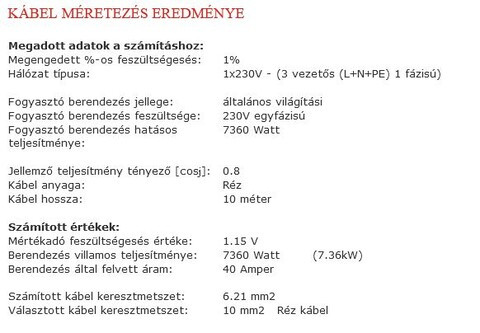

32A-hez mi a szukseges minimum keresztmetszet, hogy biztonsagos legyen? -

Egyértelmű hogy fogyasztóhoz kell [link] méretezni a kábel keresztmetszetét. Ezt már az iskolában is bele verik a nebulók fejébe.

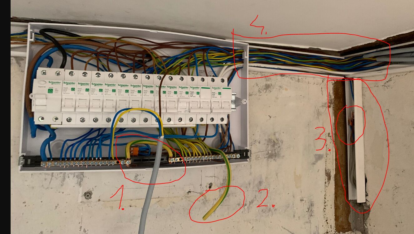

Képre:
- 1. még nincs bekötve az új kábel, majd valamikor ha úgy gondolja a szolgáltató és a villanyszaki akkor kézenfogva kivonulnak és sok tízezerért bekötik.
- 2. még a levegőben lóg ez is a villanyóránál ezért nem kötöttem rá a sínre nehogy elkezdjenek problémázni a villanyszakik a távollétemben
- 3. ez az egyetlen fali kábel amit használtunk, mert nem akartuk a fürdőszobát szétvésni, ez a fürdő és a WC világítás alu kábele szabályosan Wago-ban toldva alupasztával ami meggátolja a kialakuló galvánhatást
- 4. nem tudtam annyira jól elrendezni azt a 15 vagy hány kábelt a kanyarban hogy rámenjen a fedele ezért még az egyenesben megcsupaszítottam. (plusz a kábelek súlya először le is rántotta a falról a kapcsolószekrényt - jobb így hidd el.)

Kép:
1. Ha 3x10 van és érkezik be rendes földelés a panelből, aminek megfelelő az ellenállása, akkor ugye az átkötő PE MKH-t kivettétek már?
2.Ez érkezik be a panelből, mint PE? Tehát TN-C-S ugye ? Ott még elvileg piros a mai zöldsárga. És rákötöttétek a PE sínre és levettétek az átkötést?
3.Ilyet egy villszerelő nem igazán csinál. Tudom, szükség nagyúr. Ha helyén van kezelve, akkor csukott szemmel....
4.Ez már csak nettó kekeckedés: MBCU köpenyeket el lehet vinni az elosztóig, egészen bele és akkor megmarad a védelem.
A többi sztem okés. Másnak vélemény róla?

retesz147 #1033 üzenetére
3x10mm2 húztunk betápnak, most lesz bővítve 25A-re (32A sajnos a ház felszállóága nem bírja el)
Sütőhöz 2,5-es ment. Klíma és minden dugalj 1,5-est kapott. Világítás 2x1-el lett betáplálva, kismegszakítók alatt összepárhuzamosítva, a párhuzamosítás 2,5-essel ment
Itt egy werkfotó. (itt még a régi alukábel betáplálás van ne lepődjetek meg a levegőben lógó 10-es kábelektől)
10A ment mindenhez kivéve sütőhöz 16A.Konyha nem lesz nagyon átvariálva, egy helyre kerül minden fogyasztó nagyjából (mikró, vízforraló és kávéfőző). Gázégős rezsó van szóval nem mozdítható az sem túlságosan. Mosogatógép nem volt tervben (pénzhiány) - ez még tényleg bejöhet később a képbe, (de azt akár lehetne tenni a 2000W sütővel egy körre ha nagyon muszáj).
A te javaslataid szerintem túl vannak méretezve. Miért raknál egy szimpla párszáz wattos fogyasztót 13 vagy 16A megszakítóra?

retesz147
radi8tor #1032 üzenetére
Nem látok benne kivetnivalót. Leírás alapján jó. De nem látom, mi mit véd, milyenek a kismegek értékei, nem látom a vezetékelést és azok keresztmetszeteit.
Ahogy én csinálom/csinálnám:
-1 fi relé az elektromos bojlernek, ha van. Külön 2P-s kismeggel, 2,5-ös Cu B16
-1 fi relé minden másra
-1 fi relé a hűtőre (na ez már luxus, de magamnak így csinálnám)
- külön áramkör 2,5 Cu a sütőnek B16-tal
- külön áramkör a főzőlapnak, ha 1 fázisú 6 MKH-val (B25), ha 3 fázisú 5x2,5MT-vel (B16)
- külön áramkör hűtőnek 1,5 Cu B13
- esetleg külön áramkör mikrónak 1,5 Cu B13, de ez is luxus manapság....
- külön 1-2-3 áramkör világításnak 1,5 Cu, B10-B13
- külön áramkör a szobai dugaljaknak 2,5 Cu B16, szobánként, max 2 szobánként, ha az egyik kisebb és nem 28 dugalj kell/szoba...(ennek van egy alternatívája a 2,5-ös gerincek, ebből 2,3,4 db külön gerinc, attól függ mekkora a lakás, majd a leágazásoknál 1,5-es rézzel. Ekkor B13-as biztivel, bevállalósabbak B16-ot is rátehetik, de akkor ott már helyén kell kezelni a hálózatot).
-klímának külön áramkör, ha a távolság nem indokolja a 2,5-t, akkor 1,5-lel és B13-ra biztosítom.
-ha van gáz cirkó, akkor külön áramkör 1,5 rézzel, 2P B10-zel, figyelni a fázishelyes bekötésre a kazánnál, érzékenyek rá.
- riasztó külön áramkör 1,5 Cu, B10
- külön áramkör mosógépnek, nyugodság miatt 2,5 Cu B16 (de egyébként elég lenne a 1,5 B13 is)
- külön áramkör a szarítógépnek is, mosógéppel megegyező paraméterekkel, bár oda is elég lehet a 1,5 B13.
- külön áramkör mosogatógépnek 2,5 Cu B16 (bár ide is elég a 1,5Cu B13)
- külön áramkör fürdőnek 2,5 Cu B16 a csodálatos hajszárító és hajvasaló együttes működése miatt.Figyelni az IP védelmekre (ip védett scapfedeles dugaljak fürdőbe ahova kell, vezeték védelmekre (gégecső, MBCU alkalmazása, stb.)
Lehetőség szerint áthúzhatóra csinálni a rendszert, gégében, MÜ csőben, végső eset a vakolat alá MBCU.
Lakás kiselosztóban hagyni kb 20-30% helyet, ha új igény merülne fel.Viszont amikor dedikált dugaljunk van 1,5-ös Cu-val, az addig jó, amíg valóban annak az eszköznek van csak dedikálva. De 5-10 év múlva kap a ház/lakás egy átrendezést, majd ahol eddig a mikró volt 1,5 Cu-val, oda most a sütő lesz bedugva, akkor az már vérszegény ugye. Így ha engedi a pénzbeli keret és fizikailag is kivitelezhető a 2,5 Cu, akkor inkább azt. Tudom, ez 2,5 Cu fejnehézség, meg nem épp költséghatékony, de hát a fenti példával már találkoztam, hogy ami eddig pár 100Wos eszközt vitt, arra rádugták a sütőt a hűtővel és a mikróval egy hosszabítón...Pifff...
Nem mellékes a betápunk, mit kapunk/kaphatunk a nagyságos szolgáltatónktól, mire vannak ugye lehetőségek. A fentiek az "ideális", amikor paks22 rendelkezésre áll.
Hát valahogy így.
