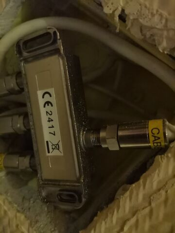

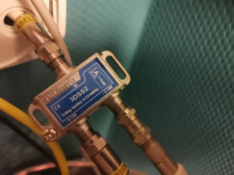

Ezek jófajta osztók, valószínű nincs nálad csillapító mert kétszer is osztva van a kábel.
Kár, hogy nem lehet megfordítani a hármas osztót (ha jól látom az osztó be van szorítva a dobozba hogy a doboztetőt rá lehessen tenni), mert úgy kiderülne, hogy milyen csillapításúak a kimenetek.
Ellenőrizd, hogy nem lazultak-e ki az osztóknál és a modemnél lévő F csatlakozók.
Nézd meg hogy lan kapcsolatra a windows Gigabit vagy 100Mbps vagy 10Mbps-ot ír ki. Gépen indítsál el karbantartó programot pl wisergistry, spyboot, ccleaner hátha javul a helyzet. -

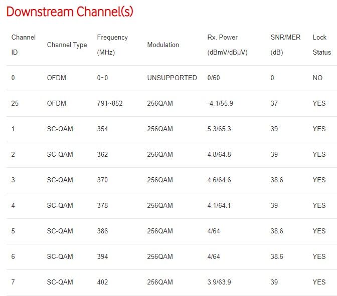

Ezek az értékek is rendben vannak.
Nézd meg milyen osztóval van elosztva a koax és van-e bekötve Fam/Attenuator feliratú csillapító az osztónál vagy a modemnél. -

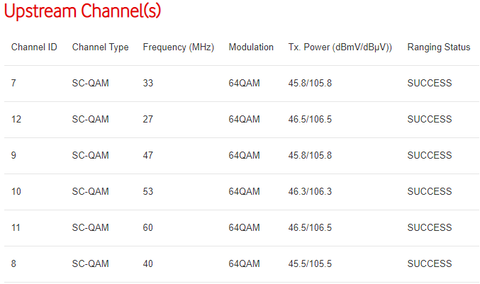

Ezek az értékek rendben vannak.
Milyenek az upstream értékek? -

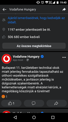

11.kerületben valami nagy gáz van. Se vezetékes, se mobilnet nincs. Router fél órája küzd.
Up : tv sincs

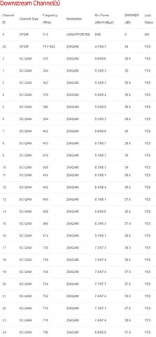

kabelmania27
Ktr20 8
Csatolva a teljes lista. Van egy elosztó, de nincs rajta semmi kivehető felirat (régi), illetve előtte van egy vastagabb valami, amire az van írva, hogy inline isolator.
És köszi!

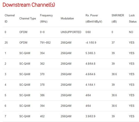

kabelmania27
Ezek az értékek elfogadhatók. A többi letöltési csatorna értékeit és a feltöltési értékeket is be kellene másolni a következő hsz-ba.
Ha megírod hogy milyen osztóval van elosztva a koax és van-e bekötve Fam/Attenuator feliratú csillapító meg tudjuk írni, hogy rendben van-e a bejövő jelerősség. -
