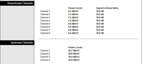

kabelmania27
Gubek-Einste #42892 üzenetére
Köszi, rendben vannak az értékek.
kabelmania27 #42883 üzenetére
Downstream Channels
Power Level: Signal to Noise Ratio:
Channel 1: 6.4 dBmV 40.1 dB
Channel 2: 7.6 dBmV 40.5 dB
Channel 3: 7.7 dBmV 40.8 dB
Channel 4: 8.0 dBmV 40.8 dB
Channel 5: 6.9 dBmV 39.8 dB
Channel 6: 6.0 dBmV 40.0 dB
Channel 7: 6.2 dBmV 39.6 dB
Channel 8: 5.7 dBmV 39.9 dB
Upstream Channels
Power Level:
Channel 1: 45.7 dBmV
Channel 2: 46.7 dBmV
Channel 3: 45.9 dBmV
Channel 4: 46.4 dBmV -

kabelmania27
azigazimoris #42884 üzenetére
Köszi, ds us érték rendben van, 40 alatt van az SNR ezért lehet érdemes lenne cserélni legalább a modem előtt lévő osztót splitterre, ha van kedved kísérletezni cseréld fel a két kimenetet és nézd meg emelkedik-e az SNR +3dB-től.

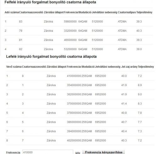

azigazimoris
Fel : 44.55-45.75 4 csatornán
Le: 37.93-39.39 és 6.6-7.9 dBmV 8 csatornán.
123/11 Mbit.

kabelmania27
Jelszint helyzetjelentést kérnék szépen, akinek van kedve ránézhetne az értékekre.
