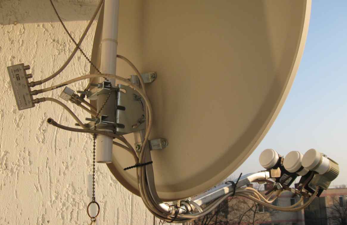

Szevasz!
Látod, hogy hiányos volt az információ...
Olvasd el a 2626-ot ott le van írva a miért is.
Nem biztatlak, de (nekem) semmiből se áll TWIN fejre cserélni, ha gond van visszarakhatod az eredetit.
Ha jobban megnézed képemet, ott két fej TWIN, és egy mono, és van 2 DISEQ kapcsoló a tükör mögött, amellyel a holdak válthatók, mindkét beltérin külön-külön természetesen nézhető bármi (az egyiken van csak ASTRA is).
Azért van ott annyi "drót"...
Üdv: StMiklos -

Megtaláltam a hiba forrását.
Az elosztással volt a baj, kihúztam a szüleim digi beltérijéből a kábelt és máris volt jel 80 - 85%-os minőséggel.
Visszadugtam elünt.
A probémám most jelenleg az,hogy nem akaróznak megengedni hogy egy két kimenetes fejet rakassak fel szakemberrel , mert ,ha valami baj lesz a digivel és kijönnek a szerelők észreveszik,hogy kicserélték a fejet stb. (szerintem nem nagyon foglalkoznának vele)
Jó lenne tudni van-e még más megoldás is a monyákolás helyett,mert jelenleg csak egy elosztóm és egy jelerősítőm van. -

Szevasz!
Akkor nem V/H hiba..
0,2 fok nem számít semmit, ember meg nem különbözteti, komolyan. Meg ha szőrözünk, nem is 2 tized fok..
Azok elméleti (kívánt) értékek, a pillanatnyi eltérés (amely idő folyamán változik és korrigálásra kerül) a neten megtalálható, de nincs értelme vele foglalkozni. Feltéve, ha a DIGIre pontosan be volt állítva!
Még ami sokat számít, a fej forgatása, de ha eddig jó volt, csak óvatosan nyúlj hozzá.
És akkor egy kuriózum:
Nálam van Dreambox is (Ariva mellett) hálózatba, WiFis routerre kötve (nem részletezném miért).
Androidos WiFis telefonomra, Dreamboxomat IP címével meghívva, EnigmaSignalMeter progit használva küldi utánam az antenna beállítás adatait.
Ez pedig BER értéke. (BitErrorRate= annyit jelent, hogy a bitfolyam hibajavító bitjeiből hány bitet használ fel esetleges javításra).
Így, ha hozzányúlok a fejhez, tükörhöz, mozdítok rajta, rögtön látom kell-e állítani rajta.
Fókuszban a Thor, (itt 0 a BER érték, még esőben is), jobbra fókuszon kívül a HotBird (itt néha van bit hiba), még jobbra az ASTRA (itt ritkán 0 a BER, átlagban 500-4000 között, hibátlan a kép, 7000 felett már kockák olykor), időjárástartalék kevés.

Ebből következik, ha kikapcsolod a fő beltérit, a másodon nem láthasz semmit, mert a fejnek akkor nincs tápfeszültsége. Ha mégis be van kapcsolva mindkét beltérinél, akkor a 13 vagy 18 V feszültségből, amit a beltérik kiadhatnak a 18 lesz az "erősebb", a másik vezérlés 0Hz (azaz nincs), vagy 22kHz jel megjelenése a fejvezetéken. Ekkor meg a 22kHz lesz az erősebb. (Ezek váltják az alsó/felső sávot és a V/H polarizációt)
A végleges megoldás, mint azt említették:
Fel kell tenni egy TWIN fejet (ca. 4000) és behúzni még egy kábelt (ca., 60ft/m).
Ekkor bármelyiken bármit nézhetsz.
Üdv: StMiklos -

Szakmai kérdésem volna a műhold bekötésével kapcsolatban. Alapvetően 3 db beltéri egységre volna szükségem 3 különböző szobába (tv-hez). Jelenleg egy szabványos koax kábel fut végig a falban (padlásról kiindulva ) ami az egyik emeleti szobába három fele ágazik egy ponton.
Ez esetben a tányértól mindenképpen 3 db különböző (új)szálat kellene lehozni és szétosztani a helységekig vagy használható valahogy a meglévő rendszer mindenféle körülményes falbontás, fúrás nélkül?
