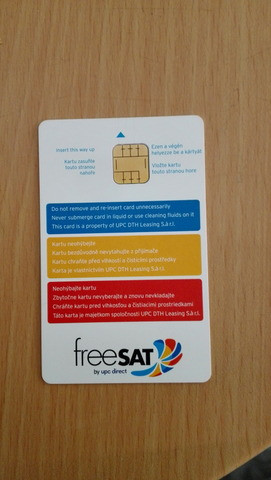

Érdeklődnék, hogy a képen látható modul működik-e a kártyával? -

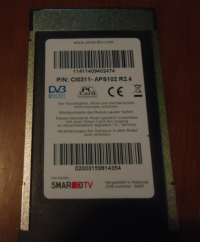

Sziasztok! Ma megérkezett a modul a Mall-tól és működik rendesen.
Annyit azért észre vettem hogy mintha rosszabb lenne a minősége az adásnak.....létezik? -

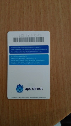

upc8823
nem ,
HD+ elöfizetéses modul nagravision 3 kodolással ,...
ezeket a csatornákat nyissa astra müholdról HD+ csatorna astra
HD+ weboldala
upc direct ice (régi CW) kártyát és irdeto2 sima párositott kártyát használ ...
philips DVR az nagravision3 párositott kártyás
Encryption-al tisztába kell lenni, melyik modul milyen kodolást használ -

Úgy vettem ki az írásaitokból hogy 3eset van.
1., Régi kártya Crypto Works cserélnek folyamatosan Irdetóra. A központ dekódolja Irdetora...vagy mi a szösz?!
2., Új nak nevezett Irdetó kártya 1-4 ig számsorral ami csak kártyás előfiz illetve az általatok említett 2fajta boxhoz (nem párosított)
3., Irdetó 2 ami párosított boxal adnak. -

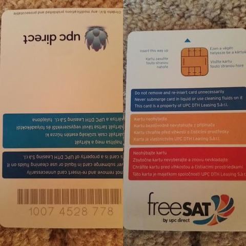

Látom most vagyunk egy páran, azt szeretném tőletek kérdezni hogy ki milyen márkájú modult használ?
(#8039) zsoika UPC Direct Irdeto Ice rendszerű kártyáját kezeli /1-el és 4-el kezdődő nem párosított kártyaszámok/

Most rendeltem a Mall.hu-ról smit modult.
Jó hozzá egyátalán...upc új kártyát ír a leírás .
Kösz -
zsoika
Ha jobban megnézed akkor a MAll-nál 2év gari van és olcsóbb vagy te szeretsz drágábban venni 1év garival(M3 digital)?!

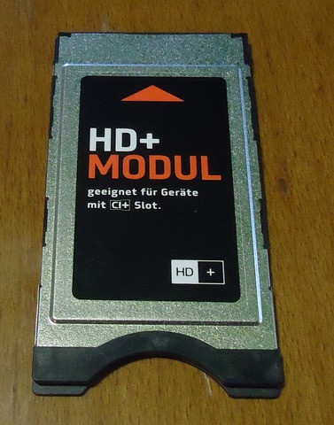

Ez a német HD+ szolgáltatóhoz tartozó CI+ modul. Kártya sem kell hozzá, maga a modul végzi a kódolást. Ugyanezt szerette volna a Digi is, csak valamiért nem jött ösze nekik.
Ezt, itthon, semmire sem tudod használni, hacsak elő nem fizetsz arra a német szolgáltatásra. -

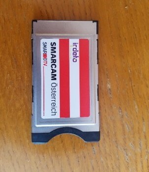

Fogalmam sincs
Találtam valamit
Mi lehet ez? Egy barátom a TV-jéből vette ki. -

Ehhez a kérdéshez kapcsolódóan szeretném megkérdezni hogy szerintetek az alábbi képeken látható modul jó e . -

Akkor összefoglalom. Van egy TechniSat ISIO S1-es beltérim, vettem bele egy irdeto kártyaolvasót, de hibaüzenetet kapok. Korábban egy AlphaCrypt volt benne, de az nem érzékelte a UPC direct kártyát.
