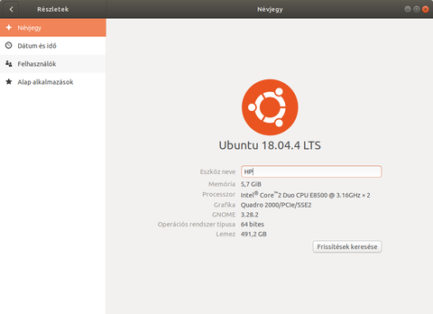

Csak eddig minden olyan noti esetében, ahol volt előtelepített ubuntu-s verzió (ez nem az, de létezik olyan verzió belőle), ott általában fel voltak pluszba téve cuccok meg repók. Tehát kicsit hozzá volt simítva a készülékhez, nem volt teljesen olyan, mint ha csak letölteném az official iso-t.

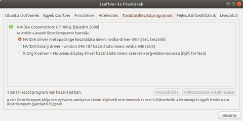

A fenéket, tévedtem, ebben az appban csak kétféle nVidia beállítás közül lehet választani, szóval bocsi....nem nagyon foglalkoztam még ezzel a géppel, amúgy meg minden gépem IGP Inteles volt eddig meg AMD APU-s, akkor hirtelen fogalmam sincs, hol lehet a váltást intézni.
Most már tényleg nem értem, bele kéne ebbe kicsit ásni magam.....
