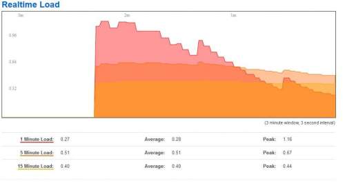

Visszakapcsolna, ha lenne értelme pen esetén az idle-nek. Az lenne a lényege, hogy ne pörgesse a hdd-t. itt nem pörög semmi. A feltöltésnél is meg a letöltésnél is korlátozz annyit, hogy 10-20% maradjon a teljes sávszélből. ftp-t nem kell állítani, csak jelszót ugyanott ahol a formázást csináltad. A transmission-höz van kliens windows, android, linux... Transmission Remote Gui. Barátságos felület, jól használható, gyakorlatilag olyan mintha a pc-ről torrenteznél.
.:Secur:.
Szuper, működik szépen. A terhelés körülbelül mennyi lehet max. ha még melette normálisan akarok netezni?
Netem tényleges sebessége: letöltés 1700kb/s, feltöltés 260kb/s
