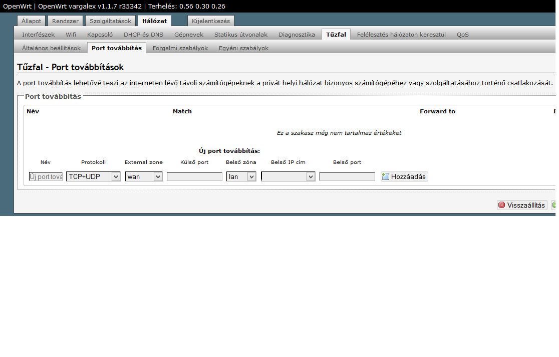

Intruder2k5
#11768
tudok tenni valamit? forgatott romból tudok én törölni bármit? (gondolom nem)
ergo másik rom kéne ... vagy kompromisszum... csak az a bajom, hogy az upnp mindenképp kell (de semmi más...), kézzel nyitva a portokat sose tudok perfekt lenni lájvon/psn-en a konzolokkal
akkor se, ha PONT ugyan azt nyitom amit az upnp... ez már a gyári FW-n is így volt, tehát nem az van, h az iptablest bénázom el
lehet ezek a szutykok az upnp nemléte esetén automatikusan bénának jelölnek (ami persze nem akkora gáz, csak mégis, az érzés, h ha akarnék, nem tudnék mindenkivel multizni
)mindenféle nemsuste, nemvargalex romot nem merek feltenni... nincs már erőm kísérletezni

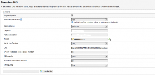

Működött szépen az ipdns-es távoli elérés, de most sikerült úgy megcsinálnom, hogy ha LuCi-ba szeretnék belépni, akkor a Transmission indul el. Portátirányításnál bütyköltem, de minek?
Szóval van erre orvosság?

Sziasztok. Erdeklodni szeretnek. Eloszor is az ddnst csak ugy beallitottam openvpn nelkul. Fentebb lattam hogy ez nem biztonsagos. Mi a legrosszabb ami tortenhet ill mik tortentek mar? Masodszor: kivulrol mihez ferhetek hozza? A transmissionon kivul en speciel nem erek el semmit bar nem is vagyok biztos benne hogy jol csinalom-e. Elerheto pl a Luci felulet is illetve az egesz router? Ha igen hogyan? Openvpn beallitasa sajnos nalam nem megoldhato. Thomeos speedport 724w van. Tréhome fw olyan gagyi h portnyitasok/atiranyitasok el vannak cseszve. Ezert is kellett routert kotnom moge. Elore is kosz sracok.
