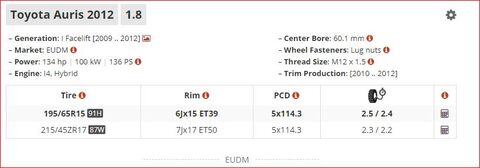

Sziasztok, véleményetekre lenne szükségem, ma felültem arra a bizonyos rollere...
Auris HSD 2012.04
Nyári abroncs: 215/45/r17
Megnéztem a téli gyári váltóméretet, és egy német Toyota fórumon találtam kifogástalan 15" alut, ugyanazzal a küllőkkel, így megvettem, és persze felgumiztam.
Na ma jött a cucli a szerelésnél.
Beleér a féknyereg, hiába Aurisról érkezett, nem gondoltam rá a hibrid nyerge nagyobb.
Nyomtáv szélesítéssel megoldható szerintetek?
[ Szerkesztve ]
VaNmIT
Doki16
Hybridnél már sokan rászaladtak erre sajnos . Semmiképpen se trükköz. Add el a felniket gumival együtt vagy ahogy tudod és cserélj a másik gyári méretre. 205/55 R16. Ez biztosan jó és el is fér.

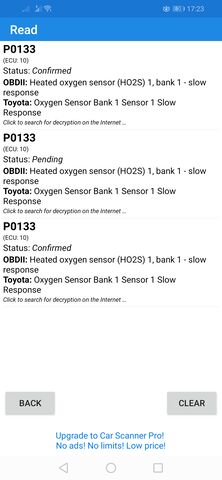

TRC-OFF & Check Engine & VSC hármas hibaüzenet mire utalhat (Avensis 1.8 vvti)? Ma reggel melóba menet egy lendületesebb gyorsulás után jöttek elő és azóta is ott vannak. A kocsival minden okés egyébként menetügyileg. Rá lesz kötve kompúterre a héten, csak hátha addig is valakinek volt már valami hasonlóba része.
[ Szerkesztve ]
Szoszo94
Én valami ABS hibára gyanakodnék, TRC és VSC miatt.
Szerk.: rákerestem, hirtelen ezt találtam.
[ Szerkesztve ]
Lexus IS250 Sport Mark Levinson // Renault Mégane II PH2 Grandtour 2.0dCi
KTTech
Az lenne, ha gyártana a méretemben de ez már a gumis topic témája
www.kttech.hu //A szgépem/fényképezőm configja az adatlapomon
KTTech
ABS jeladó csinált nálam ilyet. De simán csinálhatja egy beragadó féknyereg is (ami ABS hibát okoz - nálam az OSF jeladó és az OSR fékpofa volt a ludas, egyszerre adták fel). Igaz OFF járgányon, de a rendszer alapelve ugyanaz.
[ Szerkesztve ]
Elsőnek az akkumulátort nézd meg.
Ha rossz, akkor tud ilyen furcsaságokat is okozni.
Egy kollégám szívott egyszer vele. Az autó egymás után dobta a hibákat, a végen még a légzsákot is rossznak mutatta. Pedig indult szépen az autó.

Motor hiba esetén a TRC-t és a VSC-t is lekapcsolja. Legtöbbször katalizátor hatásfok szokott lenni a bajuk
Mozgó autójavító szolgálat - autóvillamosság, autószerelés
Akula
nem került csapadék vagy páralecsapódás a biztosítékokhoz?
"Akula Sub, ready for the deep!"
vbbb
Majd visszajelzek, hogy mit írt ki a komputer!
