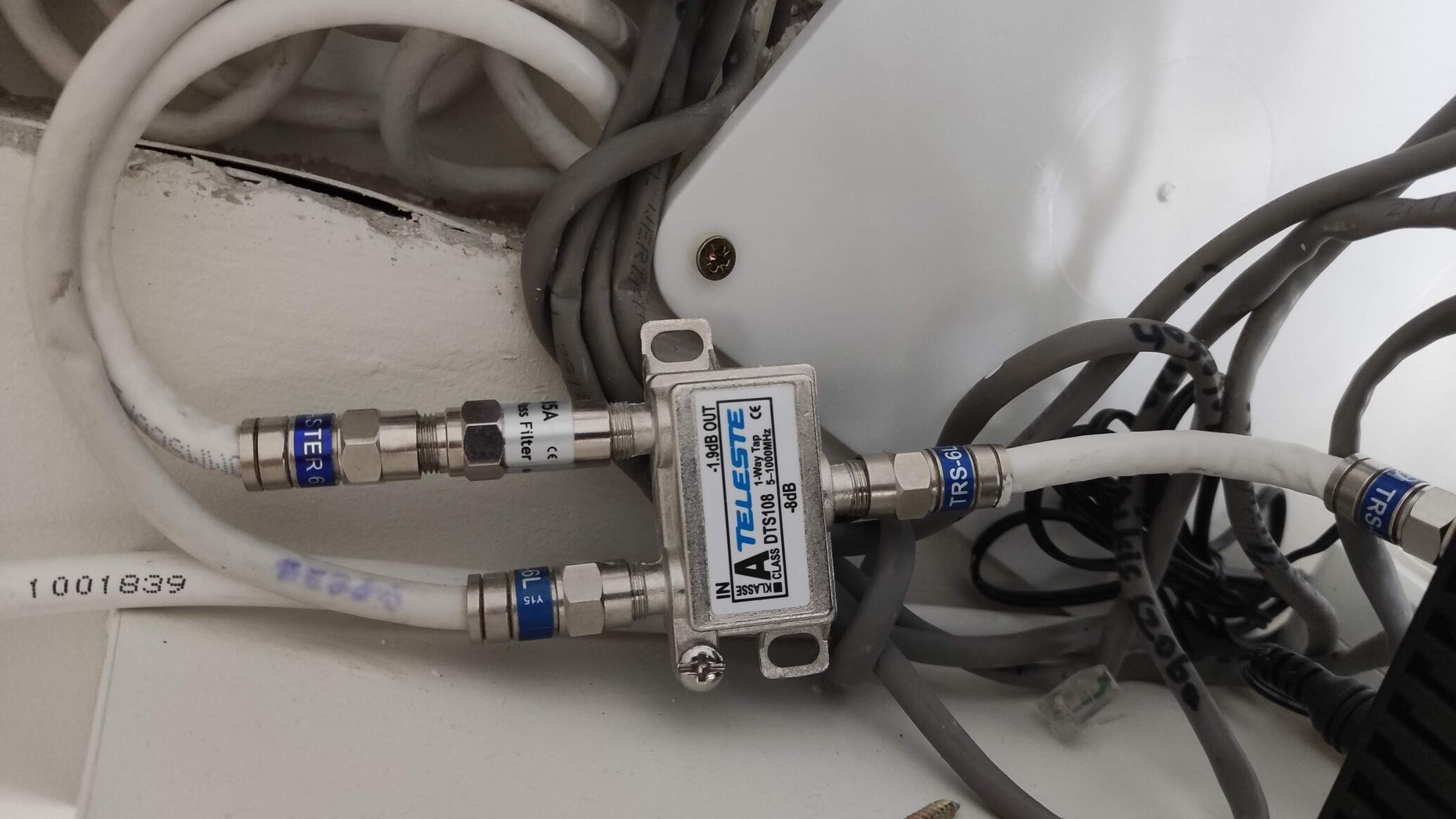

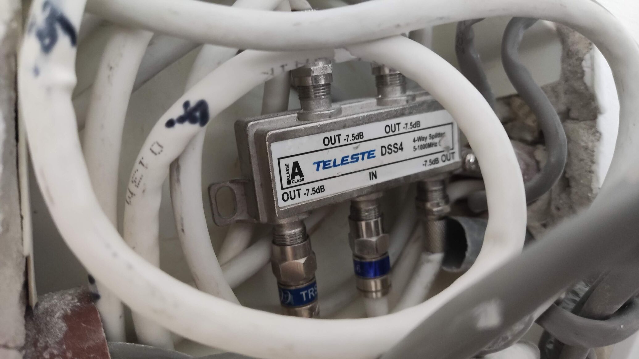

kabelmania27
szanozs #18994 üzenetére
A második osztót érdemes lenne 5-1000Mhz CE feliratú kettes splitterre cserélni mert sok csillapítást kap a modem. Ideiglenes megoldás, hogy a második osztónál az out kimenetről hpf szűrővel együtt tekerd le a kábelt és tedd át a tapkimenetre, a modemet pedig kösd az out kimenetre, átkötés után javulni fognak az értékek.

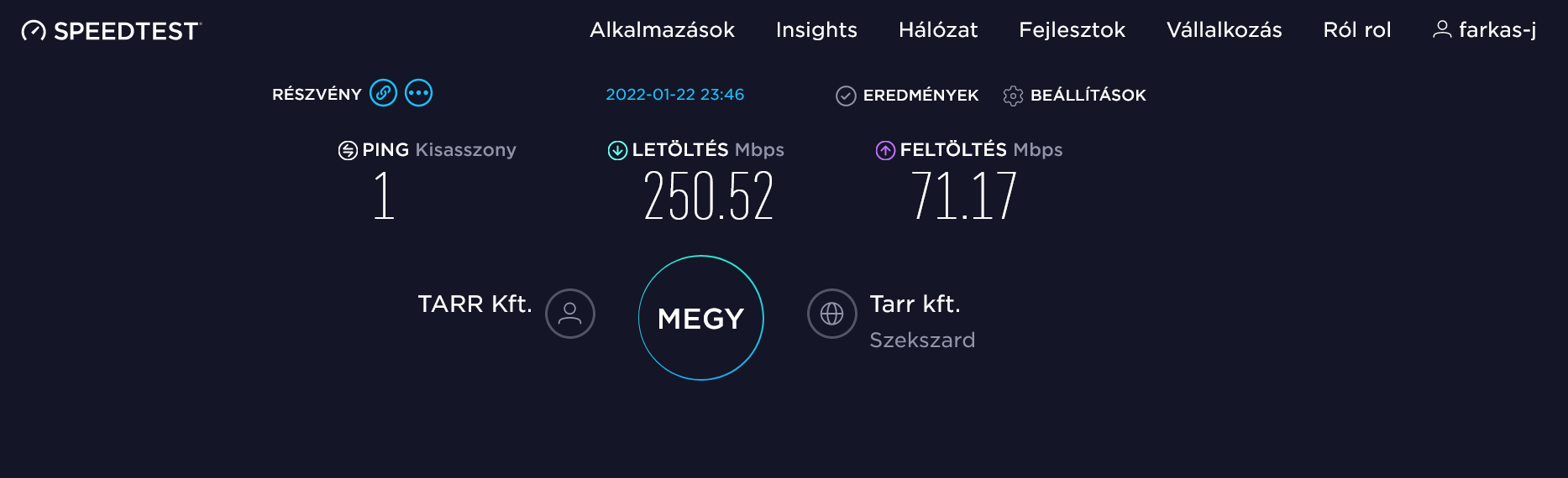

farkas-j
At3sz88 #18983 üzenetére
Nekünk több mint egy éve van TARR-os optikánk. Teljesen elégedettek vagyunk vele! Kiesést még nem tapasztaltunk. Egyszer volt Internet "kiesés" amikor csomagot módosítottam. Akkor is csak adminisztrációs hiba volt, amit gyorsan elhárítottak. Ez a TV műsorokat nem érintette. A lényeg, hogy nálunk nagyon jó! (250/70)

S e t h

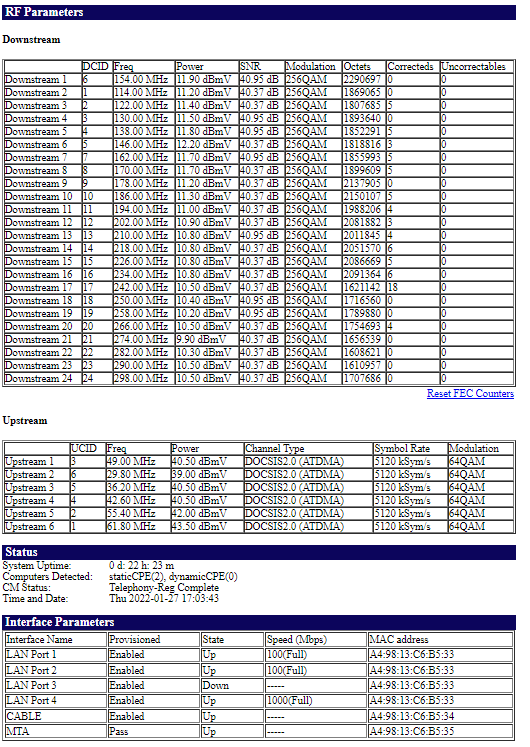

kabelmania27 #18968 üzenetére
A koaxra az van írva, hogy TRS-6L, a csillapítót nem vágom, de a kábelen kívül nincs más bekötve a routerbe.
Ezek az értékek.
Még annyi, hogy ma kipróbáltam a telefont egy másik TARR-os modemes hálózaton és minden frankó volt és ekkor jött a meglepetés, akkor itthon is minden oké volt a telefonnal. ez kb. reggel nyolc körül volt.
Most este viszont megint áll minden oldal betöltése a telefonon. A változás most csak annyi, hogy jelenleg 3-4 eszköz aktív pluszban a hálózaton, amikor meg én próbáltam reggel és flottul ment, akkor csak a telefonom volt.Informatikus srác találgatott, hogy lehet ki kéne törölni a routerből a telefont, mert ha be van regisztrálva és most új a telefonon a rendszer, akkor lehet vmi ütközés van és újra kéne regisztrálnom.
Az adatok.
kabelmania27
S e t h #18967 üzenetére
Ha megírod, hogy a 192.168.100.1 címen milyenek a modemértékek meg tudjuk írni, hogy rendben vannak-e az értékek. Amennyiben leírod, hogy milyen osztóval van elosztva a koax kábel és van-e bekötve Fam/Attenuator feliratú csillapító ki tudjuk számolni, hogy milyen a bejövő jelerősség.

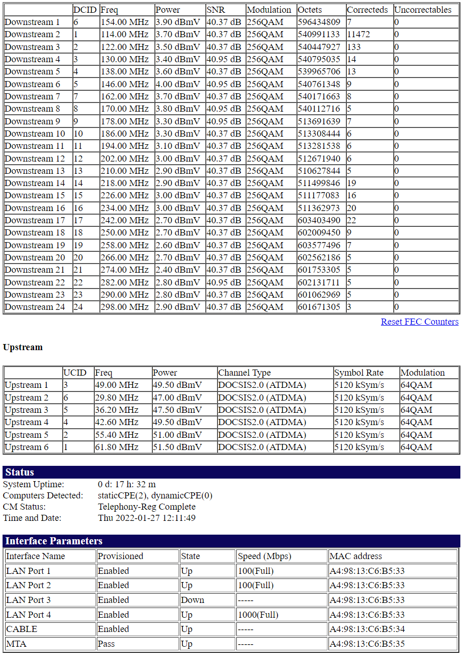

fa4hu
Ha a Downstream Channels-nél van 12,6-os érték is, és néha (részlegesen) szétesik a kép egyes tévéken (erősítőn keresztül kapják a jelet), mit lehet tenni?
Előre is köszönöm!
