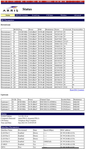

HIJ
kabelmania27 #18429 üzenetére
Akkor viszont a modem lesz szar. Nem gondolom, hogy a LAN port bármit is befolyásolna...

HIJ
Nemrég kihívtam a szolgáltatót, mert naponta 1-2x újraindult a modem. Itt is voltak és mondták, hogy csoda hogy működött ilyen értékekkel (ami fura mert ha ment, akkor kicsapta a maxot mindig sebességben), ezért cseréltek egy elosztót a padláson. Azóta nézeget a modemet, de megint 2x is újraindult a 3 nap alatt. Ezt most ugyan nem vettem észre, de nem szeretném ha megint meeting közben szakadna a net. Szerintetek milyenek ezek az értékek, hívjam ki megint őket?
kisninja
farkas-j #18423 üzenetére
Persze akinek vip modemje van, és műszere is.
(most jól jönne amit elakartál adni nekem)
Közben valami helyi hiba van.... Felső frekik közül nincs semmi 514MHz is 50%, alsó se mind.
Két szűrő patron is van elosztva a lakásban szóval ez is kizárva.Bozek : köszi neked is.
