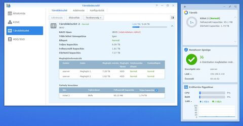

Nem kell hiba. Meg tudod csinálni csak:
Egybe sikálni így már nem lehet. Ha 0-ról elölről kezded és az első lemezt már JBOD -nak indítod tudod hozzáadni a másikat. Vagy jelen esetbe törlöd az elsőnek berakott SHR-t akkor utána azt is hozzá tudod adni a másodiknak hozzá adotthoz.Viszont ha most mind a 2. van adat / telepített program azt előbb kezelni kell mert kiadott lemezről törlődik ami rajta volt amikor kiveszed és vissza rakatod az új formába ha megcsinálod.

Sziasztok! Adott egy 218+ egy 8as lemez 1 kötet (shr) meg hozzá raktam egy 2 es (jbod) 2. kötet. Namost nem bírom az egyeshez hozzátákolni, nem használja a kettest. Nem akarok mentést,csak egybe lássa a két lemezt. De ha megpusztul az egyik,ne vesszen mindkettő. Van ilyen verzió? Miért nem tudom összetaknyolni az egyessel? Előre is köszönöm. Linket,leírást is szívesen veszek,de amit eddig olvastam abban nincsen megoldás. Mintha kicsit más lenne a kezelő felület.

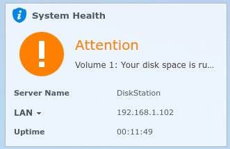

Sonja
Jobb oldalra, a widgeteknél ugye nálam az első helyen a System Health szerepel. Ma narancssárga felkiáltójel fogadott egy Attention felirattal (lásd a képet).
Kiderült, hogy nem a HDD-kel van a gond, hanem csak "kevés" rajta a hely (~360GiB).
Nem lehet ezt a kevés helyes figyelmeztetést kikapcsolni?
Jobb lenne, ha csak a HDD-k állapotát mutatná ott, mert így mindig azt hiszem, hogy valami gond van velük.
