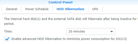

Csináltam egy újabb tesztet, manuálisan leállítottam egy csomó alkalmazást a NAS-on (photo station, audio station, transmission, etc), beállítottam, hogy kapcsolja ki az UPS-t is leállás után, majd ismét kihúztam az UPS-t. Ennek ellenére ugyanúgy 20 perc után állt le teljesen.
Rágugliztam a hibernálásra, és nagyon úgy néz ki, hogy igazad lesz, valóban safe módba megy első körben, és a végén az pedig már egy hibernált állapot.
A hibernált állapotba jutást pedig elég sok minden megakadályozhatja:
What stops my Synology NAS from entering Hibernation?
Továbbá találtam egy ilyen beállítást is:
Nekem ez nagyon gyanús, hogy pont emiatt vár 20 percet a NAS... -

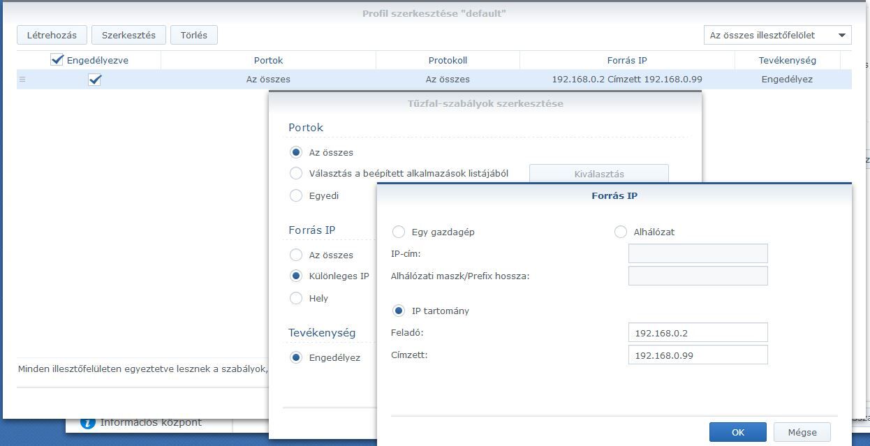

Akkor légyszi oszd meg velem a tűzfal beállításaid alapjait, gondolom ez:
Lokáció alapján:
Magyarország: engedélyez
Összes: titlDe legfelül van egy engedélyező szabály bizonyos szolgáltatásokra, lokáció megkötés nélkül.
Hogyan kéne módosítani, ha a példa kedvéért csak Magyaroszágról lehessen elérni kívülről, s csak a megadott szolgáltatásokat.
A heyli hálózaton pedig bármely gépről engedélyezze a hozzáférést (192.168.0.X / 255.255.255.0) ?

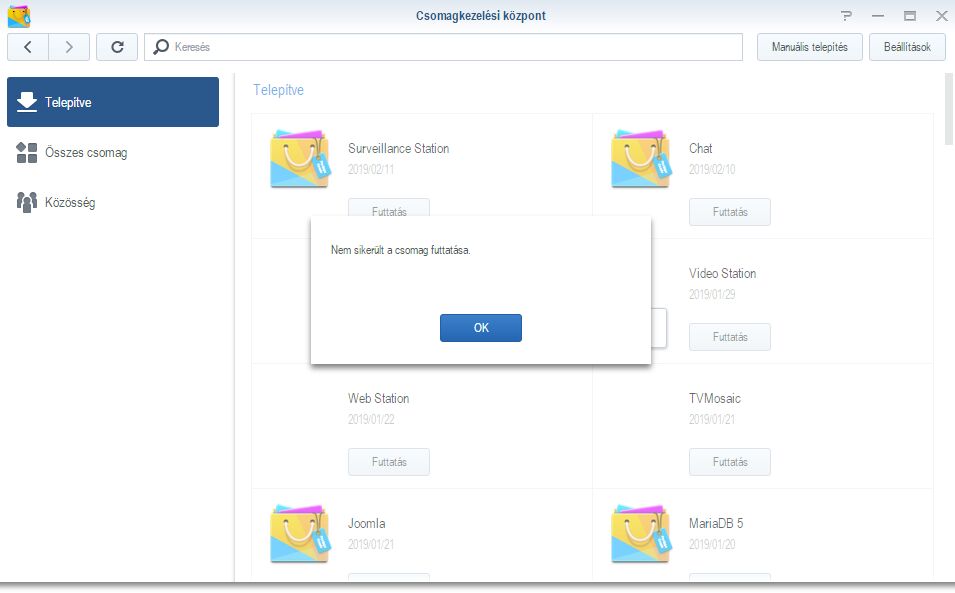

leakartam irtani az openhab minden mappáját, majd feltenni hogy fel is tudja tenni, ne dobja el hibával a telepítést, futtatást. Sikeresen valami más is történt... húzhatom újra a nast? többet nem nyúlok hozzá...ha valaki tudja mivan és segít megköszönöm. ha nem akkor húzhatok mindent újra, valószínű a raiddel is kitörölhetem, ott is már a hibás adatok lehetnek, újra sem tudom indítani. Google a barátom, csak így vlmit nagyon elcsesztem] ... pedig kolléga egyszer megcsinálta az openhabot
ez van ha a linuxhoz nem értesz és a google a barátod...
bb.bocs
#29810560 #49181 üzenetére
értem (ash-4.3# rm -r /volume1/homes/openhab
rm: cannot remove ‘/volume1/homes/openhab/userdata/logs’: Device or resource bus y
rm: cannot remove ‘/volume1/homes/openhab/userdata/persistence’: Device or resou rce busy
rm: cannot remove ‘/volume1/homes/openhab/tmpfs’: Device or resource busy
)letudod írni mire gondoltál?
a synon mappát is próbáltam törölni, próbáltam ott jogosultságot átállítani azzal sem lettem okosabb. -
