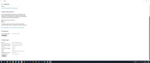

gyugyo79 #52078 üzenetére

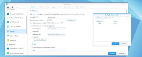

Köszönöm a segítséget mindenkinek és már úgy érzem egy kicsit valamivel jobban átlátom ezt a dolgot!
Bár magamtól is rájöhettem volna már erre a hálózati interfészre
Valóban miután átírtam a 10.0.0.4-et pl 192.168.1.20-ra akkor már stimmelt.IPV6 átjáró DNS manuális konfigolása pedig automatikusan hozzáigazodott így nem kellett azzal semmit csinálnom.
A preferált dns a beállított ip címre: fe80::6eb0:ceff:feba:7072
Az alternatív pedig erre ált át automatikusan: fe80::6eb0:ceff:feba:7072Tehát meg is találtam egyből a netgearen belül az ip címet, illetve a hálózat is működik már synology assistra is readyt ír ki. Tv-n is minden oké.
Kérdésem az lenne, hogy ha a router lan ip címét átírom 10.0.0.1-re akkor automatikusan megtalálta volna ugyan úgy a NAS-t?
Mert úgy a régi beállításomban 10.0.0.1 szerepelt.Számítógép ip átírása kérdés:
Amikor 10.0.0.59-et írtál és úgy állítottam is be akkor nem értem hogy találta meg a 10.0.0.4-et mivel a .59 egy magasabb szám már és nem esik bele a 4-es tartományba, vagy ehhez ennek nincs köze?Tulajdonképpen most már csak a távoli elérést kell beállítani, de ehhez a telekomos routerben is kell port forwardingot álllítanom nem elég a netgearbe, azt hiszem ezzel már elboldogulok. Nem biztos hogy a belső hálón belül működni is fog, elég ha a külsőn mobil neten már elérem a nas-t.
Valójában azért álltam ennek az egésznek neki mert a telekomos routeren míg a wifi sebesség tök jó volt a laptopnál addig a netgear routeren baromi csiga lassú és az oldalak betöltése se volt jó. Érdeklődtem más topicba, és ezt a tanácsot kaptam: [link]
Az linken lévő írásban a DHCP-t kikapcsoltam és onnnantól nem értem el a netgear routert sehogy, és a jelenlegi beállítás szerint a wan port nem maradt üeresen és így is jó a sebesség.Bónusz kérdés:

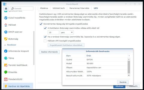

papafater197
papafater197 #52088 üzenetére
Jaa!EATON
papafater197
Sziasztok!Használ valaki ilyen UPS -t? Synology 118hoz?5E 650VA (5E650iUSB)
Köszi -

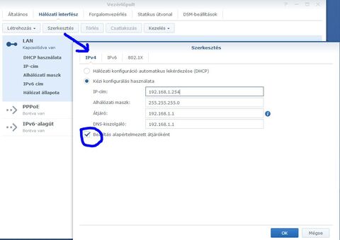

blountex #52075 üzenetére
"... de a kérdést nem értem miért kéne a szolgáltatói routernek 192.168.1.0 osztania az ip címeket, amikor nem oda van bedugva a többi eszköz?"
Félreértetted a kérdést. Nem a szolgáltatói eszköznek - azt most hagyjuk egy pillanatra - hanem a saját Netgear routerednek kell a 192.168.1.0-s tartományból IP címeket osztania. ... és onnan is oszt láthatóan, mert a raspberrypi eszközöd 192.168.1.3-as IP címet kap.
... most már csak az a feladat, hogy a NAS-is innen kapjon IP-t.
Ehhez én resetelném a NAS-t.
Persze csak egy sípolásig, hogy a rendszer megmaradjon rajta.
Ekkor ugyanis a hálózati rendszere visszaáll alapra és a Netgear router DHCP-jétől fog IP-t kérni, a 192.168.1.0-s scope-ból.
(Figyelem! Az admin jelszó és a portok, tűzfal stb. is visszaállnak alapra/defaultra. Lásd leírás!) -
Uh nem kell mind 3 lehetőség volt az A-B-C.
IPv6 -al a böngészőbe beírtad volna, hogyhttp://[2001:4c4c1f66:5500::2]:5000/
vagyhttps://[2001:4c4c1f66:5500::2]:5001/
(ha nem írtam el a sagemcom képéről a címet amit beraktál #52052 -be)B amit meg is csináltál már 85% -ban és az interfésznél tudod az ip címeket megnézni és állítani.
C. route add
De ha már a B variációnál itt tartatsz akkor ez nem kell szerintem.Én beállítanék egy fix 192.168.1.x -es ip címet 192.168.1.1 -es átjáróval (az X helyére olyan számot írj ami nem foglalt példa:
Az általános fülön meg esetleg a 2 DNS kiszolgálónak egy google meg egy openDNS :
A példa alapján utána ha a géped vissza kapja a 192.168.1.7 -es címet DHCP -n akkor a NAS -t eléred a 192.168.1.254 -en.

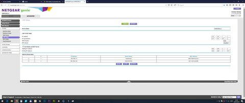

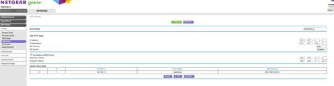

blountex #52068 üzenetére
OK! Akkor a saját router alhálózatot képez és mindent abba kell csatlakoztatni. Eddig rendben.
Lépj be a saját routerbe és nézd meg, hogy a DHCP hogy van beállítva!
"amúgy a netgear elérésem az pont 192.168.1.1"
Elvileg a 192.168.1.0-s hálózatból kell osztani IP címeket, ha igaz amit írtál. Onnan oszt?

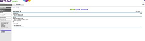

blountex
#29810560 #52061 üzenetére

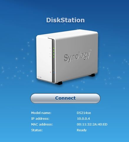

Történet a következő:
Eddig minden jól ment, tegnap kísérleteztem a netgear routerrel emiatt, és mikor a DHCP servert kikapcsoltam a lan setupnál "Use Router as DHCP Server" sikeresen elcsesztem benne valamint nem tudtam sehogy loginolni benne így reseteltem a routert, ma beállítottam hogy működjön róla az internet és jelenleg itt tartok.
Nem gondoltam hogy ekkora szívás lesz a NASsal ezután -

blountex
jozsi252
blountex #52052 üzenetére
Szerintem itt a fő probléma azzal van hogy a router nem ismeri fel hogy milyen módon kell működnie. Nekem nemrég lett Telekomos netem, és a TP-Link Archer C9 alapból átállt 192.168.1.1-re mert a 0.1 lett az átjáró a Sagemcom-nak. Utána viszont én egyből fel is hívtam a szolgáltatót hogy rakják bridge módba a HGW-t mert semmi kedvem nem volt még annál is a port nyitással meg különböző szolgáltatások letiltásával foglalkozni.
Ezért kapsz ilyen ip-címet. Én megpróbálnám akkor azt hogy átrakatom bridge módba a HGW-t, majd a többit a netgear routerre bízom.

blountex #52047 üzenetére
Itt az a fő probléma hogy nem látod már a hálózatba se a routeren belül a NAS-t. Én azt csinálnám a helyedbe hogy a routeren csinálnék egy teljes resetet. Előtte persze a beállításokról csináljuk egy backupot hogy utána könnyen vissza tudd állítani.
Hátha utána már a DHCP szerverek között látszódna a NAS, aztán a kiosztott ip-vel már fel tudnál csatlakozni a NAS-ra. -

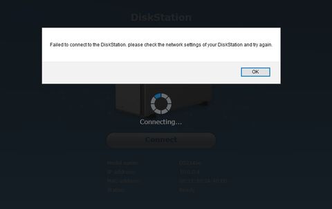

blountex
jozsi252 #52035 üzenetére
Hamarabb lejött a mentés mint gondoltam.
Meg is néztem a dolgot íme a következő a helyzet:
Csatlakozásra ezt írja:A letöltött assistansra pedig ezt:
Nem emlékszek az admin jelszóra. Ha jól emlékszek belehet állítani hogy ki legyen az admin, de ha jól sejtem a log in és az admin jelszó az már két különböző dolog.
Egy lehetőségem maradt még ha jól nézem és az adatok se vesznek el állítólag, csak az egész felületet újra kell konfigolni meg beállítani elvileg.
Reset your admin password -

blountex
jozsi252 #52032 üzenetére
Köszi és bár érdekes jelenség van nálam, este vagy holnap még foglalkozok vele.
Jelenlegi állás szerint a következő:
A find.synology.com-on a háózaton belül egyes készülék megtalálja másik meg nem és ha Connect-ra kattintok mint az alábi képen is van akkor ip cím hiba.
Az ott kiírt ip címet beírva 5000,5001 porttal sem jó.
A routernél a MAC címet sem látom a csatlakoztatott eszközöknél de a LAN setupban sem ahol "Use Router as DHCP Server" címeket lehet hozzáadni:
Itt a synologyi
Tehát bejelentkezni nem tudok a főképernyőre és a Tv-n keresztül sem érem el a hálózatot ott ip címre hivatkozik.Azonban betudok lépni az asztali pc-n a hálózaton belül \\DISKSTATION és tudok rá fel/le tölteni dolgokat ami jó hír. Épp olvastam az összefoglalóban hogy a fontos dolgokat érdemes egy offline tárolón is tartani, most épp ez a menet zajlik, utána foglalkozok azzal hogy miért nem érem el a login képernyőt.

Ha csak ez a gondod akkor könnyen orvosolható. Ha beírod a böngészőbe hogy find.synology.com akkor a Syno Web Assistant megkeresi a hálózatra csatlakoztatott NAS-t és ott kiírja az új ip címet amit kapott. Ha ez nem válik be akkor a routeren belül a DHCP szervereknél látni fogod hogy milyen ip-t kapott a NAS mac cím alapján. Az ip címmel már be fogsz tudni lépni a NAS-ra.
Vagy mit értesz pontosan NAS állítás alatt? Mert ha csak azt hogy nem találod meg a jelenlegi hálózaton akkor a fenti 2 megoldás segíteni fog. -
blountex
Üdv:
Újra kellett az elejétől konfigurálni a saját Netgear routert, így a NAS nem elérhető.
Nagyon régen állítottam már be a NAS-t (DS214se), évekkel ezelőtt így nem is tudom a menetét már, a kérdés az, hogy mielőtt ennek neki vágnék érdemes a HDD-n lévő tartalmakat leszedni egy másik vinyóra?
Vagy ne foglalkozzak ezzel és belehet állítani a NAS-t úgy, hogy ami adatok vannak rajta eddig azokat ne törölje le? -
