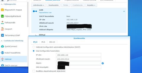

Ha egyébként is fix címet adnál neki (jogosan), akkor miért kell DHCP-vel vacakolni?
Ha eléred a böngészőből, akkor állítsd át a NAS-on az IP címet (DHCP helyett válaszd ki a kézi beállítást).
A routeren meg a DHCP-vel kiosztható címtartományból vedd ki azt a címet, amelyet beállítottál a NAS-on (hogy más ne kaphassa meg), aztán hajrá!
Én is így "vészeltem át" egy NAS cserét, teljesen zökkenőmentesen ment.

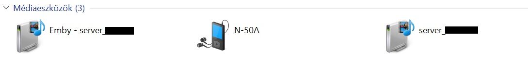

Pl. a N-50A -m web -es konfig felületén a 'Friendly Name' -t tudom állítani, de a net -es 'hostname' -t (vagy bármi más DLNA attribútomot) nem. Ez valószínűleg Nálad is így van. Az eszközeid 'Friendly Name' -jei pl.: [LG] WebOS TV ; 851N ; CXUHD ; CXN ; LUMIN D2 . Ahol az adott eszköz nem teszi közzé a 'Manufacturer' és/vagy 'Friendly Name' -t, akkor látjuk a Médiaszerver listájában az "Általános" dolgokat ...
Te is valószínűleg csak a 'Friendly Name' -t tudod állítani az audio ill. BD lejátszód menüjében.

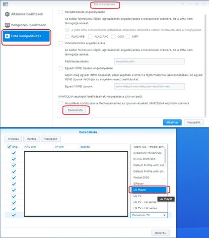

Érdekes probléma mindenesetre, hogy sem a DLNA szerver - sem a lejátszó eszközök nem látszanak.
Egyébként a NAS Médiaszerver -nél a 192.168.1.243 - CXUHD sorában a 'Profil' oszlopban érdemes kiválasztani az 'Oppo Player' opciót. Ez nem sürgős - nem ez a konkrét probléma oka ...

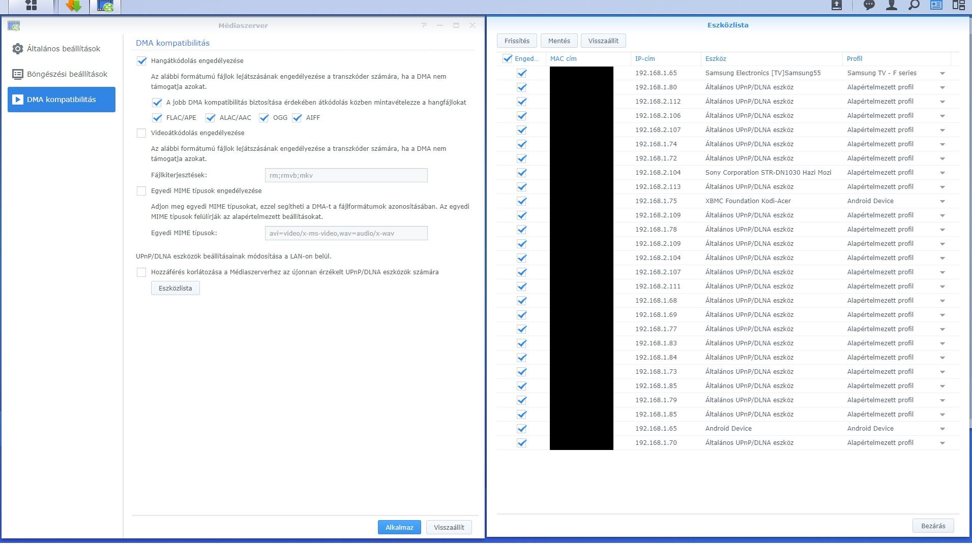

gyugyo79
allein #60268 üzenetére
Ebben a listában minden ott van amit valaha látott a hálón a media szerver. Tehát ha éppen most nem okés valami akkor is ott lesz...
Ha már kifogytál az ötletekből akkor CXN áramtalanít (elég kikapcsolni ha biztosra tudod, hogy kikapcsolt állapotban lekapcsolja a hálózat részét is )-> itt fent rányomsz a visszaállít gombra -> CXN visszakapcsol -> Ha megjelenik a listában frissítésre akkor még engedélyezed ha kell és megnézed működik e.Azt tudd, hogy ez a lista ürülni fog, ha külön engedélyezted és profilt állítottál be eszközöknek azt újra meg kell csinálni akár megoldja a problémát akár nem!
Azt nem tudom ami látható az 2 külön eszköz 115 és 186 ip véggel vagy ugyan az csak a DHCP szervertől éppen más ip -n de ha az utóbbi akkor esetleg az ilyen eszközöknél hasznos, ha fix ipt osztatsz nekik.

Médiaszerver/DMA kompabilitás - itt legalul: 'Eszközlista' . Keresd meg a CXUHD sorát és állítsd át erre: 'OPPO player' (azaz ne az 'LG Player' -t, mint ami az alábbi képen látható):
