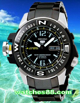

pozitivzero #4951 üzenetére
Pontos típusszám ismeretében rá lehetne kérdezni a seiko.hu-nál, vagy vaterás Seiko dealereknél.
pozitivzero
Ilyet be tudok szerezni MO-n vagy csak külfőld??
