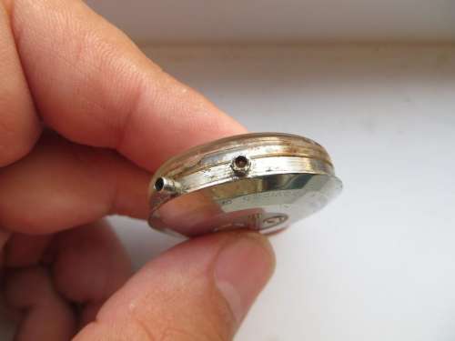

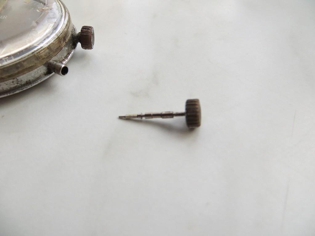

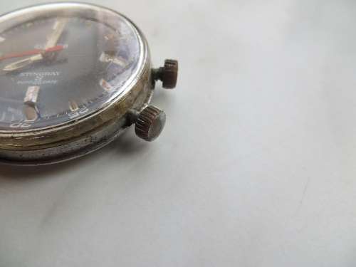

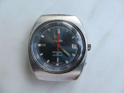

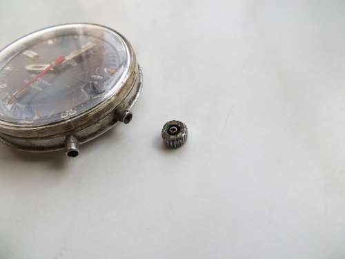

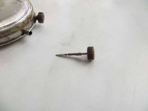

Ezt ennek a Roamernek is énekelhetném, beszoptam vele rendesen! Azzal kaptam, hogy a korona csak egyik irányban állítja a mutatókat, valamint a belső lünetta koronája nem hajtja a tárcsát. Hát ez nem is csoda! Ez egy monoblokkos óra, ami annyit tesz, hogy a tengelyeket a koronánál fogva jó erősen ki kell tépni a werkből.
Az első meglepetés a felhúzó tengely kitépésekor ért, mert kijött az egész, és nem az 1/3-ánál vált el, ahol kellett volna. Mellesleg azért csak egyik irányba hajtotta a mutatókat, mert a másik irányban csak tekeredett lefelé a korona:
Csak a koronás résznek kellett volna kijönnie:

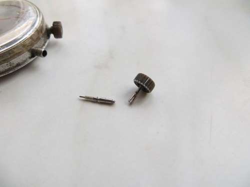

Aztán jött a következőmeglepetés, és utána a basszanázás. A belső lünetta koronája, ahogy sejtette is a kedves felhasználó, nem gyári, hanem egy pormentes korona volt rádugva a tokcsőre, mert az szépen rászorult, és csak ott forgatni lehetett magában, ne csoda, hogy nem hajtott semmit.
Mögötte pedig a tokcsőben ott figyel egy elrohadt, rozsdás tengelyvég!
Holy crap:Hát, hogy ezt hogyan fogom onnan kiénekelni? Ráadásul gondolom beázhatott az egész, mert a szerkezet nem is moccan meg a tokban, bele lehet rohadva, és kintről semmilyen fogás sincs rajta, hogy rá lehetne segíteni. Ez sucks, derékba kaptam a lóf@szt!

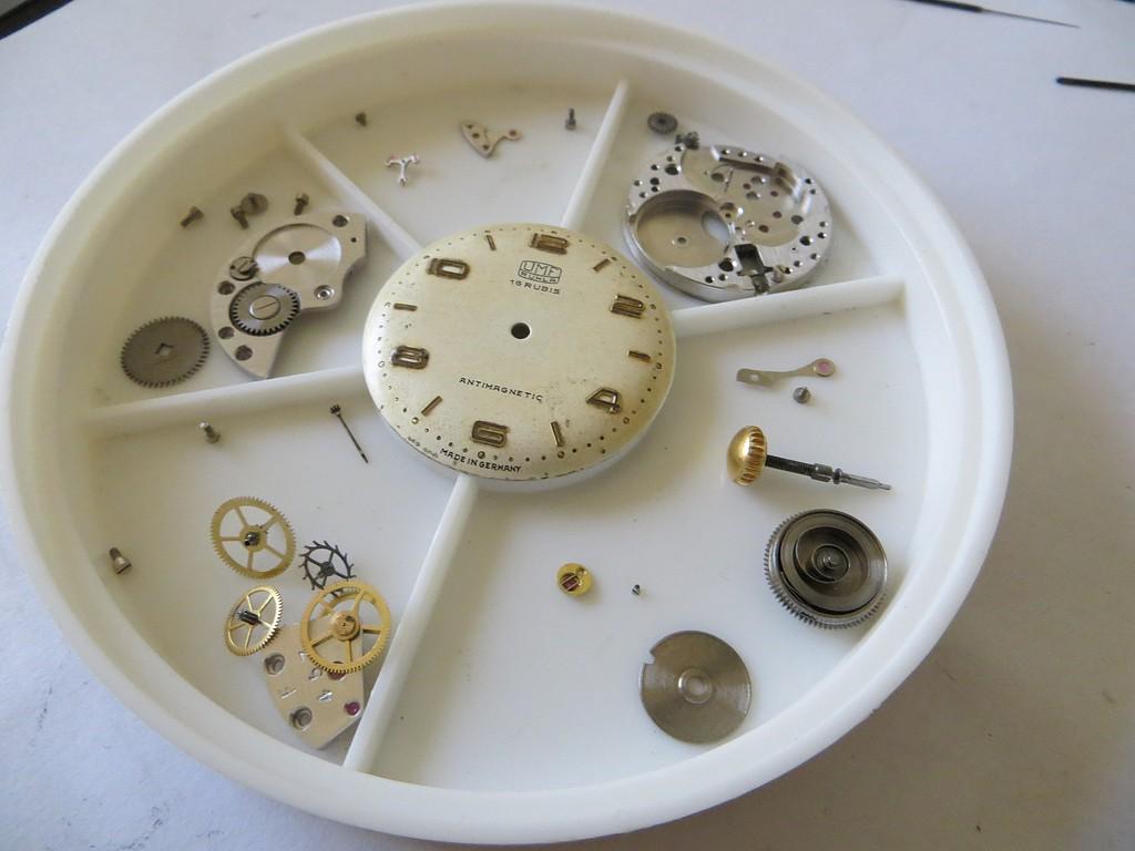

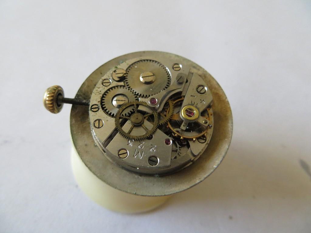

Most épp küzdök a Ruhlákkal. Az egyik már összeállt, mint a krumplis tészta, a másik sajnos gátkerék alsó csap törött, s mivel még az öreg órások se láttak ilyet, nem lelek sehol.
Ez az UMF-3-as werk, de szerintem az UMF-2-esé is jó lenne hozzá. Jó ganésak voltak szegénykéim, az egyikbe a perckerék bele volt rohadva a csapágylemezbe.
Már persze nem így néznek ki, az egyik már jár is, holnap majd csinálok képeket az összepakolt óráról.
